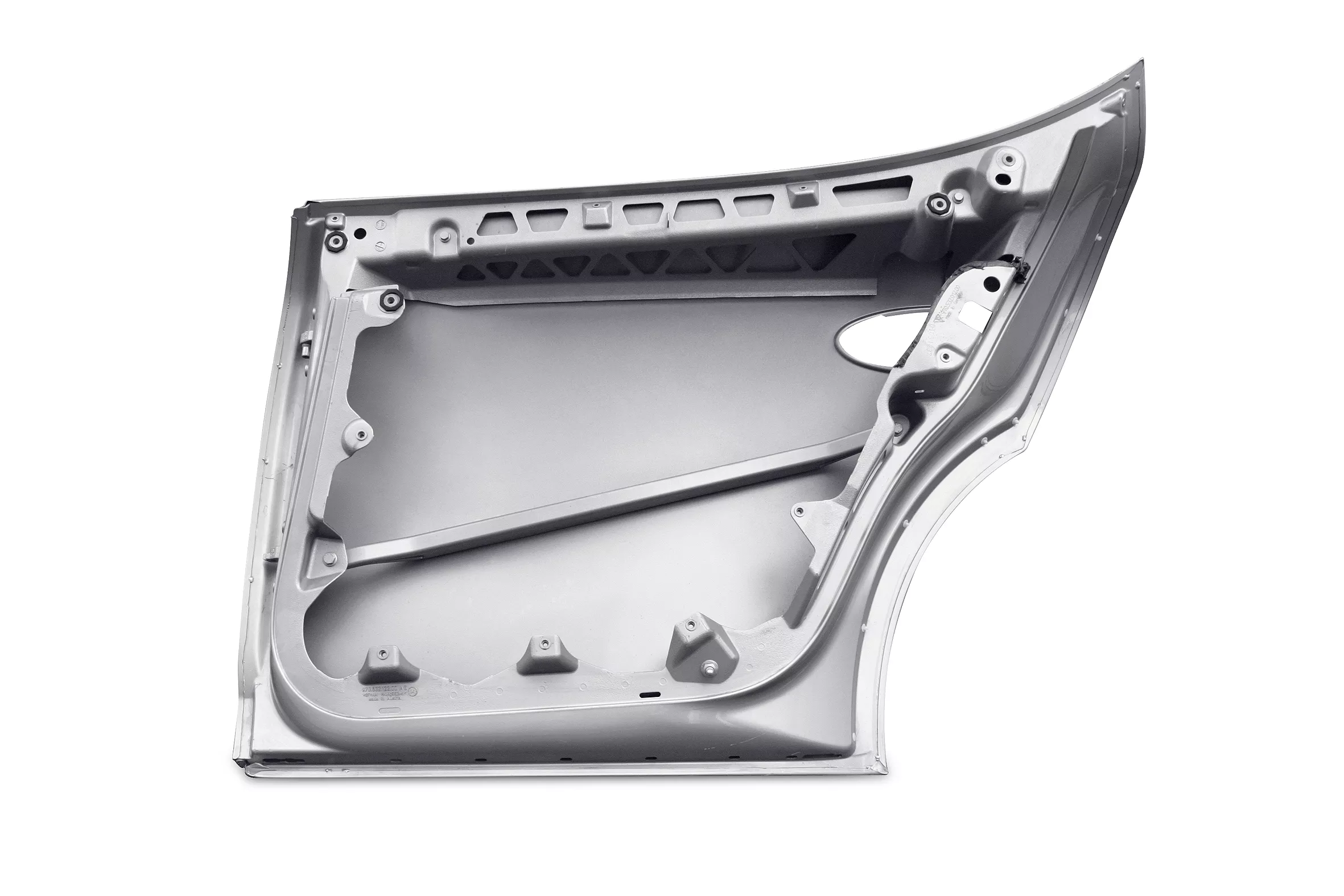

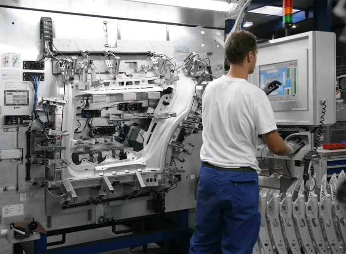

«Процес DeltaSpot від Fronius довів свою надзвичайну надійність і ефективність під час виготовлення дверних рам автомобіля Porsche Panamera».
ВИМОГА
Зварні шви на рамах дверей Porsche Panamera, товщина яких становить три міліметри, вимагають надзвичайно високої точності дотримання розмірів. Процес також має виконуватися з мінімальним утворенням бризок, щоб не ушкодити основний ущільнювач між дверями та рамою в точці з'єднання. Крім того, термічна деформація деталей має перебувати в жорстких рамках, щоб дати змогу виконувати механічну обробку. Від традиційних процесів точкового зварювання опором відмовилися з виробничих та інженерних міркувань.
«Завдяки DeltaSpot ми можемо запропонувати альтернативну технологічну операцію, що забезпечує нам значну конкурентну перевагу». Вольфґанґ Гінтштайнер (Wolfgang Hintsteiner), інженер у Georg Fischer
РІШЕННЯ
Спеціалізована система точкового зварювання опором DeltaSpot від Fronius є ідеальним рішенням для вибагливого процесу зварювання алюмінієвих рам. Вона довела свої переваги на виробничих лініях GF з 2008 року. Завдяки процес-стрічці DeltaSpot можна виконувати однорідні, точно повторювані зварні точки на кожній деталі. Це забезпечує стабільний виробничий цикл — кожні двері для Panamera зварюються приблизно за 100 секунд. У результаті акуратні зварні точки на поверхні не потребують механічної обробки, що дає змогу заощадити час і забезпечує стабільно високу якість процесу.
