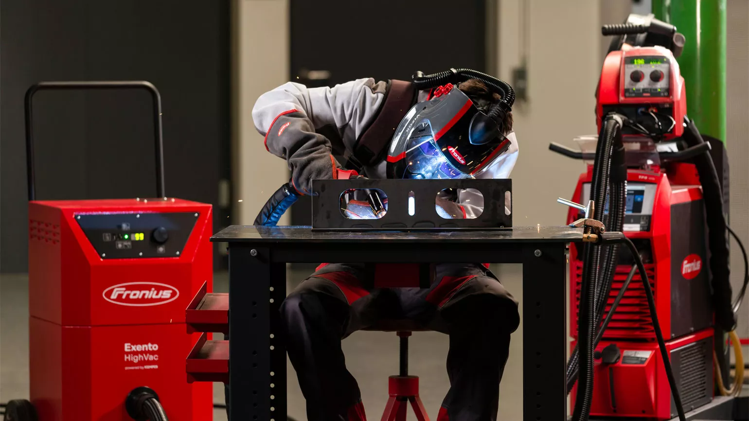

Díky nově koncipovanému odsávacímu svařovacímu hořáku Exento, který splňuje normu EN ISO 21904-1, jsou svařovací zplodiny zachyceny s naprostou přesností dříve, než se rozšíří. V rámci designu věnoval vývojový tým zvláštní pozornost optimální ergonomii a snadné obsluze. Například výkon odsávání lze nyní regulovat přímo na rukojeti pomocí obtokového ventilu, gumové vložky zajišťují neklouzavý úchop a standardní LED osvětlení je velmi užitečné při svařování v tmavých prostorách nebo při kontrole kvality. K dispozici jsou tři různá uživatelská rozhraní – od horního tlačítka hořáku přes kolébkový spínač Up/Down až po JobMaster. Pro každý typ svařování se najde vhodné řešení. Kulový kloub, kterým je 1,3 m dlouhá, kůží chráněná hadice připevněna k rukojeti, poskytuje mnohem větší volnost pohybu při svařování.
Exento HighVac – mobilní a kompaktní odsávání
V kombinaci s odsávacím svařovacím hořákem prokazuje nový vysokovakuový odsávací systém Exento svou sílu tam, kde se vyžaduje trvalý výkon při odstraňování kouře a prachu. S rozměry pouhých 60 x 60 cm a pracovním záběrem 360 stupňů je Exento HighVac mobilní agregát, který lze použít všude, kde je potřeba. Integrovaný kompresor s bočním kanálem umožňuje výkon odsávání až 170 m³ za hodinu a vertikálně umístěná filtrační patrona zajišťuje obzvláště účinné čištění. Samozřejmě bylo pamatováno i na maximální komfort obsluhy – například díky plynulé předvolbě výkonu odsávání nebo intuitivnímu ovládání jedním tlačítkem. Takže výběr programu je snadný, i když máte na rukou rukavice.
Nový odsávací svařovací hořák Exento a odsávací systém Exento HighVac jsou vzájemně dokonale sladěné a dosahují vynikajících výsledků. Nicméně vysokovakuové odsávání lze kombinovat i s jinými odsávacími svařovacími hořáky
Exento LowVac – všestranné použití
Tento kompaktní mobilní odsávací systém s nízkým podtlakem je vhodný pro všechny běžné svařovací procesy, ať už se jedná o MIG/MAG, TIG nebo svařování obalenou elektrodou. Všude tam, kde nelze použít odsávací svařovací hořák, je Exento LowVac tou správnou volbou. Jeho hlavní výhodou je odsávací hubice otočná o 360 stupňů se škrticí klapkou, která je volitelně dostupná také s LED osvětlením. Stejně pozoruhodná je standardní filtrační plocha jednorázového filtru 25 m², kterou lze v případě potřeby rozšířit až na 42 m². Díky robustní a stabilní konstrukci je Exento LowVac ideálním průvodcem při častém střídání pracoviště. Vysoká kapacita a dlouhá životnost filtru navíc zajišťují maximální hospodárnost.
