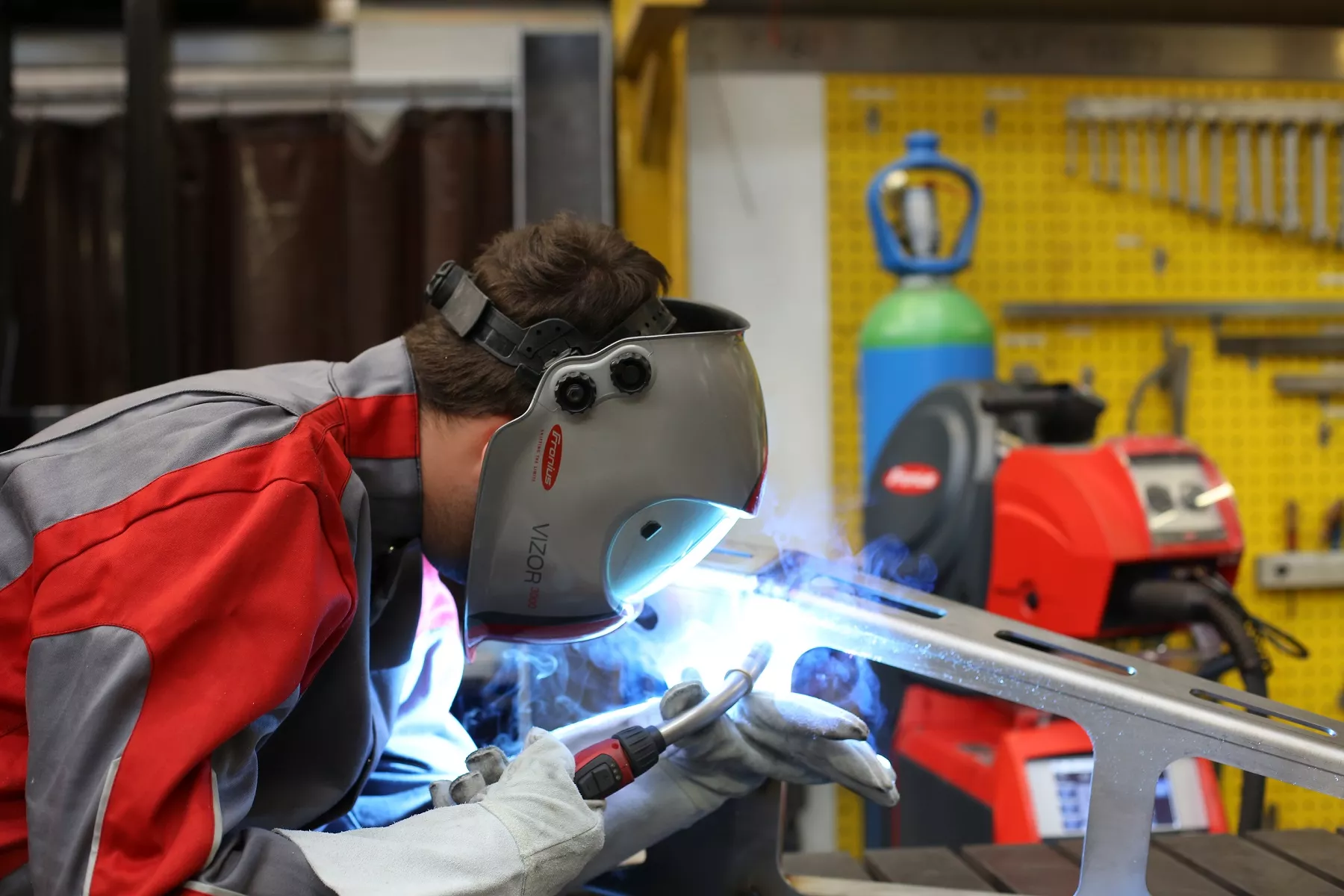

TPS/i – svařovací zdroj MIG/MAG Řešení s ohledem na budoucnost: Svařování se zdrojem TPS/i
Vybaveni systémem TPS/i již dnes pro výzvy zítřka
TPS/i je jedním z nejmodernějších svařovacích zdrojů a díky své obrovské síle až 600 A splňuje i ty nejvyšší nároky pro svařování oceli, nerezové oceli a hliníku.
Inteligentní vybavení, modulární konstrukce a široké možnosti rozšíření svařovacího systému zajišťují potřebnou flexibilitu a efektivitu.
Se zdrojem TPS/i máte již dnes v rukou to pravé řešení pro výzvy zítřka, které vám pomůže rozvinout váš svařovací potenciál.
