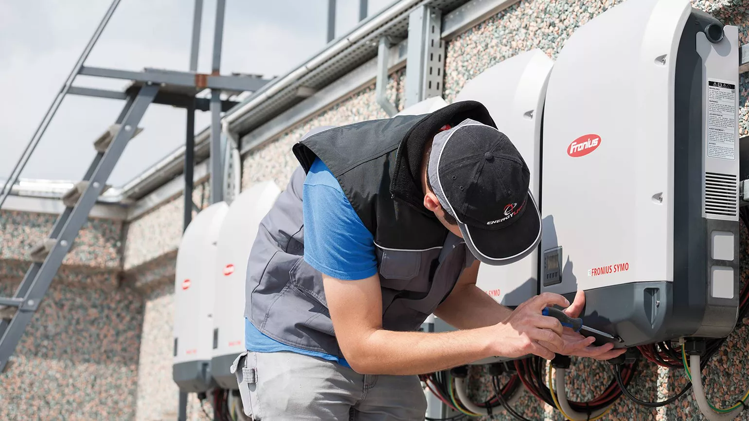

Částečná výměna střídačů na střešním FV systému
Provozovatel střešního FV systému v Itálii, v r. 2011 nainstaloval 660 kWp systém, s cílem snížit měsíční náklady na energie.   Instalované zařízení nepřineslo očekávané výnosy, a proto se provozovatel systému rozhodl vyměnit vybavení za střídače Fronius.
» Stávající zařízení nepřineslo očekávané výnosy. Z tohoto důvodu jsme systém upgradovali a nainstalovali 11 střídačů Fronius Symo. Dříve jsme používali střídače od jiného výrobce. «
MODERNIZACE FV SYSTÉMU ZA ÚČELEM ZVÝŠENÍ VÝNOSŮ
Pokud FV systém vyrábí méně energie, než byl původní předpoklad, může instalátor podniknout kroky směrem k repoweringu systému. V případě FV systému v Itálii, byly některé střídače vadné a v důsledku toho byly celkové výnosy významně nižší.
Místní instalátor KRK Energy Service Srl, si pro projekt repoweringu zvolil střídače Fronius Symo a prohlásil: “Vybrali jsme si střídače Fronius, protože tyto výrobky představují to nejlepší, co se týče kvality. Potřebovali jsme zlepšit výkon systému a kvůli tomu jsme provedli částečný repowering. Jednalo se o nahrazení stávajících 11 střídačů 11 střídači Fronius Symo.”
