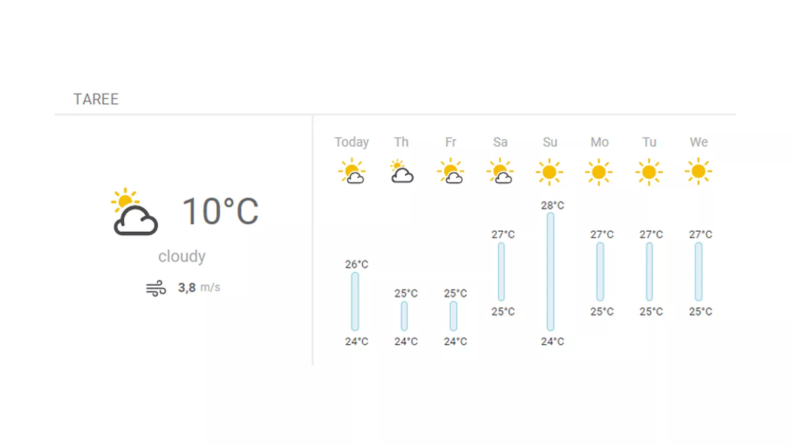

Thomas: Mimořádně zajímavý je podle mě widget s počasím, který vám již dnes udává přibližnou předpověď fotovoltaických výnosů během zítřka. Díky tomu můžete elektrická zařízení s velkou spotřebou energie zapínat mnohem cíleněji, a šetřit tak peníze. Často není například důležité, zda perete prádlo dnes nebo zítra. Pokud tedy ráno svítí slunce, využijte k tomu radši vlastní fotovoltaický proud.
