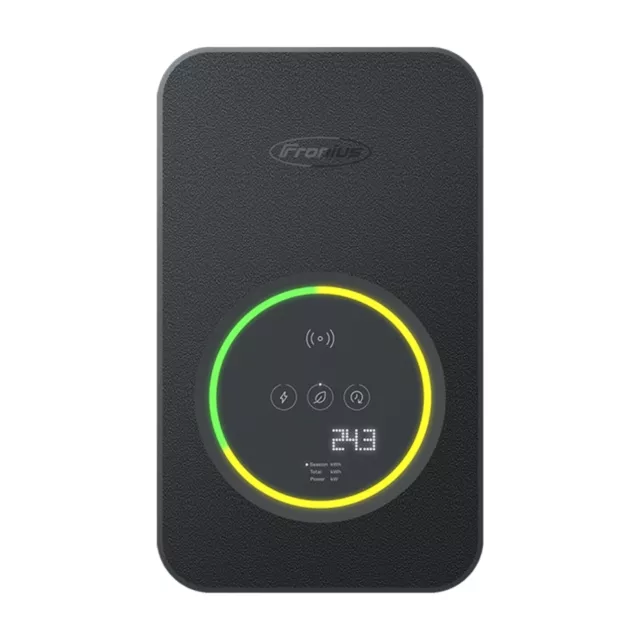

Smart LED-ring Den oplyste ring visualiserer opladningsstatus og energistrømme. Takket være forskellige farver kan du straks se, om strømmen til din elbil kommer fra solen, dit batteri eller elnettet.
3
Enkel indikator for opladning Det diskrete opladningsdisplay viser tydeligt mængden af opladet energi og kombinerer funktionalitet med elegance. Det giver dig mulighed for hurtigt at se, hvor meget energi der er blevet opladet i din elbil, selv uden en smartphone.

Smart LED-ring
4

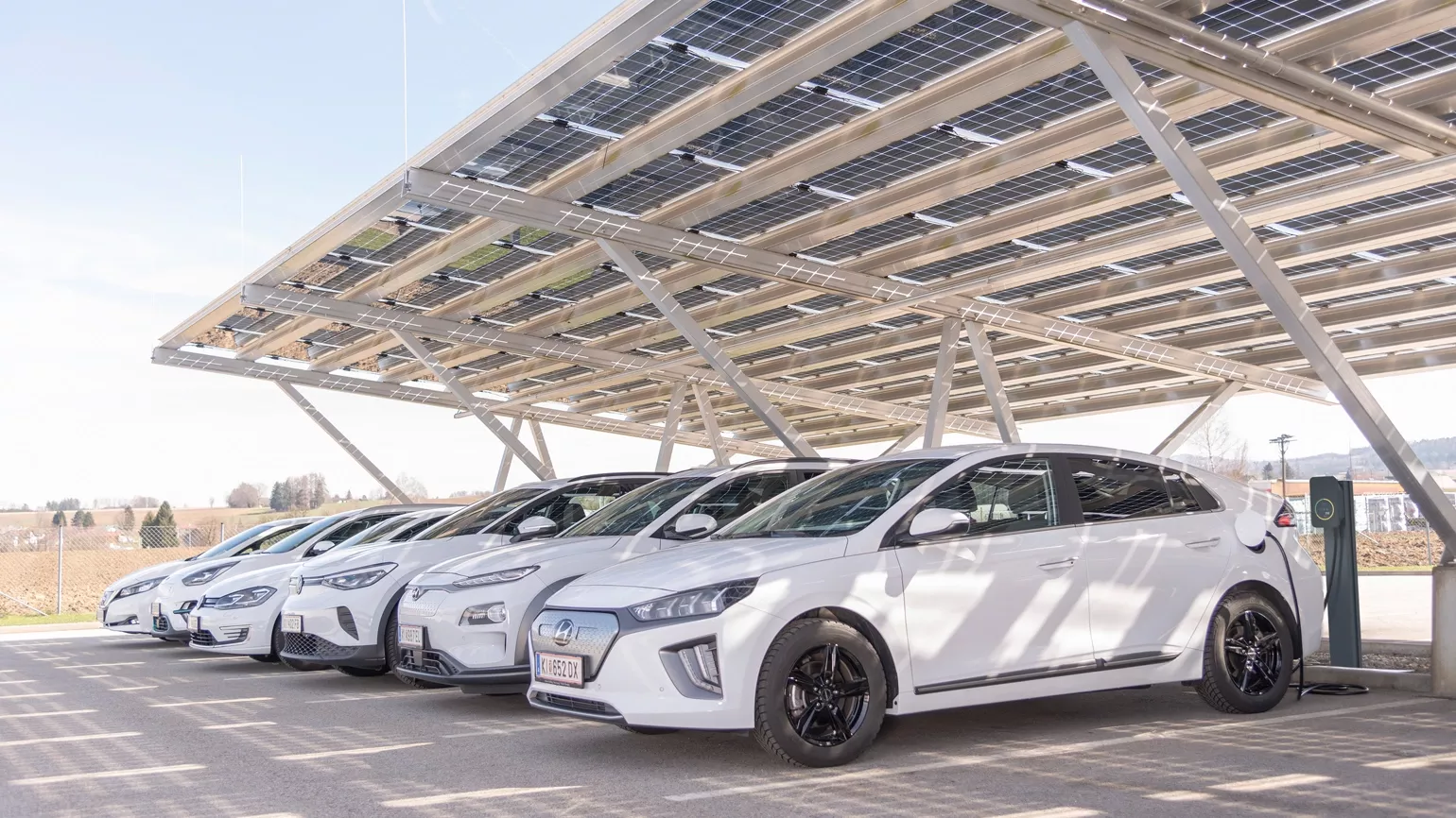

Effektivitet i bilflåden: Den fulde pakke
Med Fronius kan du tage din virksomheds opladningsinfrastruktur til det næste niveau: Wattpilot Flex Pro er den kraftfulde ladeboks til din virksomheds elbils-flåde og kan nemt integreres i virksomhedens infrastruktur. I kombination af et solcelleanlæg med Fronius invertere bliver flådestyringen endnu mere økonomisk. Hvis der er behov for omfattende styring af ladning, kommer Fronius EMIL* i spil: Vores innovative EMIL e-mobility-software beskytter den elektriske infrastruktur, inklusive underdistributionen, mod overbelastning og optimerer samtidig forbruget af solenergi for alle Fronius Wattpiloter. Som praktisk cloud-løsning tilbyder Fronius EMIL en klar visualisering af alle opladningsprocesser og omfattende rapporteringsmuligheder. En miljøvenlig og effektiv samlet pakke fra Fronius til morgendagens kommercielle elbils-flåde.

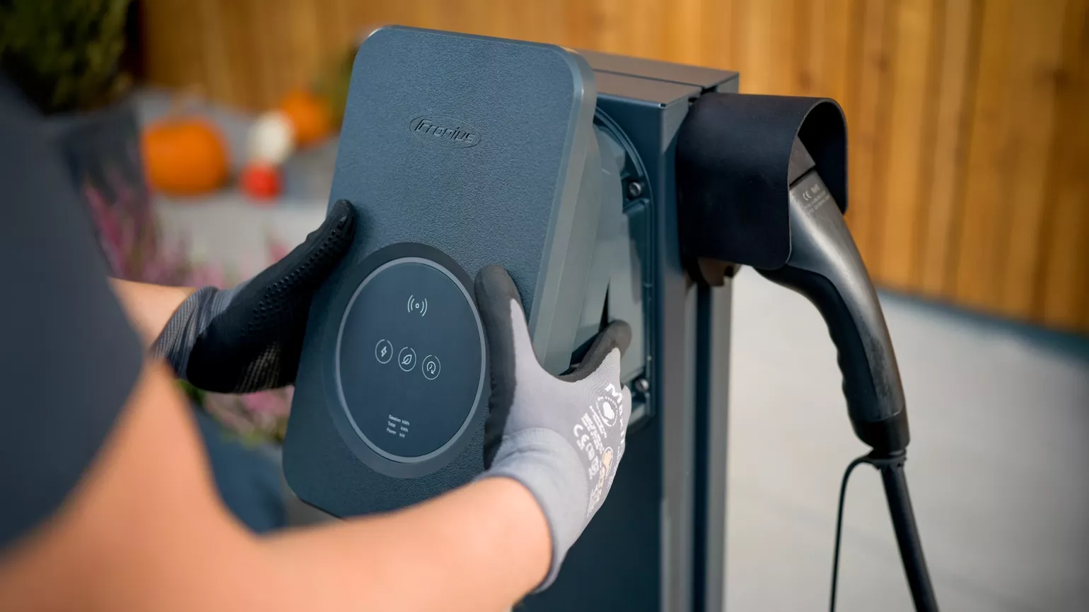

Fronius Wattpilot Flex er hurtigt installeret og klar til brug på ingen tid. Uanset om det er indendørs eller udendørs, på virksomhedens parkeringsplads, i parkeringskælderen eller foran en beboelsesejendom - med kapslingsklasse IP66 er Wattpilot Flex optimalt beskyttet mod ydre påvirkninger.Kabelføring ovenfra, nedefra og bagfra giver mulighed for et fleksibelt systemdesign, der er tilpasset det pågældende installationssted.
