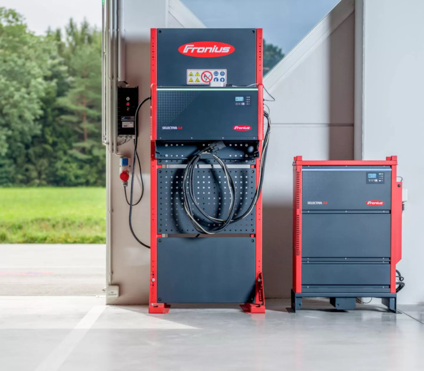

Speziell für diese Anwendungen haben wir ein neues Ladetechnik-Portfolio entwickelt. Die Fronius Selectiva 4.0 96V und 120V Ladegeräte bieten ein sicheres und effizientes Laden für alle gängigen Blei-Säure-Batterien in hohen Leistungsklassen.
Ein besonderer Vorteil ist die hohe Flexibilität. Die Geräte verfügen über Kennlinien für Blei-Batterietypen (z.B.: PzS, EPzS, PzQ, CSM) mit unterschiedlichen Spannungen. Das vereinfacht die Ladeprozesse und hilft Flurförderzeug-Betreibern, Kosten einzusparen.
Da Anwendungen oft auch im Außenbereich erfolgen, bieten wir für ein umfangreiches Outdoor-Portfolio an, das auf die spezifischen Herausforderungen für das Laden im Freien ausgerichtet ist.
Batterien werden bei Schwerlaststaplern oft parallel genutzt. Was muss hier beim Laden beachtet werden?
Prielinger:
Bei fehlerhafter Handhabung (z.B.: zu frühe Batterieentnahme, ein fehlerhaftes Ladegerät) kann es zu hohen Ladezustandsabweichungen der Batterien kommen. Dadurch kann es bei der Verbindung der Batterien mit dem Fahrzeug zu hohen Ausgleichsströmen zwischen den Batterien kommen. Dies kann Schäden an den Batterien und am Fahrzeug verursachen.
Um diese Situation zu verhindern, können die Selectiva 4.0 96V und 120V Ladegeräten mit dem Fronius Charger InterLock ausgestattet werden. Dieser stellt sicher, dass bei der Batterieentnahme beide Batterien vollständig geladen sind und somit einen gleichen Ladezustand haben. Die Anwender profitieren von einer höheren Batterielebensdauer, was auch wirtschaftlich betrachtet bei diesen Batterietypen nicht uninteressant ist.
