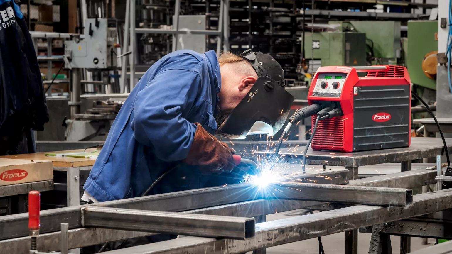

Gleich zu Beginn die Stahlwerkstatt: Geländer, Treppen, Rampen, Vordächer, Carportsund so weiter werden hier aus herkömmlichem Baustahl gefertigt. Schon am Eingang versperren massive Stahlträger den Weg, die von den Mitarbeitern nicht gerade zimperlich behandelt werden: „Hier dürfen rohe Kräfte walten“, erklärt Gattringer. „Das werden zum Beispiel Montagekonsolen für Balkonboxen. Die Blechstärken betragen 20 bis 30 Millimeter. Wir verwenden dabei 1,2 Millimeter Draht und das Ganze wird dann dreilagig geschweißt. Deshalb benötigt man gewaltig Leistung, weshalb wir hier überwiegend die robuste TransSteel 3500c im Einsatz haben.“
Des Weiteren führt Gattringer aus, dass derartige Aufgaben bei Huter aufgrund der EN 1090-Verordnung ausschließlich mit der TransSteel 3500c geschweißt werden dürfen. In das vorgeschriebene Konformitätspaket falle natürlich auch die TransSteel 2200, doch neben der notwendig hohen Leistung sei hier vor allem auch die Wasserkühlung der TransSteel 3500c unerlässlich, um derartige Schweißherausforderungen meistern zu können. „Wenn kleinere Aufgaben anfallen, greifen wir auch schon mal auf die älteren VarioStar-Geräte zurück, die einfach unzerstörbar sind.“

„Auch für mobile Fertigstellungsarbeiten greifen wir auf Fronius-Geräte zurück“, fährt der Schweißwerkmeister fort. Kleinere Heftungsarbeiten an Treppengeländern löst man schnell und unkompliziert mit der TransPocket. Geht es jedoch darum, vorgefertigte Handläufe mittels hochqualitativer Sichtnähte zu verbinden, greifen die Monteure gerne zur TransSteel 2200: „Bei solchen Arbeiten müssen wir aufgrund der Nahtoptik unbedingt WIG-Schweißen.“
Gerade die Kontaktzündung im WIG-Modus der TransSteel 2200 scheint die Monteure restlos zu überzeugen: „Das System funktioniert derartig reibungslos, dass uns die Arbeit spielerisch und gleichzeitig hoch professionell von der Hand geht. Tatsächlich braucht es nur ein Mindestmaß an Übung und schon nach wenigen Versuchen kann man die Schweißaufgaben auf einem Niveau ausführen, wie wir es ansonsten nur in der Werkstatt mit den hochfrequenzfähigen WIG-Geräten TransTig und MagicWave bewältigen würden.“
