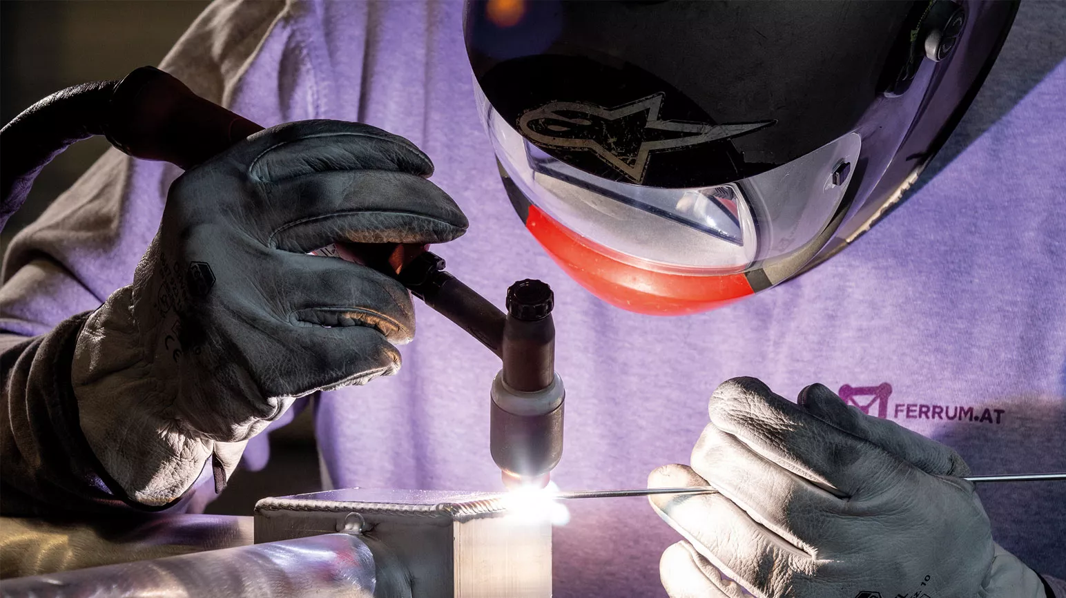

Mithilfe der Tacking-Funktion wird das Schmelzbad am Beginn des Schweißvorganges kurz in Schwingung versetzt. Auf diese Weise erfolgt das Heften in einem Arbeitsschritt, da beide Bauteilkanten schön ineinanderfließen – ohne dabei abzubrennen. An den Heftstellen entstehen kaum oder keine Anlauffarben. Außerdem entfällt bei Spalten bis zu 1,5 mm der Zusatzwerkstoff. Speziell bei Chrom-Nickel- und Stahlanwendungen führt die Tacking-Funktion zu einer deutlichen Effizienzsteigerung.

Manuelles Schweißen in Top-Qualität erfordert jede Menge Erfahrung und Geschicklichkeit. Das gilt vor allem für das WIG-Schweißen. Je intuitiver und komfortabler ein Schweißgerät zu bedienen ist und je mehr es die Schweißerinnen und Schweißer bei ihren Schweißarbeiten durch intelligente Funktionen unterstützt, desto besser können sie ihre Konzentration auf die eigentliche Aufgabe richten: das perfekte Schweißergebnis. Dafür bietet die iWave den FERRUM.AT-Profis enorme Erleichterungen: Die Menüführung ist selbsterklärend und in über dreißig Sprachen verfügbar, die Bedienung von Touch-Display und Einstellrad selbst mit Handschuhen problemlos möglich.
„RPI auto“ hebt das Zündverhalten beim WIG-Schweißen auf ein neues Niveau. Angepasst an die unterschiedlichen Elektrodendurchmesser ermöglicht diese Funktion unabhängig von der Materialbeschaffenheit ein schnelles und reproduzierbares Zünden ohne manuelles Anpassen von Zündparametern.
