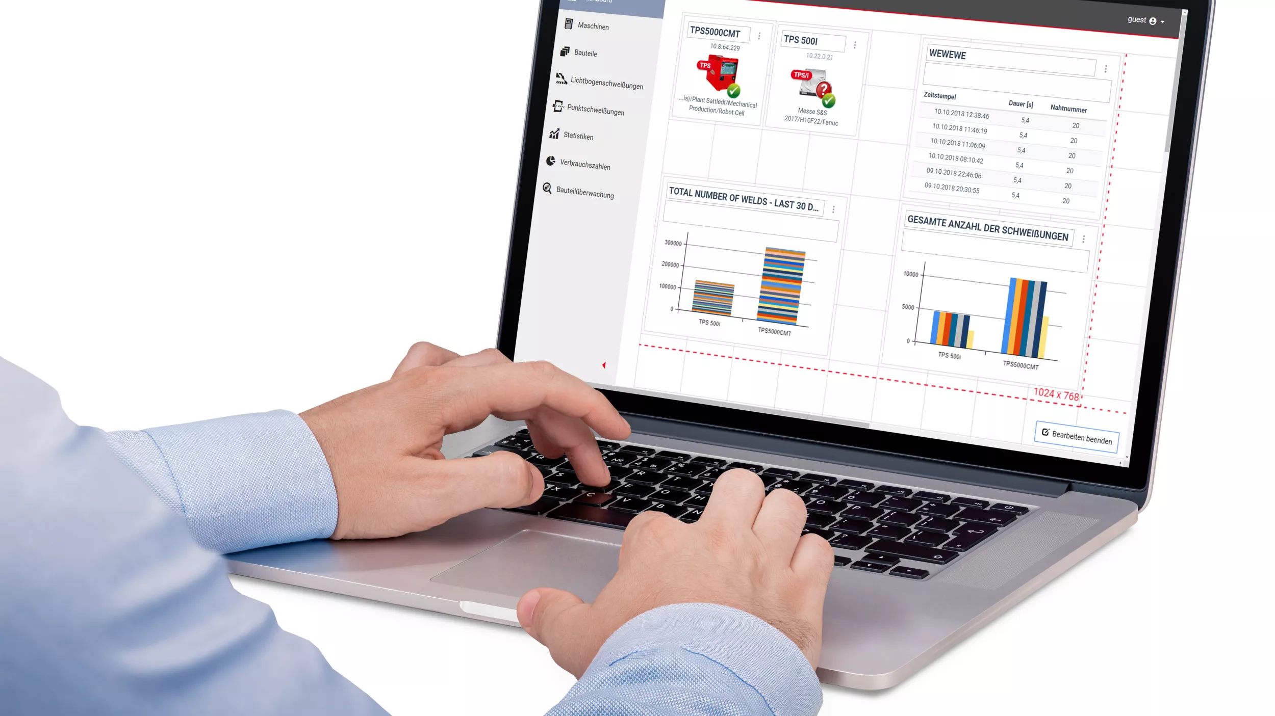

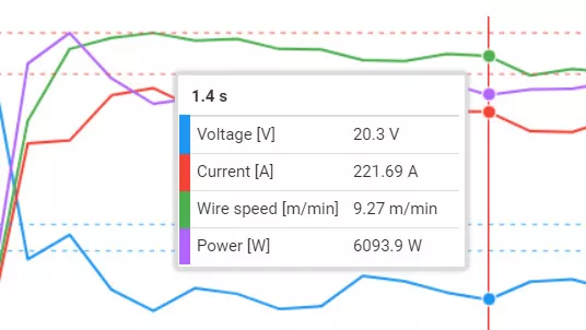

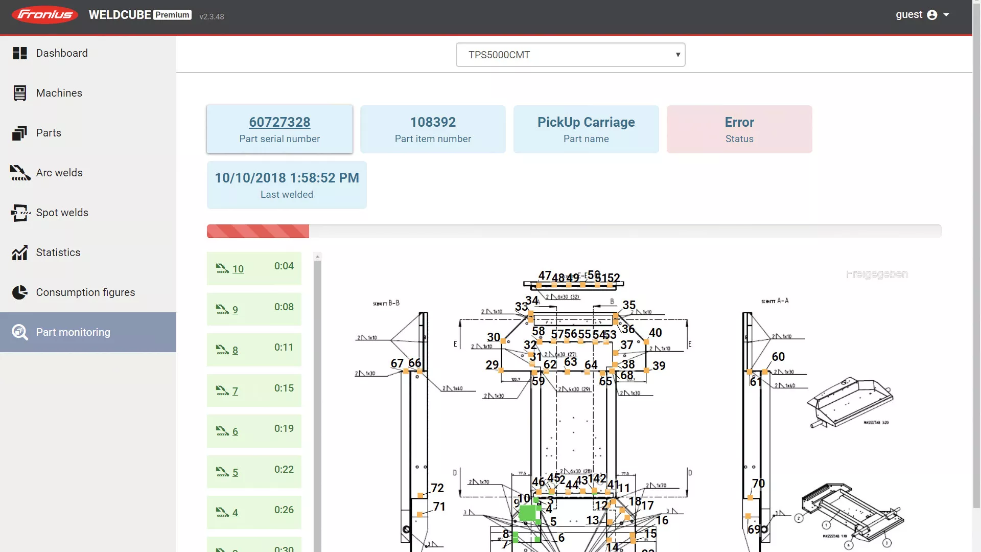

Bei einem europäischen Forstmaschinenhersteller beispielsweise, kommt das Schweißdatenmanagement-Software WeldCube Premium zum Einsatz. In der Produktion setzt das Unternehmen TPS/i Schweißgeräte von Fronius ein. „Mit WeldCube Premium werden die Schweißdaten vernetzter Fronius-Geräte in einer zentralen Datenbank gespeichert“, erklärt Johannes Zauner-Penninger, Systemtechniker für Software-Produkte bei Fronius Perfect Welding. „Die Software bietet intelligente Management- und Statistikfunktionen und ermöglicht die bauteilbezogene Dokumentation und Analyse des Schweißprozesses. So zeigt sie etwa in einer Live-Darstellung an, ob eine Naht bereits geschweißt wurde oder ob Grenzwerte verletzt wurden“, führt Zauner-Penninger die Funktionen der Software aus. Mittels VPN-Verbindung kann der Kunde WeldCube Premium über den Internet-Browser ortsunabhängig und zu jeder Zeit aufrufen und hat somit alle Schweißprozesse der vernetzten Produktion im Blick.
Für den derzeitigen Alltag beim Hersteller bedeutet das, dass Produktionsleiter, Linienleiter, Schweißaufsicht und Wartungsverantwortliche zumindest teilweise von zuhause oder ohne persönlichen Kontakt vom isolierten Büro aus arbeiten können. Trotzdem unterstützen sie die Kollegen vor Ort in der Produktion optimal. Hat ein Produktionsmitarbeiter Qualitätsprobleme bei einer Naht festgestellt, leitet er die Information an den zuständigen Schweißfachingenieur weiter. Und dieser hat dann nicht nur die Problemschilderung vorliegen, sondern kann auf Basis der Daten aus der WeldCube Premium-Dokumentation umgehend den Fehler analysieren. „Darüber hinaus kann der Verantwortliche über den Internet-Browser direkt auf das Schweißgerät zugreifen und bei Bedarf die Parameter der Schweißaufgabe korrigieren“, so der Fronius-Systemtechniker.
WeldCube Premium: zentrale, bauteilbasierte Dokumentation
Außerdem besteht die Möglichkeit, die Auslastung der Maschinen sowie deren Status, den Bauteilfortschritt, beziehungsweise auftretende Probleme nachzuverfolgen. Das zentrale Speichern der Daten ermöglich bauteilbezogen zu dokumentieren und PDF Reports oder grafische Auswertungen für jedes Bauteil zu erstellen. Softwarelösungen wie WeldCube Premium schaffen also einen mobilen und flexiblen Arbeitsalltag, der ortsunabhängig ist – egal ob im Homeoffice, im regulären Betrieb oder auf Dienstreise.
