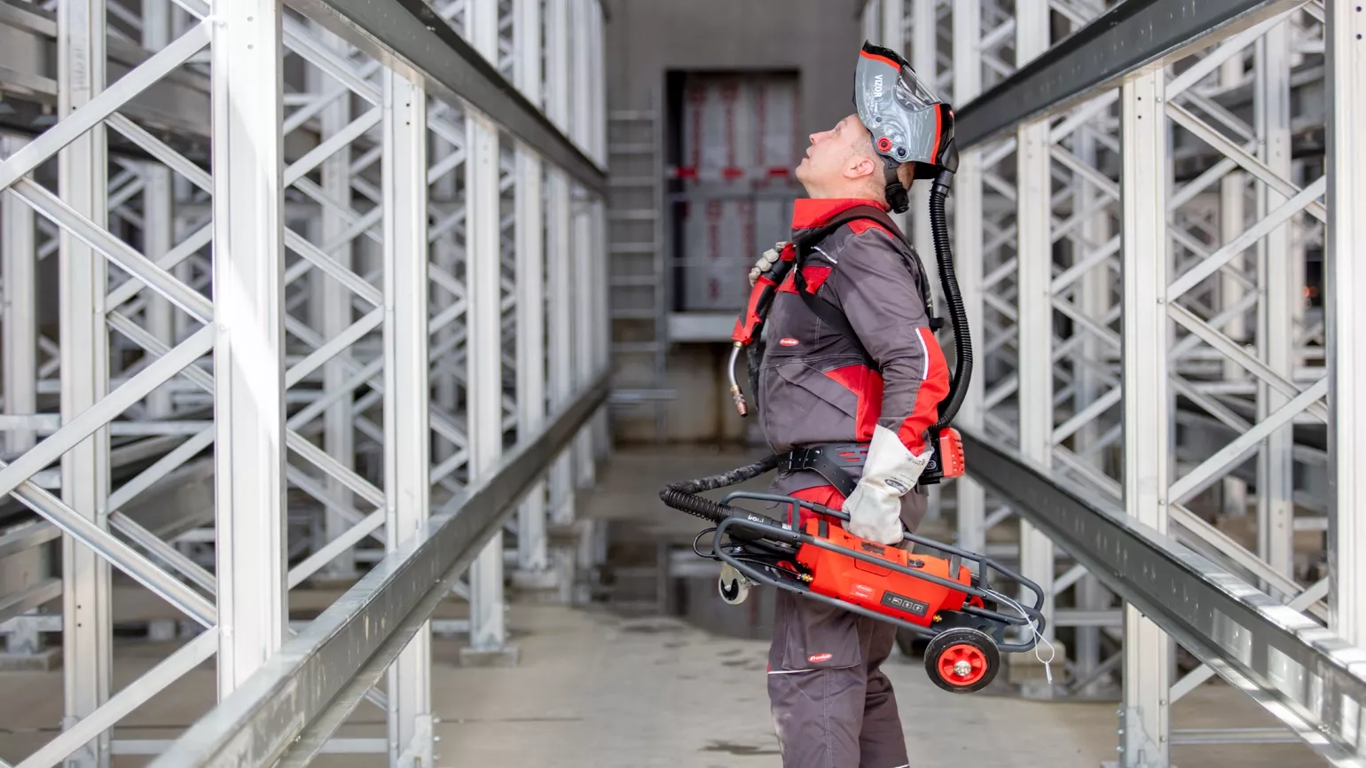

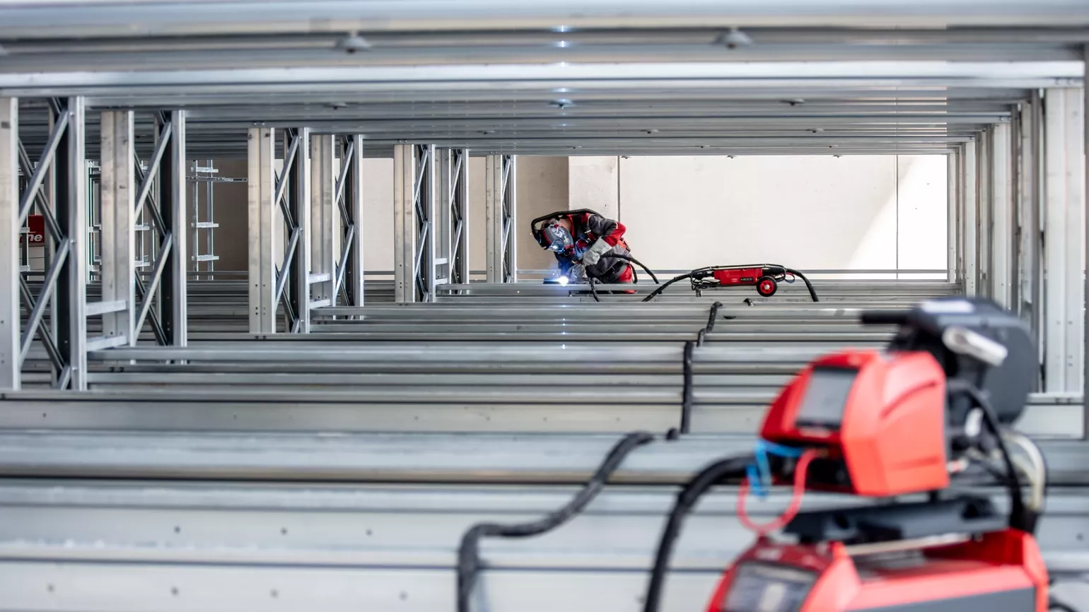

Größere Distanzen zwischen Schweißgerät und Schweißstelle spielerisch überbrücken? Kein Problem mit dem FlexDrive WF 25i – einem kleinen und tragbaren Zwischentrieb zwischen Vorschub und Schweißbrenner.
Insbesondere bei jenen Anwendungen, bei denen es schwierig ist, Schweißgerät und Vorschub direkt zum Einsatzort mitzunehmen, spielt der FlexDrive seine Stärken aus: Beispielsweise im Brücken-, Behälter- und Schiffbau sowie im Schienenfahrzeugbau.
Ihre Vorteile
  • Verlängerter Aktionsradius: bis zu 25 m Distanz zwischen Hauptvorschub und Schweißstelle
  • Flexibel und kompakt: nur 4,4 kg (ohne Käfig und Räder)
  • Kombinierbar mit allen Push-Handschweißbrennern der TPS/i-Generation als Standard-, UpDown- oder JobMaster-Ausführung

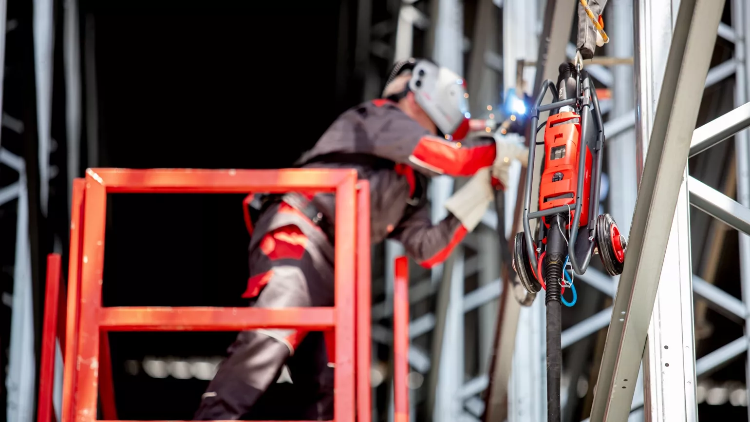

  • Der Käfig aus einer Rohrrahmenkonstruktion bietet verschiedenste Möglichkeiten, den FlexDrive an passenden Positionen auch aufzuhängen
  • Die synchronisierten Motoren des FlexDrive und des Hauptvorschubes garantieren eine optimale Drahtförderung

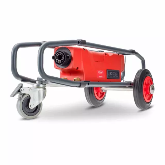

WF 25i FlexDrive
Option: Käfig mit Rollen
1
FSC-Anschluss für Handschweißbrenner (keine PullMIG)
FSC connector
2
Lenkrolle mit Bremse
3
Wasseranschlüsse
4
User Interface 2
- LED Betriebsstatus
- Taste Gasprüfen
- Taste Drahteinfädeln
- Taste Drahtrücklauf
Userinterface
5
Laufrad mit Durchmesser: 160 mm
6
FSC-Anschluss für Verbindungsschlauchpaket
FSC connector
7
Jobmaster-User-Interface (JM-Variante)
Jobmaster Userinterface
8

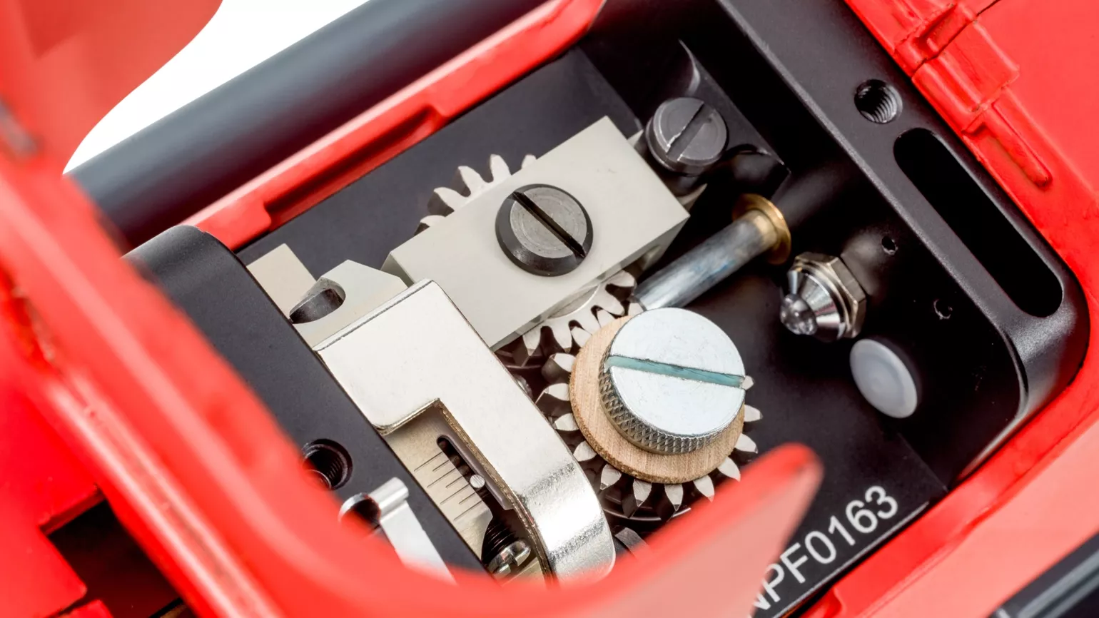

Drahtförderrollen
9
1
2
FSC connector
3
4
Wasseranschlüsse
5
User Interface 2
- Taste Gasprüfen
Userinterface
6
7
FSC connector
8
9
Drahtförderrollen
