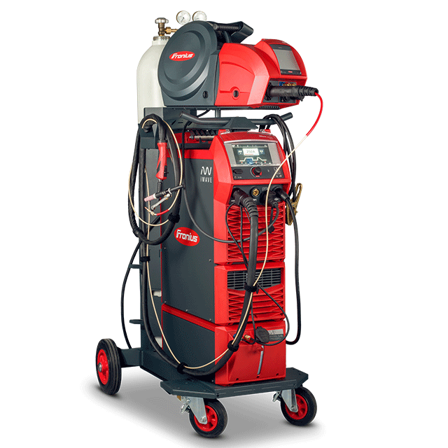

Der Innovationsvorsprung von Fronius TIG DynamicWire im Vergleich zu der herkömmlichen kontinuierlichen Drahtförderung bei Kaltdrahtsystemen liegt in der automatischen Selbstregelung.
Die Stromquelle passt die Drahtvorschubgeschwindigkeit aktiv an das Schweißverhalten, die Brennerposition und die aktuellen Gegebenheiten an.
Perfekte WIG-Schweißnähte
Sogar Bauteiltoleranzen bis zu 30 % gleicht das System automatisch aus. Das Ergebnis: stets perfekte Schweißnähte. Bestehende iWave-Kaltdrahtsysteme können einfach mittels Softwarefreischaltung mit dem patentierten Welding Package TIG DynamicWire aufgerüstet werden.

TIG DynamicWire im Überblick
SYSTEMPERIPHERIE
CWF 25i:
Intelligenter, SpeedNet-basierter WIG-Kaltdrahtvorschub
HP 70i CWF:
Verbindungsschlauchpaket
DynamicWire Systemperipherie HP 70i CWF
OPT/i CWF TMC B:
Option zum Anschließen des Brenners am Kaltdrahtvorschub + Anschluss für das Verbindungsschlauchpaket (keine Pflichtoption)

WELDING PACKAGE
Welding Package TIG DynamicWire:
Freischaltung der aktiven Drahtregelung

Einfach auf- und nachrüsten
Ausgestattet mit den Kaltdraht-Komponenten können iWave-Systeme von 300i–500i rasch um das Welding Package TIG DynamicWire ergänzt werden. Einfach Software freischalten und losschweißen!

TIG DynamicWire basiert auf einer aktiven Regelung des Drahtvorschubes.
Dank der Spannungsmessung zwischen Werkstück und Draht erfolgt die dynamische Zuführung des Drahtes in genau jener Menge, die gerade benötigt wird. TIG DynamicWire funktioniert im Synergic-Betrieb. Strom und Drahtvorschub müssen nicht mehr separat eingestellt werden.
