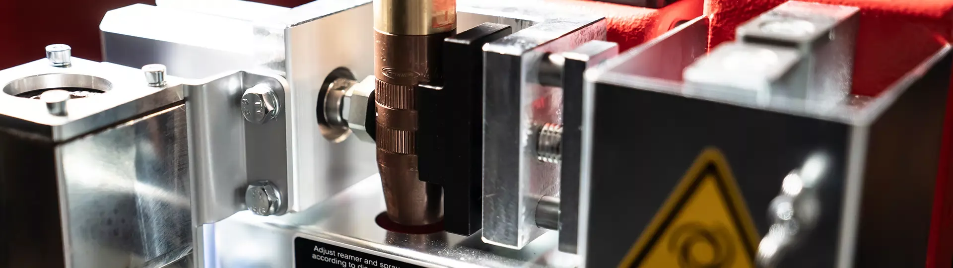

Mechanische Reinigung mittels Fräser

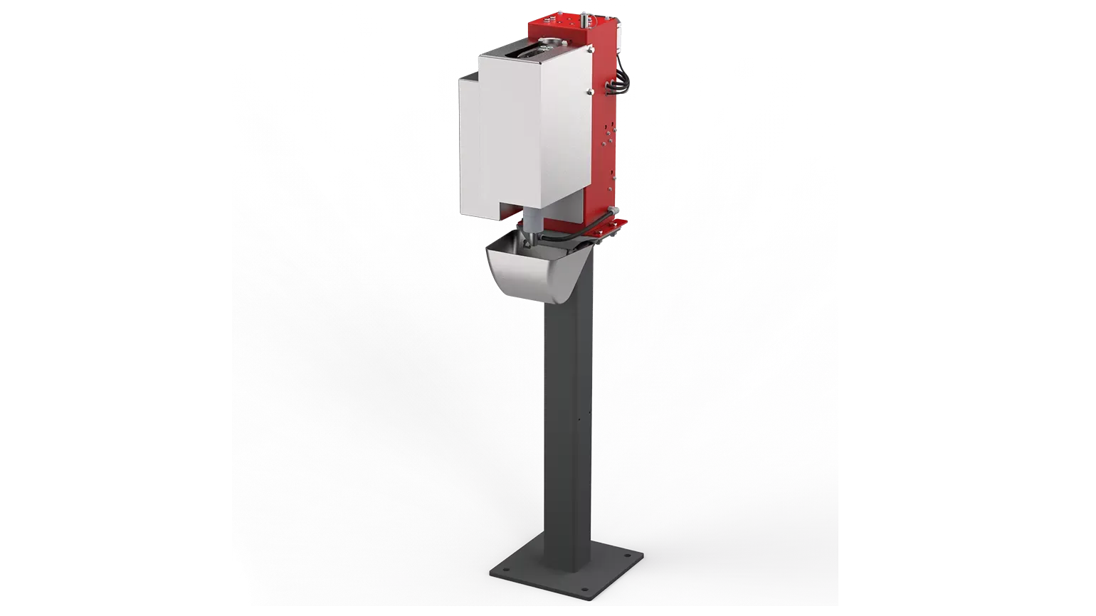

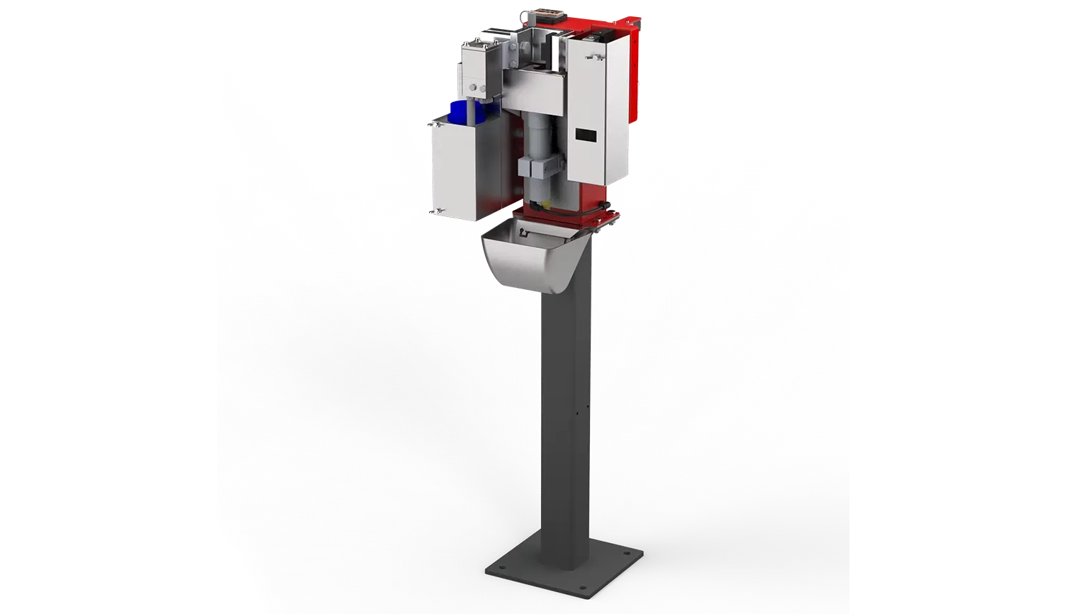

Die Brennerreinigung für Stahl-Anwendungen mittels Fräser gibt es in drei Ausführungen: Robacta Reamer V Easy, Robacta Reamer V Comfort und Robacta Reamer Single/Twin.

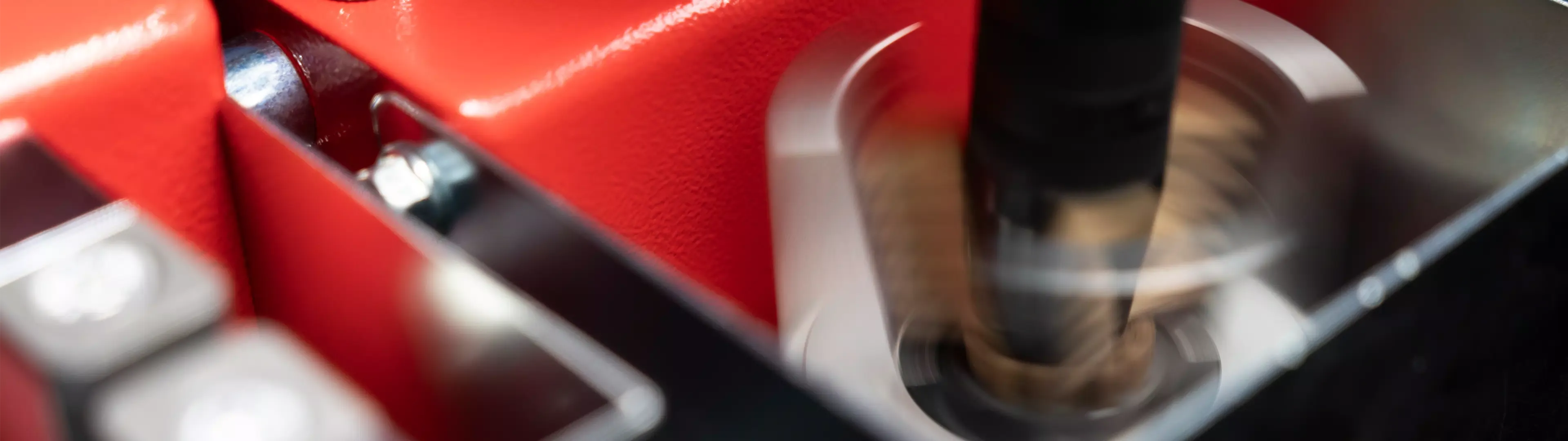

Bei der Fräser-Reinigung wird die Gasdüse an der Stirnseite und innen von Stahlspritzern befreit. Zur Erhöhung der Standzeit kann nach dem Fräsen ein Trennmittel zum Schutz der Gasdüse vor Verunreinigungen eingesetzt werden. Dies sorgt für eine nachhaltige Unterstützung der Reinigungswirkung durch verminderte Spritzer-Anhaftung während des Schweißens. Dadurch lässt sich die Gasdüse zukünftig noch leichter reinigen.
  • Mechanische Reinigung mittels Fräser
  • Reinigungszeit 3 – 5 Sekunden
  • Gezieltes Auftragen des Trennmittels auf Verschleißteile durch den Fräser
  • Zeitersparnis durch Reinigung und Einsprühen in einer Position
  • Schmutzableitung in Auffangbecken
  • Robotermessspitze zur Kontrolle des TCP
  • Optional: elektrischer Drahtabschneider, verschiedene Reinigungsfräser, Gasmengenkontrolle
  • Reinigungszeit 4,5 – 6 Sekunden
  • Gezieltes Auftragen des Trennmittels auf Verschleißteile über separate, abgedichtete Einheit, die Verschmutzungen der Roboterzelle vorbeugt.
  • Füllstandssensor für Reinigungsflüssigkeit
  • Separater Auffangbehälter für Trennmittelreste sorgt für reduzierte Verschmutzung in der Roboterzelle
  • Integrierte TCP-Kontrolle: Erkennung von TCP-Verschiebung und Kontaktrohr-Verschleiß über TCP Touch Sense
  • Optional: elektrischer Drahtabschneider, verschiedene Reinigungsfräser, Möglichkeit für zusätzliche Sensoren (z.B. Drahtende-Sensor), Gasmengenkontrolle
  • Reinigungszeit 4,5 – 6,5 Sekunden
  • Reinigung von Single- und Twin-Schweißbrennern mit einem Gerät
  • Geeignet für Brennerkörper mit 0°-, 4°-, 8°- und 11°-Kontaktrohrwinkel
  • Im Spannsystem integrierter Drahtabschneider
  • Optional: verschiedene Reinigungsfräser, Gasmengenkontrolle,  TCP Touch Sense

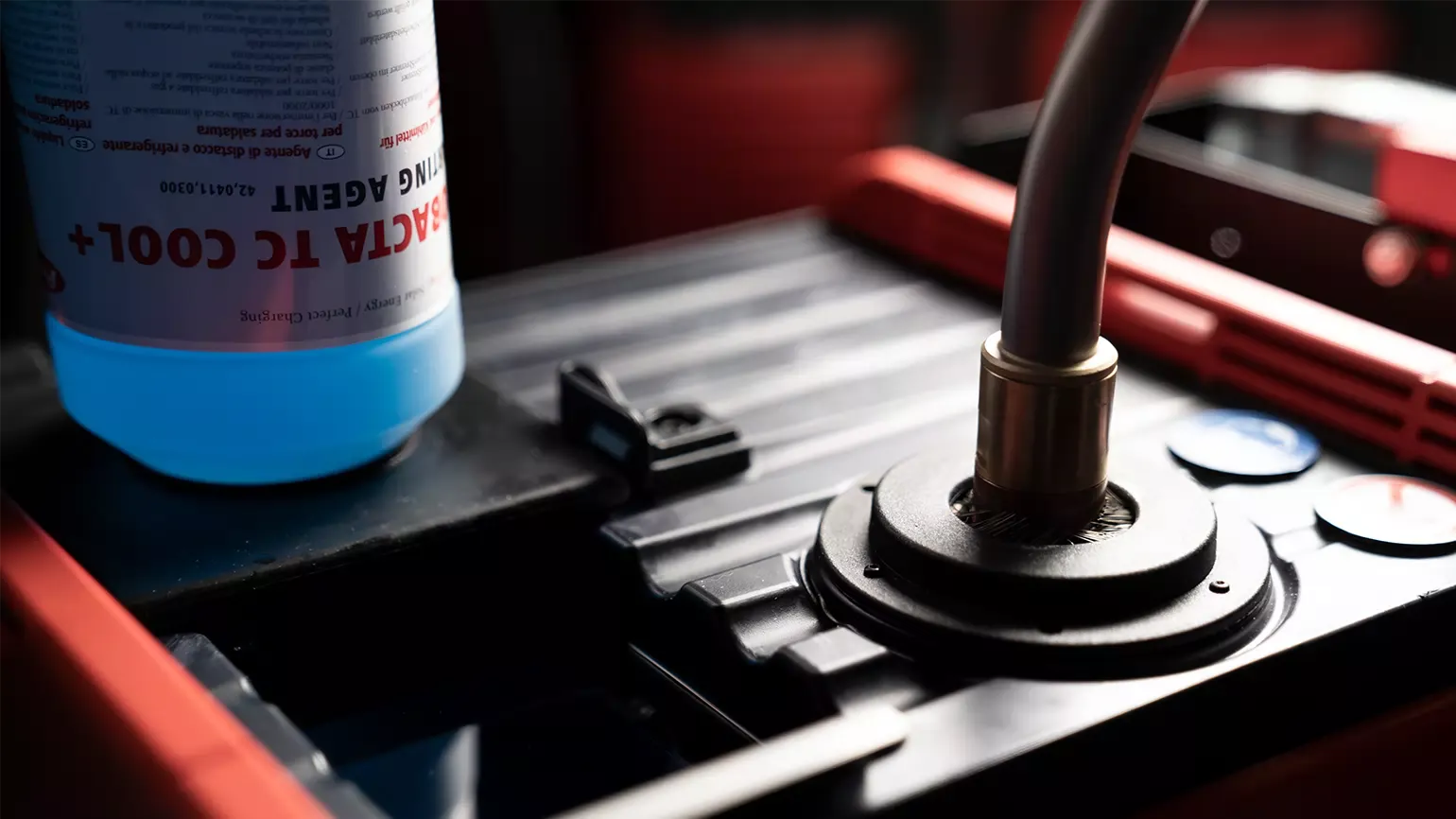

Magnetische Reinigung für Stahl-Anwendungen
Kein Kontakt nötig: Bei der magnetischen Reinigung wird der Schweißbrenner mittels Magneteinwirkung berührungslos gereinigt. Dieses Verfahren beeinflusst den TCP nicht, wodurch die punktgenaue Positionierung des Schweißdrahtes sichergestellt ist. Zusätzlich werden Verschleißteiloberflächen nicht beschädigt, da Spritzer-Anhäufungen elektromagnetisch entfernt werden.
Robacta TC 2000 / TC 2000 Twin
  • Kontaktlose magnetische Reinigung
  • Reinigungszeit 0,5 Sekunden
  • TCP wird nicht beeinflusst
  • 10-fach höhere Standzeit der Gasdüse im Vergleich zur mechanischen Reinigung, da Verschleißteiloberflächen nicht beschädigt werden
  • Für nahezu alle Brennergeometrien und Gasdüsenformen
  • Trennmittelbecken mit Füllstandsüberwachung und automatisches Nachfüllen
  • Reinigung ab 20 Sekunden Ladedauer möglich
  • 50 Sekunden Ladedauer bis max. magnetische Flussdichte für den Reinigungsvorgang zur Verfügung steht.
  • Auffangbehälter für Schweißrückstände
  • 4 verschiedene Spulen: 30mm, 35mm, Twin, LaserHybrid
