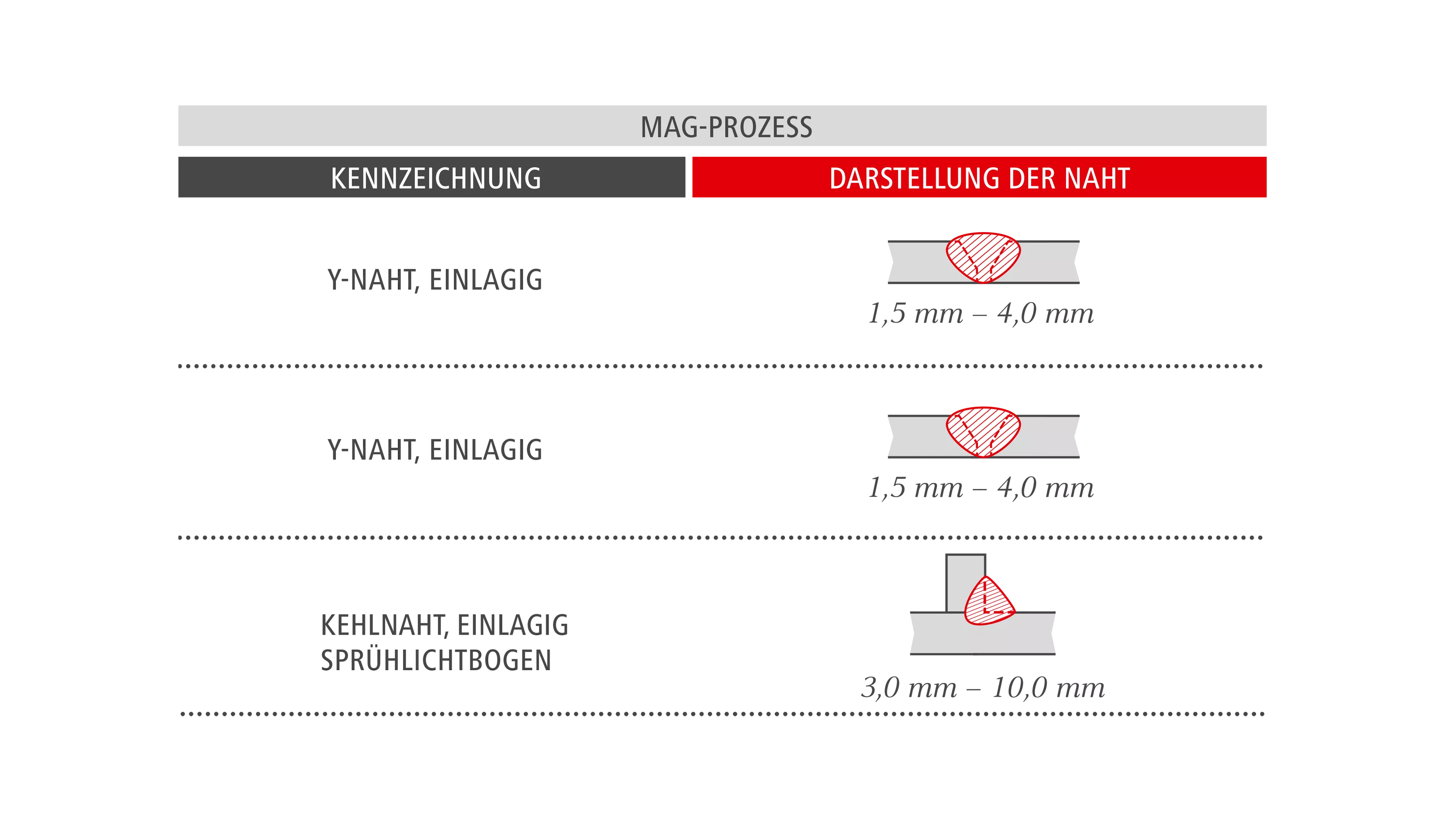

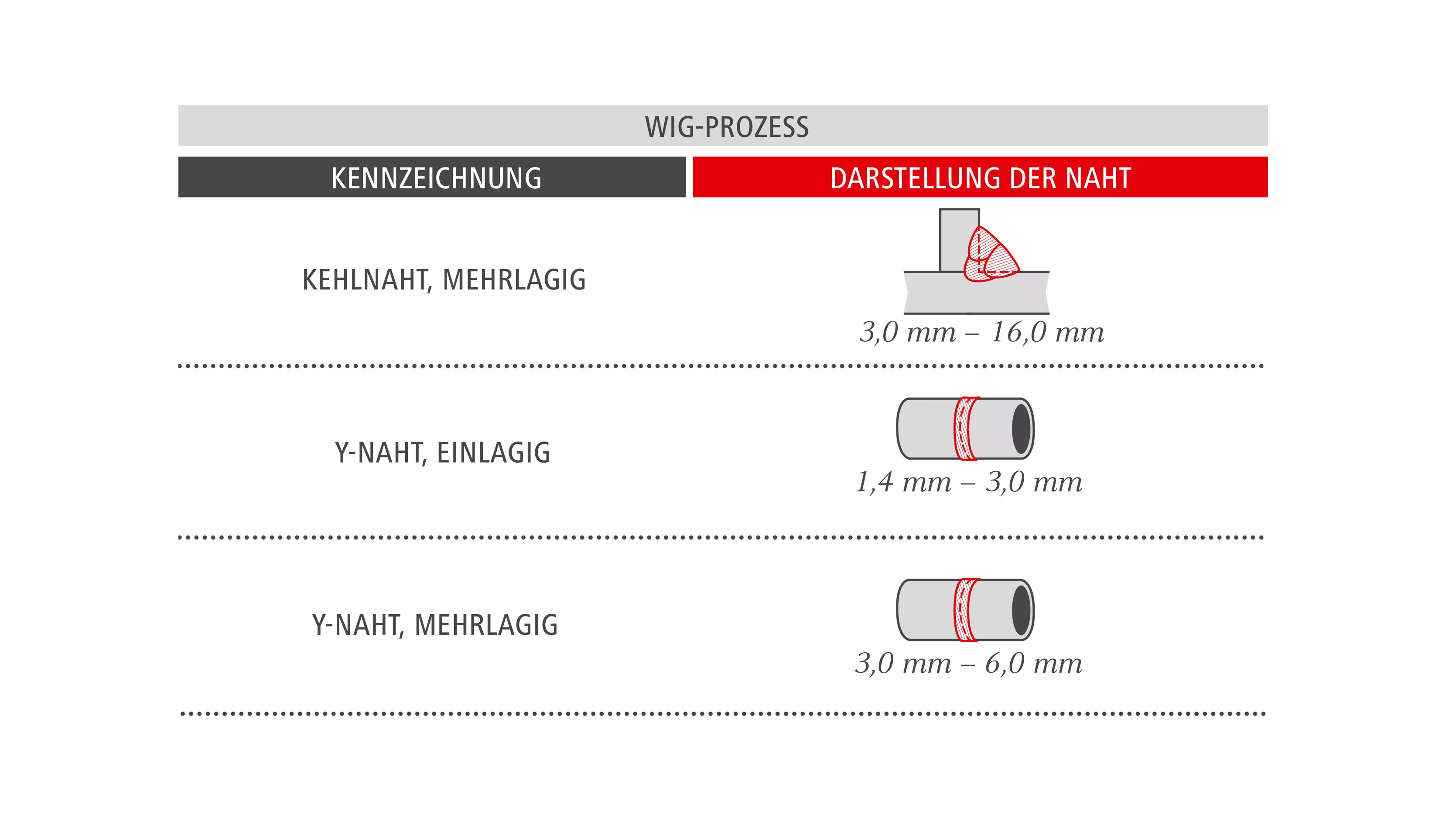

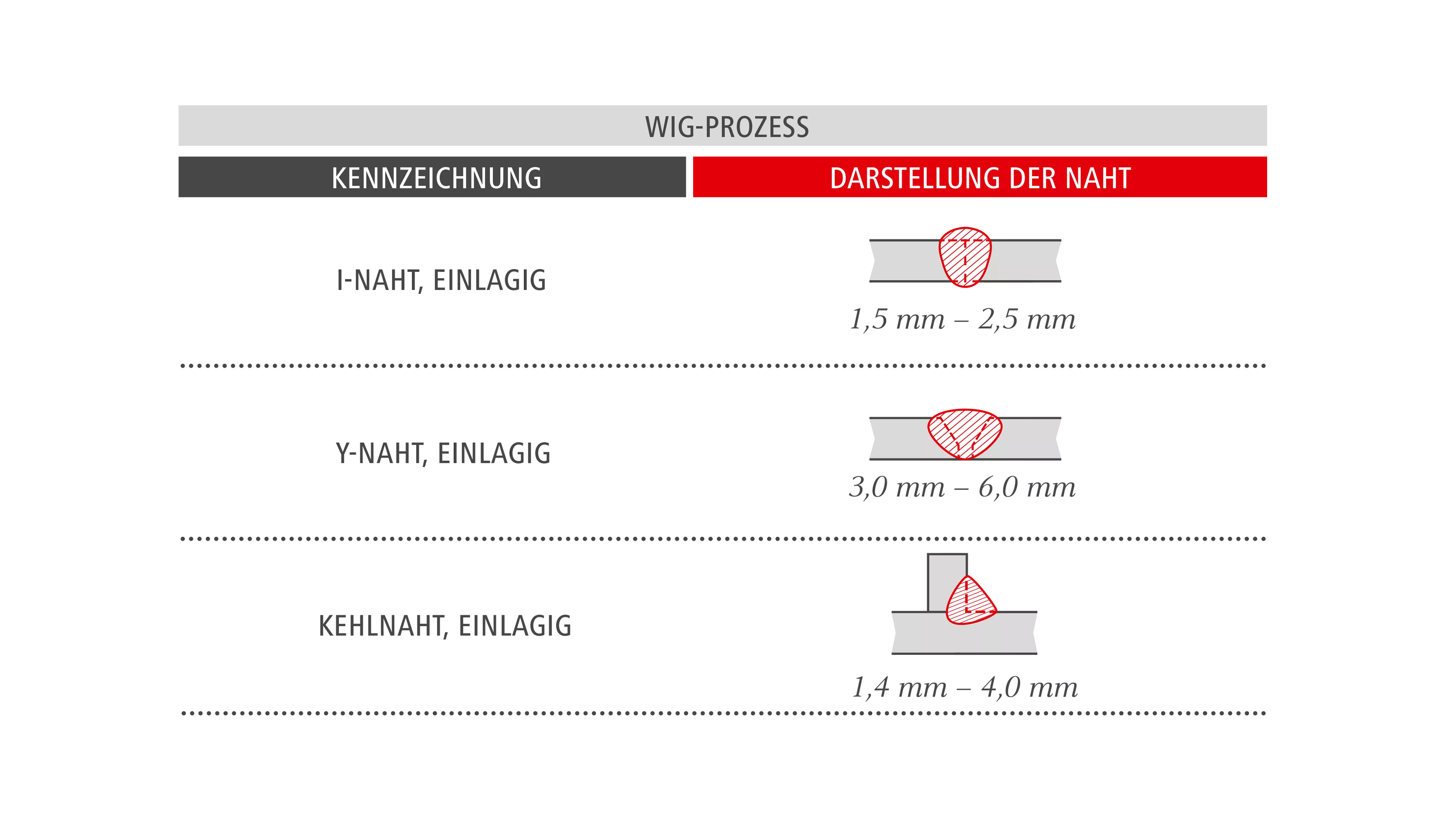

Unterstützte Schweißverfahren:
  • WIG DC
  • MAG Kurzlichtbogen
  • MAG Sprühlichtbogen
  • MAG Impulslichtbogen
