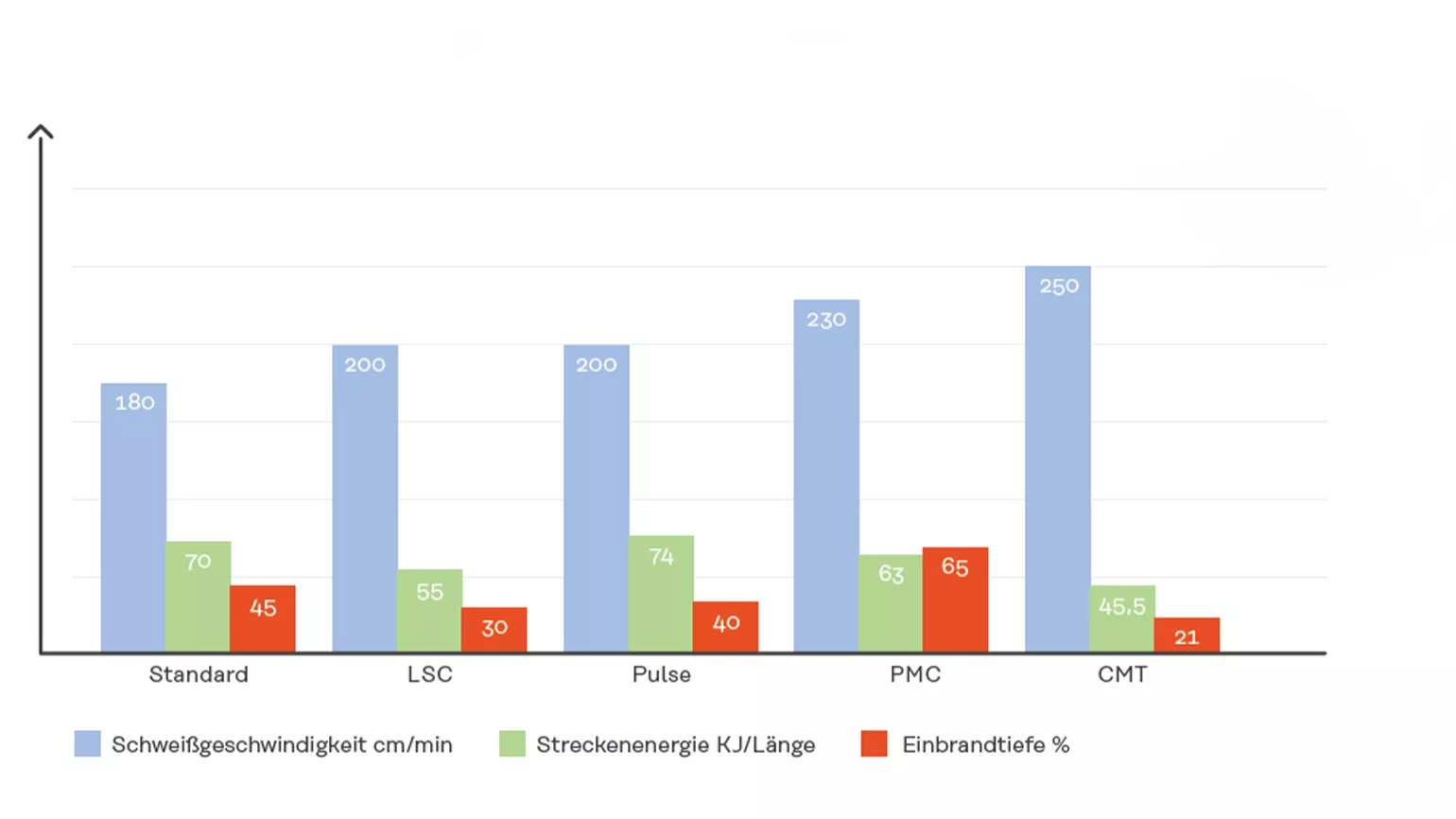

Verbesserte Schweisseigenschaften

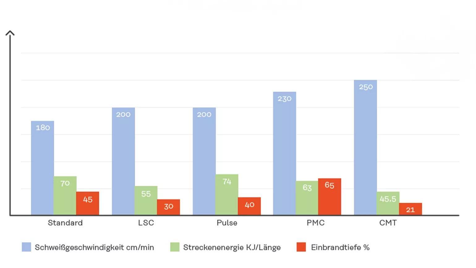

/ 15 % höhere Schweißgeschwindigkeit*
15 % weniger Energieeintrag*
/ 60 % mehr Einbrand*

* Im Vergleich zum herkömmlichen Impulslichtbogen.

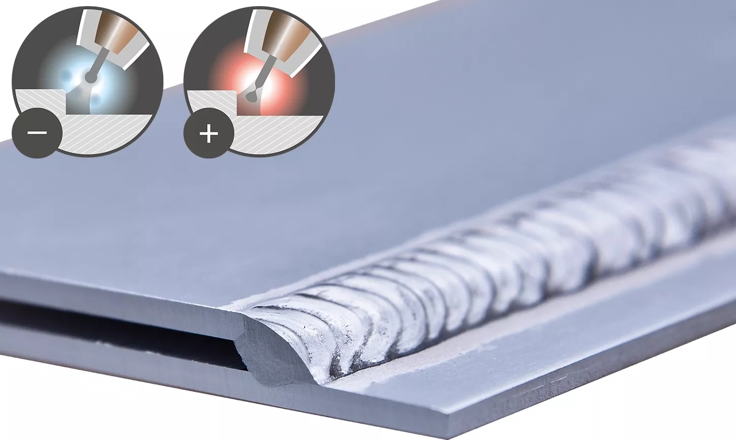

Hier setzen wir einen PushPull-Brenner ein. Durch die Kombination aus reversierender Drahtbewegung und zyklischem Prozesswechsel gelingt es uns somit, das Schweißen von Steignähten zu beschleunigen. Als Bonus gibt es eine WIG-Nahtoptik in Hochgeschwindigkeit – bei Dünnblech-Anwendungen bis 3 mm.

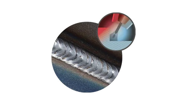

Die PMC-Charakteristik für optisch eindrucksvolle Nähte. Das Ergebnis: elegante Nahtschuppung in WIG-Optik. Durch den optimal abgestimmten Pulsprozess – in Kombination mit definierten Pausenzeiten – liegt die Geschwindigkeit jedoch deutlich höher als bei WIG.

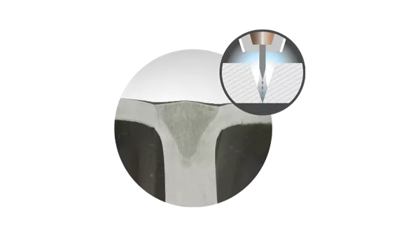

Bei aktiviertem Einbrandstabilisator regelt die TPS/i anstatt des Schweißstroms den Drahtvorschub nach und sorgt damit für konstanten Einbrand.
Eine zusätzliche Drahtregulierung hält bei einer Abstandsänderung des Brenners zum Bauteil Strom und Einbrand konstant. Der Lichtbogen gewinnt somit enorm an Stabilität, und der Einbrand ist immer gleich.

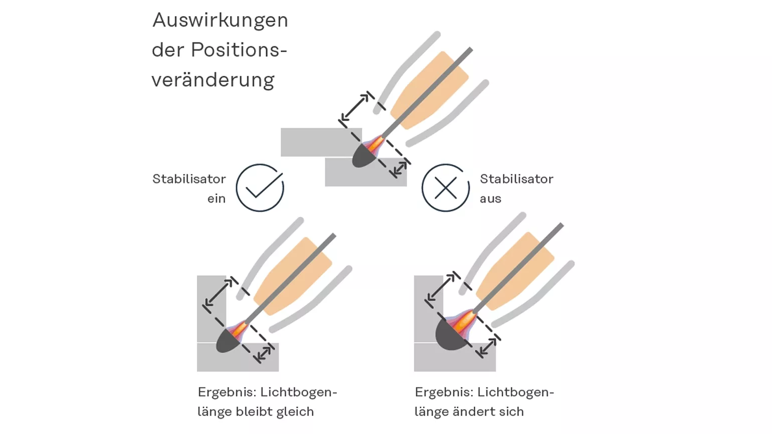

Die konstante Lichtbogenlänge
Mit dem Lichtbogenlängen-Stabilisator gleichen wir automatisch Unregelmäßigkeiten aus: Die Lichtbogenlänge wird unabhängig von der Schweißspannung konstant gehalten. Dadurch bleiben Nahtqualität sowie Nahtoptik auch bei Brennerpositionswechseln oder variierenden Bauteiltoleranzen unverändert.
