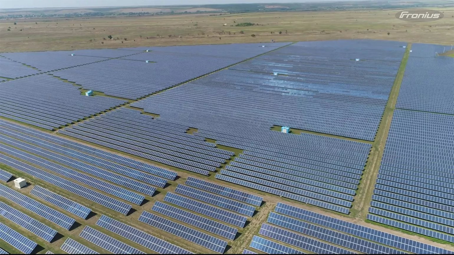

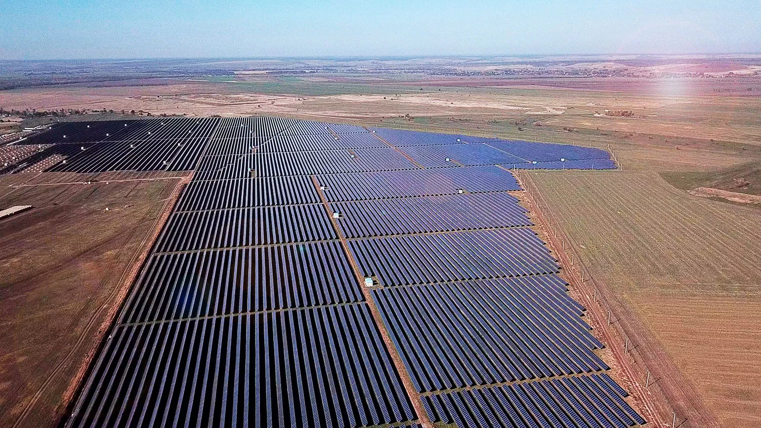

Das Unternehmen Tokmak Solar Energy zeigt vor, wie man Solarprojekte im zweistelligen Megawattbereich erfolgreich, ertragreich und kostenoptimiert umsetzen kann. In der gleichnamigen Stadt Tokmak wurde im Oktober 2018 diese Photovoltaik-Anlage mit beeindruckenden 51,9 MWp fertiggestellt.

Auf einer Fläche von 130 Fußballfeldern steht die Solaranlage mit einer Gesamtleistung von 51,9 MWp und ist damit aktuell eine der größten in der Ukraine. Rund 80.000 Menschen können dadurch mit grüner Energie versorgt werden – CO2-frei und nachhaltig.
„Die Planung der Anlage hat zwei Jahre gedauert und dann noch zwei Jahre Konstruktion von der Gesamtanlage. Da waren ca. 120 Mitarbeiter vor Ort beschäftigt, die 170.000 Module und knapp 2.000 Wechselrichter installiert haben“, berichtet Benjamin Fischer, Area Sales Manager bei Fronius Solar Energy.

Infos zum System:
Anlagengröße: 51,9 MWp
Anlagenart: Freiflächenanlage
Fronius Geräte:
65 Fronius Eco 27.0-3-S
1.858 Fronius Eco 27.0-3-S light
Fronius Smart Meter
Jährlicher Ertrag:  Ca. 67.000 MWh
Amortisationszeit: 6 Jahre
