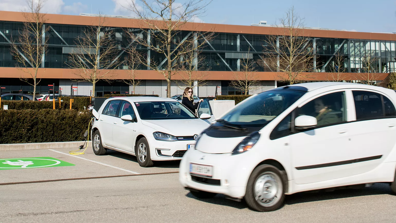

Bei Fronius sind Ladestationen für Elektroautos kein Novum. Bereits seit einigen Jahren können Mitarbeiter und Kunden an Standorten weltweit ihr Auto mit dem Strom aus den Fronius eigenen PV-Systemen laden. Auch die eigene PKW-Flotte wurde bereits teilweise von Verbrenner-Motoren auf jene mit elektrischem Antrieb umgestellt. 60 smarte E-Ladestationen und die Bereitstellung von Photovoltaik-Energie für jährlich sechs Millionen Fahrkilometer bringen uns ein breitgefächertes Know-how auf dem Gebiet der Integration von E-Mobilität in PV-Systeme.

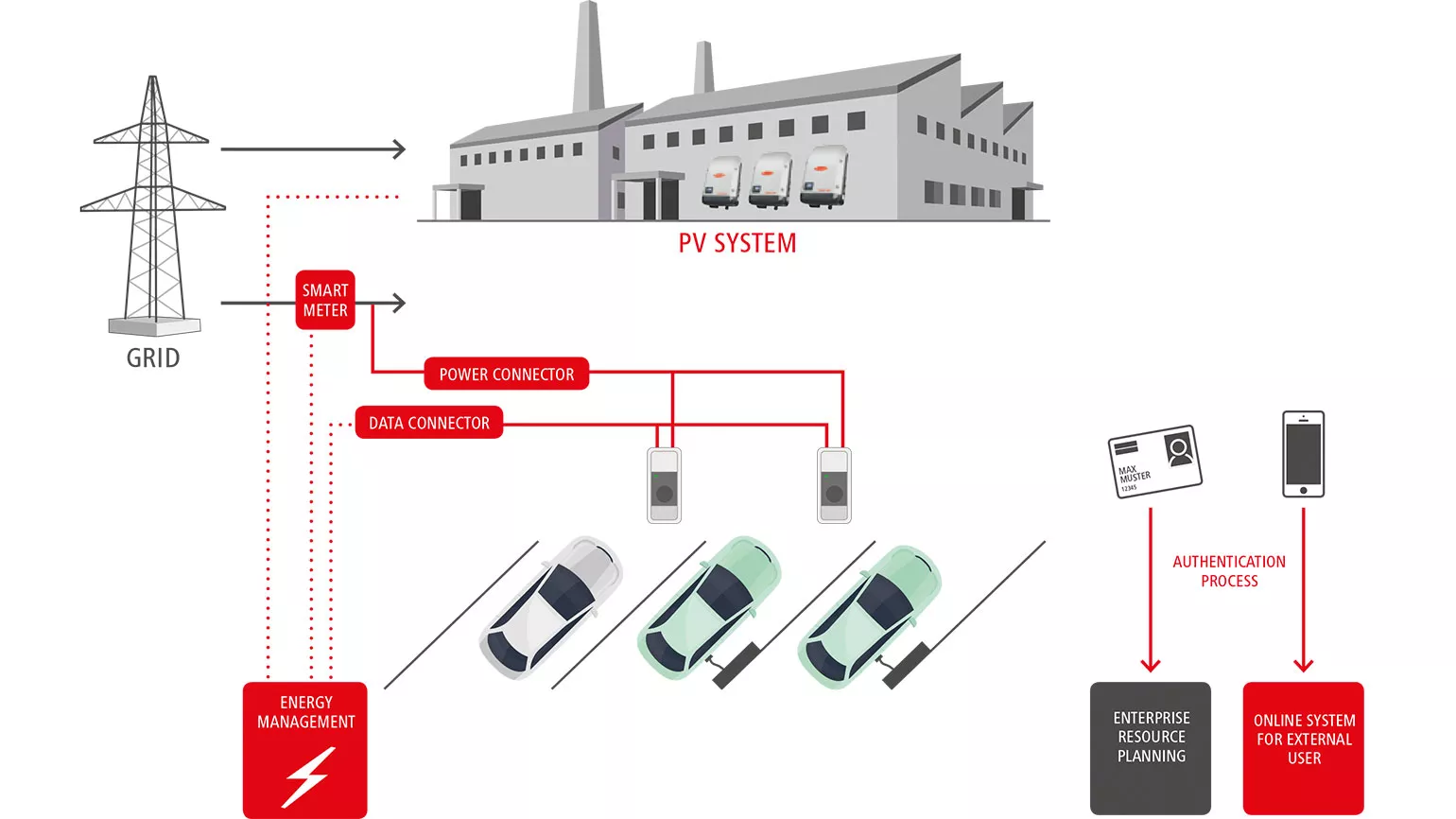

DIE PLANUNG ALS A UND O BEI DER ELEKTROMOBILITÄT
Michael Schubert, der Elektromobilitäts-Experte bei Fronius, erzählt aus der Praxis: „Wir empfehlen ganz klar im Gewerbebereich genügend Zeit in die Planung eines PV-Systems mit integriertem Mobilitätsangebot zu investieren. Planung heißt hier grundlegend von den Anforderungen der Fahrzeugflotte aus zu gehen - sprich die eigene Fuhrparkanalyse. Hinzu kommt die Frage ob für Mitarbeiter und Kunden eine Lademöglichkeit angeboten werden soll. Dann folgen organisatorische Überlegungen zu Authentifizierung, Reporting bis zu Verrechnungsmöglichkeiten. Es folgt das Design und Engineering der zukunftssicheren Infrastruktur. Von großer Relevanz ist hier vor allem ein professionelles Energiemanagement-System.“
Der Grund dafür lässt sich einfach an einem Beispiel erklären:
Mitarbeiter verbringen mehrere Stunden täglich am Arbeitsplatz – für sie ist es meist nicht relevant, wie lange die Ladung ihres E-Autos benötigt. Wichtig für sie ist ausschließlich, dass bei Dienstschluss der PKW ausreichend geladen ist. Anders verhält es sich bei Pool-Autos, die jederzeit voll geladen zur Verfügung stehen sollten. Es ist also energetisch vernünftig, die Autos verschiedener Nutzergruppen unterschiedlich schnell bzw. zu verschiedenen Zeitpunkten zu laden. Hier kommt das intelligente Energiemanagement ins Spiel. Bei durchdachter Planung lassen sich auf diese Weise bereits Kosten bei der Installation sparen.
„Etwas mehr Zeit für die Planung zu investieren, rechnet sich auf jeden Fall. Beispielsweise können geringere Kabelquerschnitte und optimierte Verteilerschränke eingesetzt werden, wenn nicht alle Auto zeitgleich laden“, bringt es Schubert auf den Punkt.
