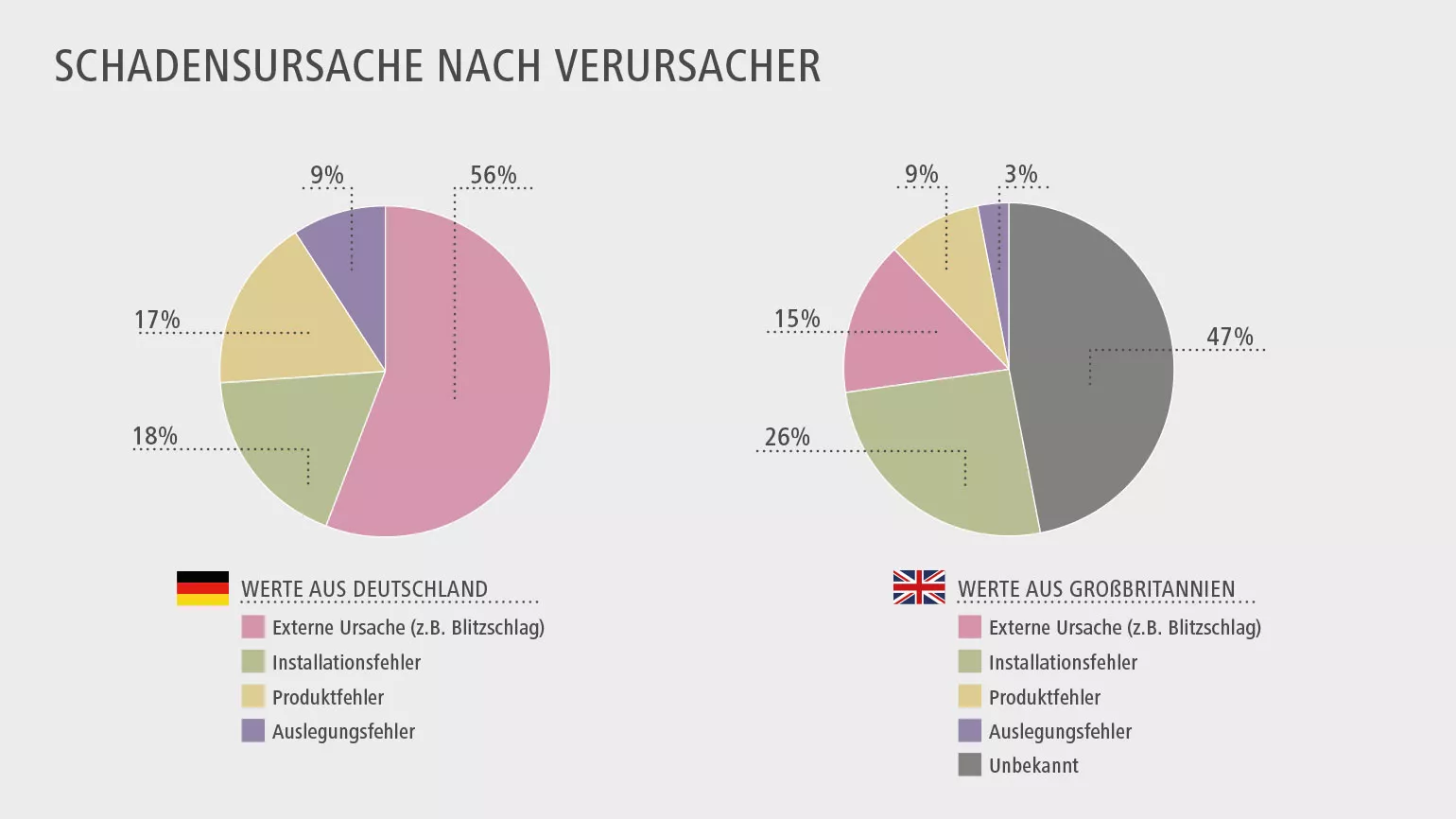

Zahlreiche Studien bekannter Institutionen wie dem deutschen TÜV Rheinland, dem Fraunhofer Institut für Solarelektronik und dem britischen BRE National Solar Centre haben es bereits in umfassenden Untersuchungen belegt: Photovoltaik-Systeme sind äußerst sicher. So zeigt sich in einer Analyse aus dem Jahr 2015 vom TÜV Rheinland, dass bis 2013 gerade einmal 0,016% der bis dahin 1,3 Millionen installierten Systeme einen Hitze- oder Feuerschaden aufwiesen. Beim britischen BRE National Solar Centre geht man noch weiter: bis 2017 wurden in Großbritannien über 1 Millionen PV-Systeme installiert. In weniger als 0,006% der Anlagen konnte ein Hitze- oder Feuerschaden mit dem Verursacher PV deklariert werden.

Vergleicht man diese beiden Studien ist klar ersichtlich, dass PV-Systeme immer sicherer werden. Zu berücksichtigen ist auch, dass es sich bei den aufgezeigten Schadensfällen nicht zwangsläufig um einen Brand handeln muss. Zu Hitzeschäden zählen beispielsweise auch Verfärbungen oder Verformungen von Anlagenkomponenten aufgrund hoher Hitzeentwicklung. Bis dato kam es zu noch keinem einzigen Fall in Deutschland, wo eine Einsatzkraft bei der Brandbekämpfung nachweislich aufgrund einer PV-Anlage verletzt wurde.
Externe Einflüsse und Installationsfehler als Hauptursache von Bränden
Beiden Studien ist gemein, dass sie in über 70% der Fälle, wo es zu einem Hitze- oder Feuerschaden kam, externe Einflüsse oder Installationsfehler als die Hauptursache von Bränden bestätigen. Fehlerhafte Komponenten des PV-Systems wurden in nur 17% (TÜV Rheinland) bzw. 9% (BRE National Solar Centre) der Fälle als Schadensursache diagnostiziert.

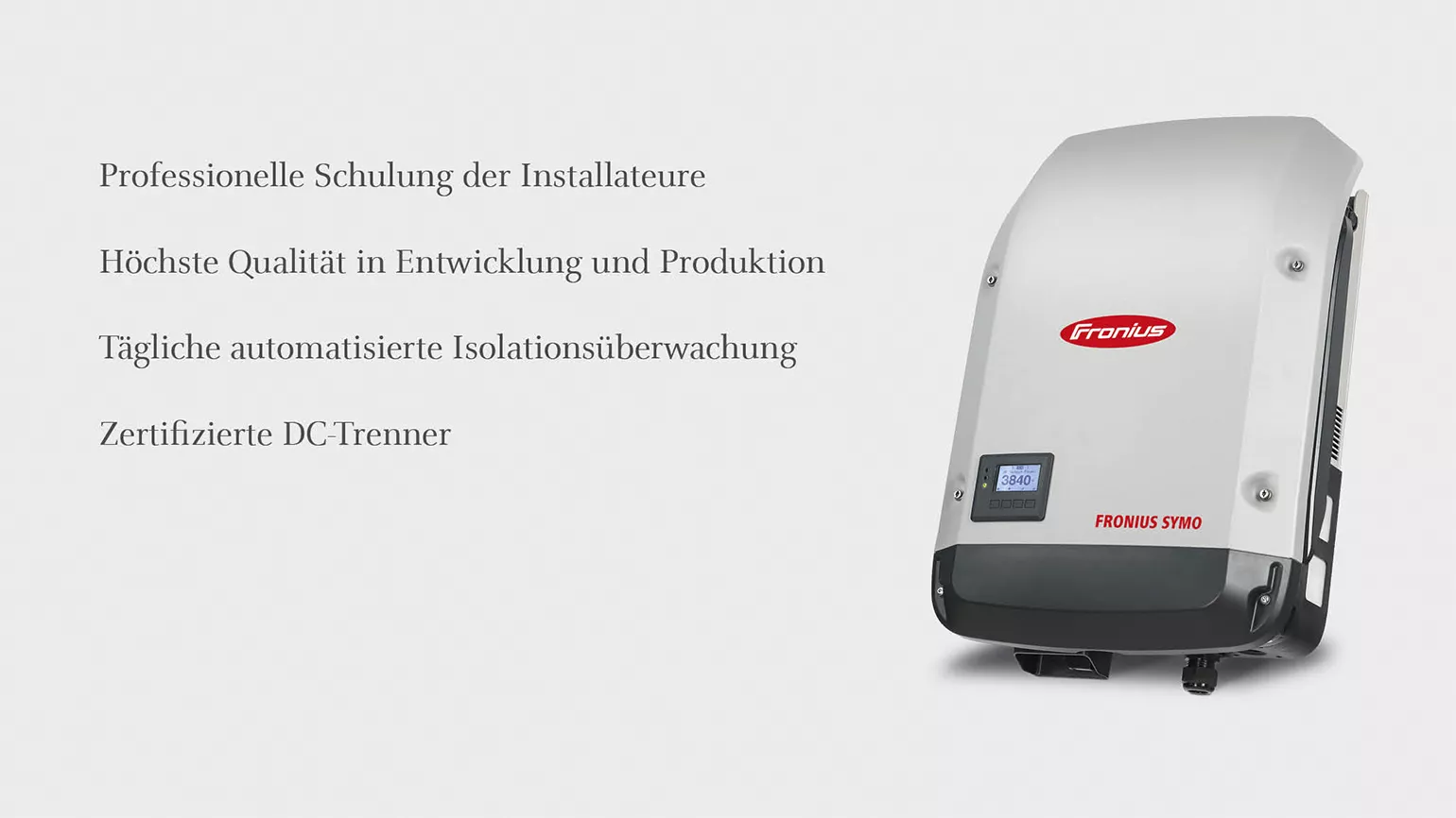

  • Intelligentes Anlagenmonitoring: das Online Portal Fronius Solar.web bietet die perfekte Plattform für die übersichtliche Darstellung aller Energieflüsse der PV-Anlage. Treten Abweichungen vom Normalbetrieb auf können Anlagenbetreiber schnell reagieren und den Normalzustand des Systems wieder herstellen.
  • Tägliche und automatisierte Isolationsüberwachung: Bevor der Wechselrichter einzuspeisen beginnt, wird der Isolationswiderstand überprüft. Wird eine Unregelmäßigkeit festgestellt, so nimmt der Wechselrichter seinen Betrieb nicht auf und informiert, dass etwas nicht in Ordnung ist. Die Überwachung erfolgt auch im laufenden Einspeisebetrieb. Sobald eine Unregelmäßigkeit festgestellt wird, schaltet der Wechselrichter ab und gibt einen Fehler-Code aus.
  • Professionelle Installation und Inbetriebnahme: wie die Studien zeigen, zählen Installationsfehler zu den Hauptursachen für Schadensfälle. Fronius wirkt hier mit einem umfangreichen Aus- und Weiterbildungsangebot entgegen.
  • Periodische Wartung und Überprüfung: PV-Systeme sollten zudem regelmäßig professionell gewartet und überprüft werden.
