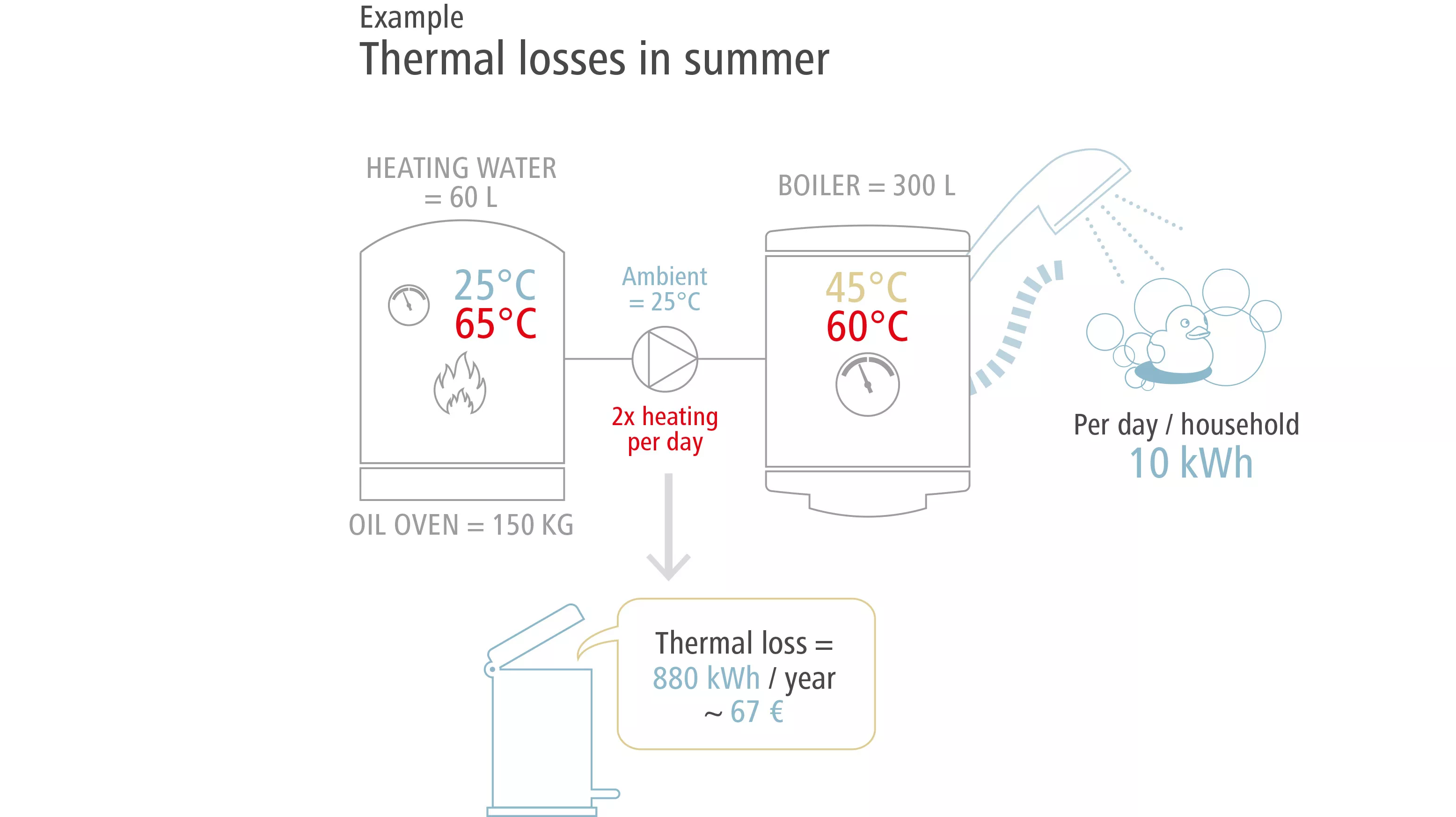

Beispiel:
Ölofen mit 60l Wassertasche Boiler mit 300l, 10kW/Tag Warmwasserverbrauch bedeutet zweimal pro Tag den Ofen auf Temperatur bringen.
Thermische Verluste nur für die Warmwasserproduktion im Sommer = 880kWh/Jahr ~67€!
