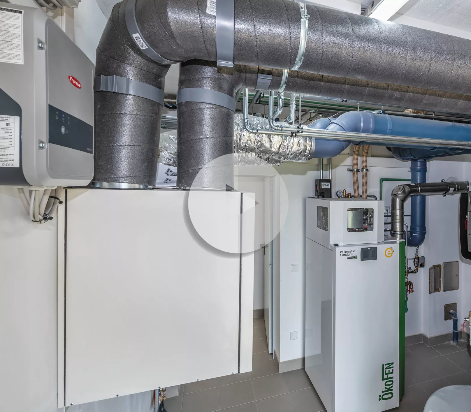

Warmwasser mit dem Ohmpilot
Das Warmwasser macht Familie Gahleitner bereits heute mit solarer Energie – nämlich mit dem Fronius Ohmpilot. Das Ergebnis: das Paar kann von März bis Oktober zu 98% auf Netzstrom verzichten und versorgt sich selbst.
STROM IM BLACK-OUT FALL
Familie Gahleitner hat ihre Pelletheizung in das Energiesystem eingebunden. Diese stellt selbst bei einem Black-out Strom zur Verfügung. Zudem kann das Heizsystem die Energie in der BYD Batterie speichern.

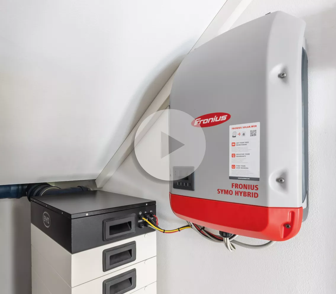

Anlagendaten:
Anlagengröße 7,8 kWp
Anlagenart Ost-West ausgerichtete
Aufdachanlage
Wechselrichter Fronius Symo Hybrid 5.0-3-S
Speicherlösung BYD Battery Box H 11,5
Wärmelösung  Fronius Ohmpilot

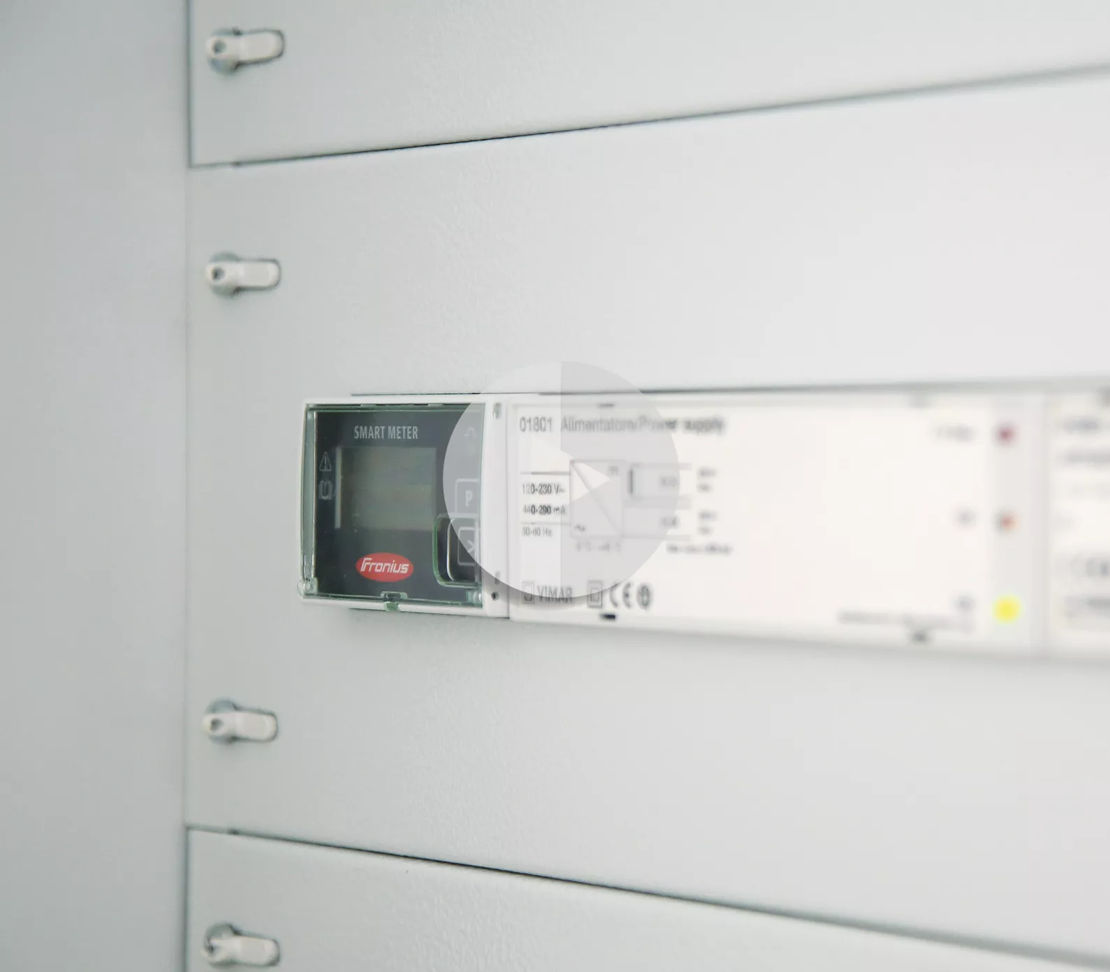

Energieflussmanagement Loxone Home Automation System
Heizsystem  ÖkoFEN Pellematic Condens_e
