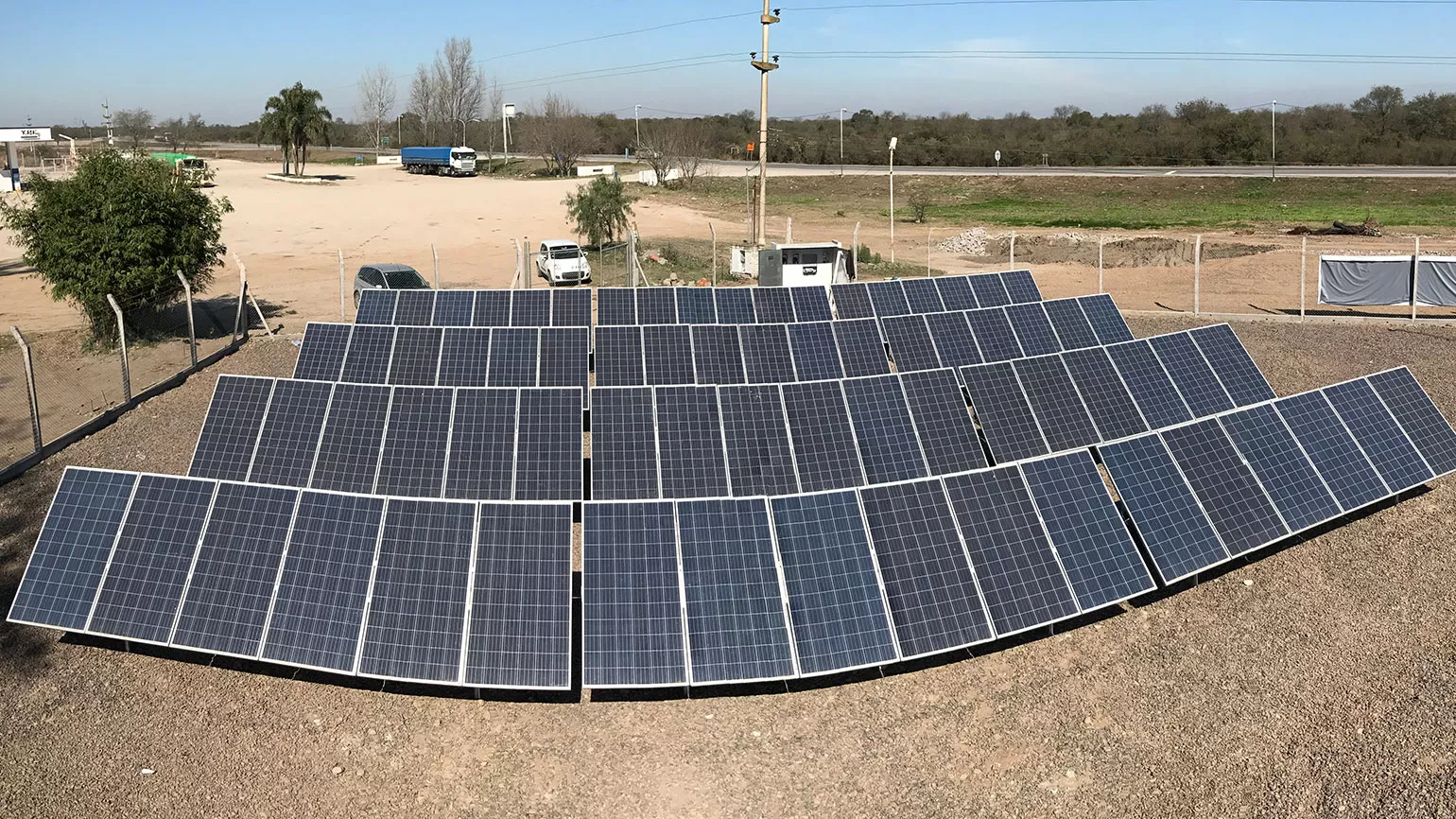

Auf dem ersten Blick ist es etwas paradox bei einer Tankstelle ein PV-System zu installieren. Für das Unternehmen Grupo Herrera war es jedoch kein Widerspruch neben dem Vertrieb fossiler Energieträger auf Erneuerbare zu setzen. Seit der Installation deckt das knapp 22 kWp große PV-System rund 55% des benötigten Elektrizitätsbedarfs.
Energieoptimierung mit dem Fronius Smart Meter
Mit dem Ziel Ertrag und Verbrauch der Solaranlage bestmöglich zu erfassen, installierte Alexis Custodio von Decu/3 einen Fronius Smart Meter. In Kombination mit dem Online-Portal Fronius Solar.web lassen sich die Stromverbräuche besonders übersichtlich darstellen und in weiterer Folge das Energiemanagement optimieren.
Nulleinspeisung? Kein Problem
Relevant war auch die Möglichkeit zur Nulleinspeisung. Fronius bietet mit der dynamischen Leistungsreduktion eine Lösung zum optimalen Einspeisemanagement. Da in Argentinien bereits in einigen Provinzen Nulleinspeisung gefordert wird, kam für Grupo Herrera nur ein Wechselrichterin Frage, der dies ermöglicht. Kein Problem mit den Fronius SnapINvertern.
Unsere Lösung:
  • Der Fronius Smart Meter steht für eine optimale Verwaltung der Energieflüsse
  • Das Onlineportal Fronius Solar.web stellt die Energieflüsse übersichtlich dar
  • Möglichkeit zur Nulleinspeisung
