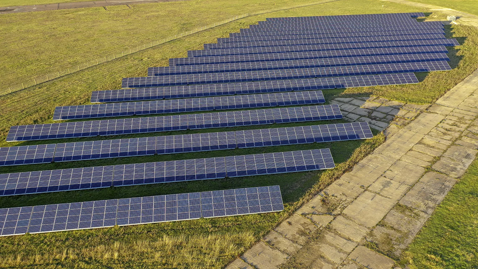

PV-Freiflächenanlage mit Nulleinspeisung und Verschaltung mit einem bestehenden Blockheizkraftwerk
Nulleinspeisungsanlage und Verschaltung mit einem Blockheizkraftwerk
Die Cranfield Powering University ist als Forschungseinrichtung für ihre postgraduale und forschungsbasierte Lehre bekannt. Als Nulleinspeisungs-Anlage realisiert wurde das System mit einem bestehenden Blockheizkraftwerk verschaltet. Mit dieser Investition in die Zukunft bekennt sich die Universität ganz klar zu ihren Klimazielen in Bezug auf Nachhaltigkeit und Ressourcenschonung.
Zu den Einsparungen bei Energiekosten und CO2 Ausstoß bietet die PV-Anlage den Studenten vor Ort eine perfekte Forschungsumgebung. Denn dafür ist die Cranfield Powering University bekannt: eine Einrichtung für die Forschung bereitzustellen, wo an Live-Systemen und mit Real-Daten gearbeitet wird.

Anlagengröße 1 MW
Anlagenart Freiflächen-Anlage

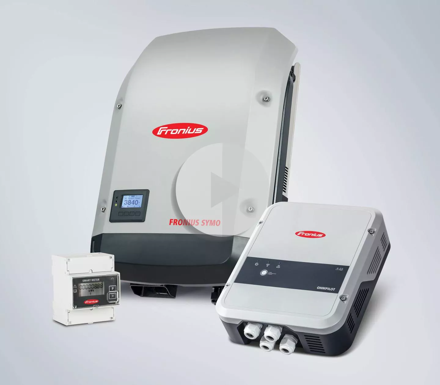

Inverter 35 Fronius Symo & Eco
Tools Fronius Solar.web
Jährlicher Ertrag 1.028 MWh
CO2 Ersparnis / Jahr 308 Tonnen
Besonderheit Nulleinspeisung
Unsere Lösung:
  • PV-System mit dem bestehenden BHKW kombiniert
  • Das Fronius Solar.web Portal bietet einen optimalen Überblick über die relevanten Daten der Anlage
