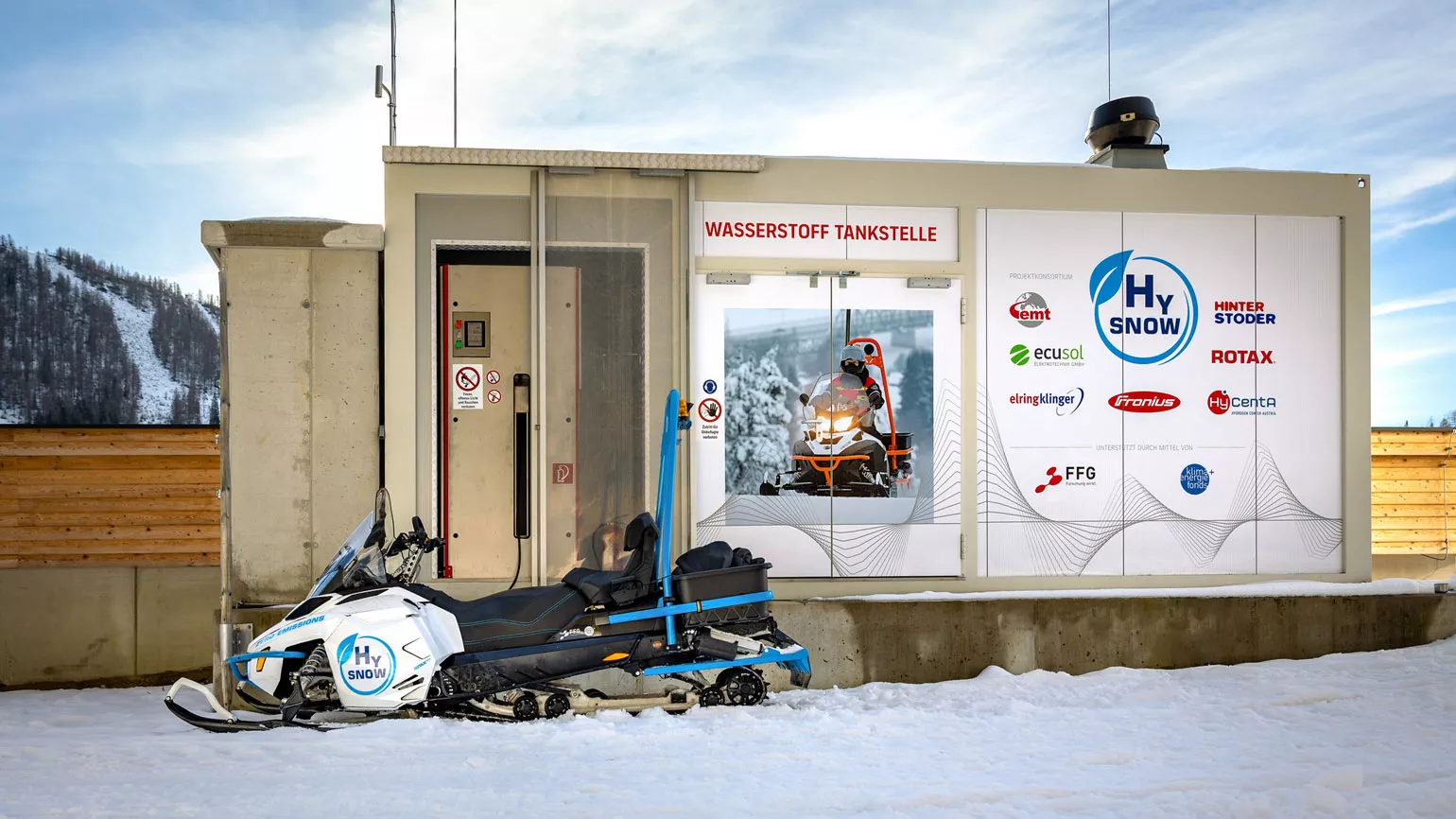

Das Leuchtturmprojekt „HySnow“ befindet sich rund ein Jahr im Echtbetrieb. Seit Februar wird nun auch das Rotax Schneemobil „Lynx HySnow“, im Wintersportgebiet Hinterstoder-Wurzeralm (OÖ), unter realen Bedingungen getestet. Die von Fronius entwickelte Wasserstoff-Betankungsanlage versorgt dabei das Rotax Schneemobil „Lynx HySnow“ mit grünem Wasserstoff. Die dringend notwendige Dekarbonisierung des Wintertourismus wird dadurch maßgeblich vorangetrieben.
Fronius ist mit rund 20 Jahren Erfahrung ein Pionier, wenn es um grünen Wasserstoff geht. „Nur wenn der Wasserstoff aus Erneuerbaren Energien erzeugt wird, kann die Dekarbonisierung der Mobilität gelingen“, ist Martin Hackl, Global Direktor Sales & Marketing bei Fronius International, überzeugt. „Mit unserer Systemlösung Solhub1 sind wir Vorreiter und Innovationsführer in der dezentralen Erzeugung, Speicherung und Nutzung von grünem Wasserstoff. Nur lokal erzeugter, grüner Wasserstoff kann die vollen Potentiale der regionalen Energieerzeugung nutzen und erspart den logistischen Aufwand für den Antransport von H2. Dieses Know-how haben wir im HySnow Projekt eingebracht.“  Um den Einsatz des mit Wasserstoff-Brennstoffzellen betriebenen Schneefahrzeuges konsequent nachhaltig zu gestalten, erzeugt die H2-Betankungsanlage direkt vor Ort grünen Wasserstoff aus Photovoltaik.
Bereits 50 kg Wasserstoff produziert
Die H2-Betankungsanlage besteht aus einer 34,5 kWp PV-Anlage mit zwei Fronius Symo Wechselrichtern und zwei Elektrolysemodulen mit nachgeschaltetem Verdichter. Damit wird eine 350 bar Tankinfrastruktur bereitgestellt. In 300 Betriebsstunden wurden von den Elektrolysemodulen bereits 50 kg Wasserstoff produziert. Der Lynx HySnow wurde bereits 30-mal betankt und wird im Streckenabschnitt Hutterer Böden (1.400 m) und Schafkogel (2.000 m) eingesetzt. Das Schneemobil emittiert ausschließlich Wasserdampf und fährt nahezu geräuschlos. Aktuell kann das Brennstoffzellensystem bereits 350 Betriebsstunden vorweisen.
Hohes CO2-Einsparungspotenzial
Der entscheidende Vorteil dieses nachhaltigen Wasserstoffsystems ist die Produktion von grünem Wasserstoff, mittels Elektrolyse, aus Sonnenstrom. Die schnelle Betankungszeit der Fahrzeuge von unter drei Minuten und die einfache Speicherung von großen Energiemengen sind weitere entscheidende Vorteile des Systems. Dies sichert die Versorgung mit Wasserstoff über eineinhalb Monate, auch bei schneebedeckter Photovoltaikanlage.
Der Echtbetrieb wird über zwei Wintersaisonen stattfinden, bei dem im Vergleich zu Fahrzeugen mit Verbrennungsmotor ein CO2-Ausstoß von vier Tonnen eingespart wird. Geplant und errichtet wurde die Anlage von Partnern des Projektkonsortiums HySnow. Finanzielle Unterstützung bekommt das Vorzeigeprojekt vom Klima- und Energiefonds.
