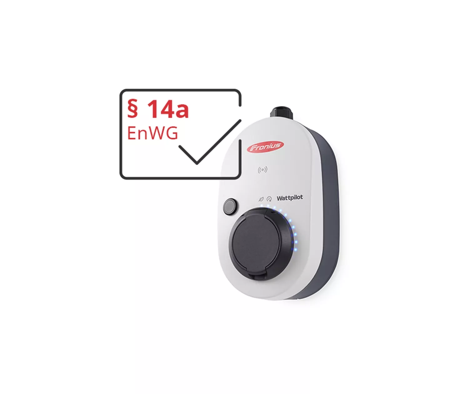

Wie setzt die Wallbox Fronius Wattpilot die Gesetzlage um?
Der Wattpilot Flex und auch der Wattpilot Home 2.0-J verfügt über einen analogen Eingang, der problemlos mit der Steuerungseinrichtung verbunden werden kann. Die Mindestleistung zum Beladen eines E-Autos wird bei Dimmung durch den Netzbetreiber weiterhin bereitgestellt.

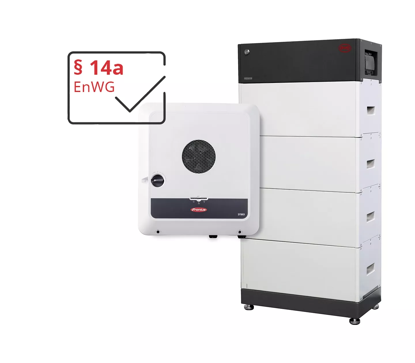

Was ist bei der Nutzung eines Stromspeichers zu beachten?
Um die Netzbezugsleistung des Speichers zu dimmen, gibt es bei Fronius Wechselrichtern eine Funktion, bei der dieser mit der Steuerungseinrichtung verbunden wird, sodass bei Dimmung die AC-seitige Netzbezugsleistung auf 4,2 kW begrenzt wird. Die Beladung des Speichers mit PV-Strom ist weiterhin möglich.
