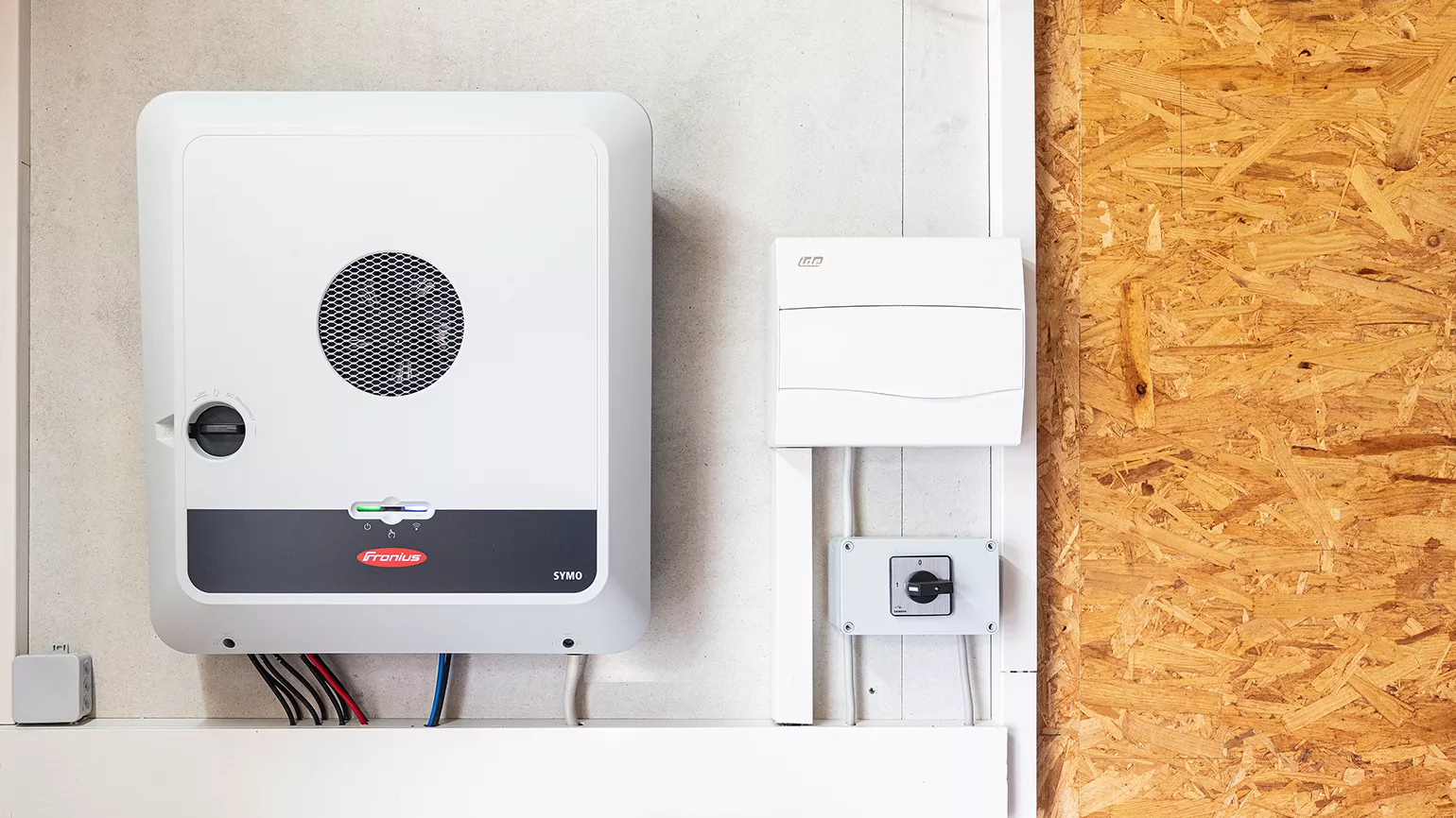

Auf den Wechselrichter kommt’s an
Wichtig ist, dass nicht jede Photovoltaikanlage automatisch bei einem Stromausfall weiterhin Strom erzeugt. Bei einer Anlage mit „PV only“ Wechselrichter fehlen zusätzliche Komponenten wie Relais oder Netzschutz. Dieser kann dadurch kein Inselnetz aufbauen. Sind Sie jedoch im Besitz eines Hybridwechselrichters, welcher über eine Notstromfunktion verfügt, sind Sie für alle (Stromaus)Fälle gerüstet. Im Fronius Sortiment zählen beispielsweise der GEN24 Plus und Symo Hybrid zu den notstromfähigen Hybridwechselrichtern.
Aber auch bei den Stromspeichern gibt es Unterschiede: Nicht jede Batterie ist auch mit einem notstromfähigen Hybridwechselrichter kompatibel und kann im Falle eines Stromausfalls Energie speichern. Fronius setzt bei seinen ausgewählten Hybridwechselrichtern auf die Multiflow Technology, welche es ermöglicht, auch im Notstromfall die Batterie nachzuladen. Fronius ist einer der wenigen, die dieses Notstrompaket bieten.

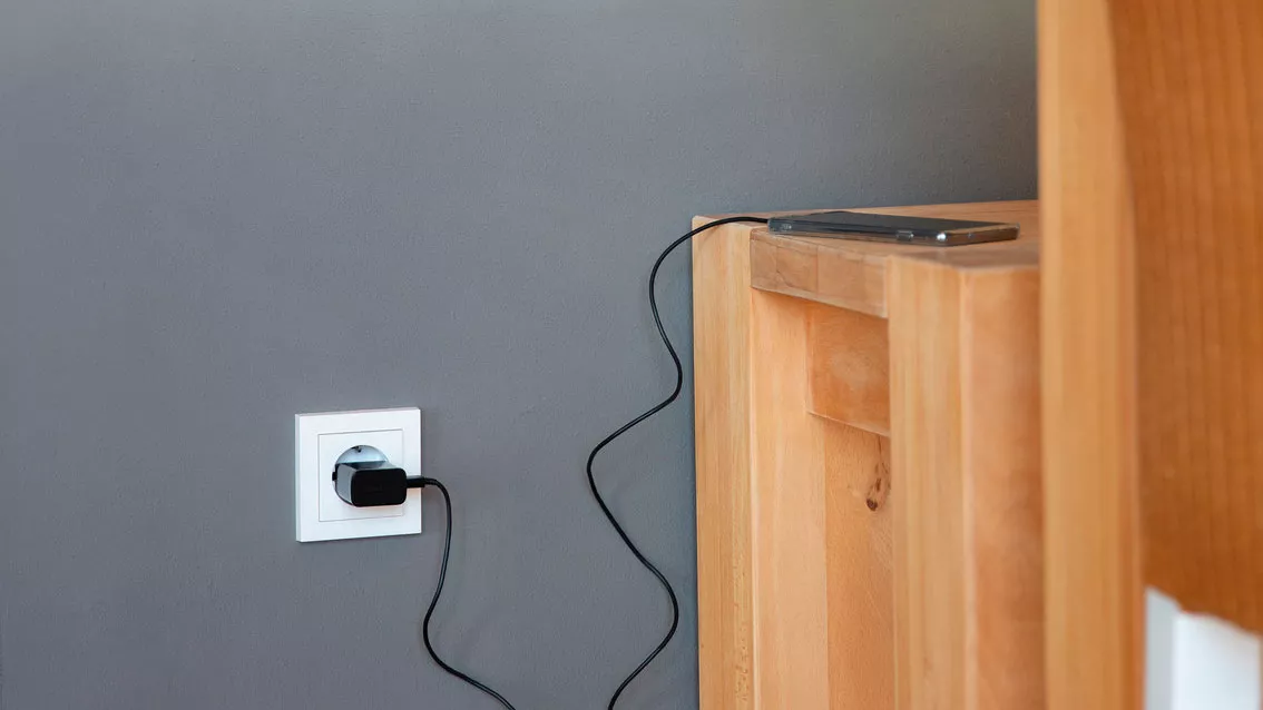

Für alle, die etwas kleiner beginnen möchten, bietet der Fronius GEN24 Plus zusätzlich eine spezielle Basis-Notstromoption, den sogenannten „PV Point“. Dabei wird vom Wechselrichter direkt eine Steckdose im Haus angesteuert, die dann (nur) im Notstromfall versorgt wird. Diese Option bietet eine günstige Lösung, wenn man lediglich eine Stromquelle benötigt und keine zusätzlichen Installationen im Schaltkasten – wie beim „Full Backup“ – vorzieht.
