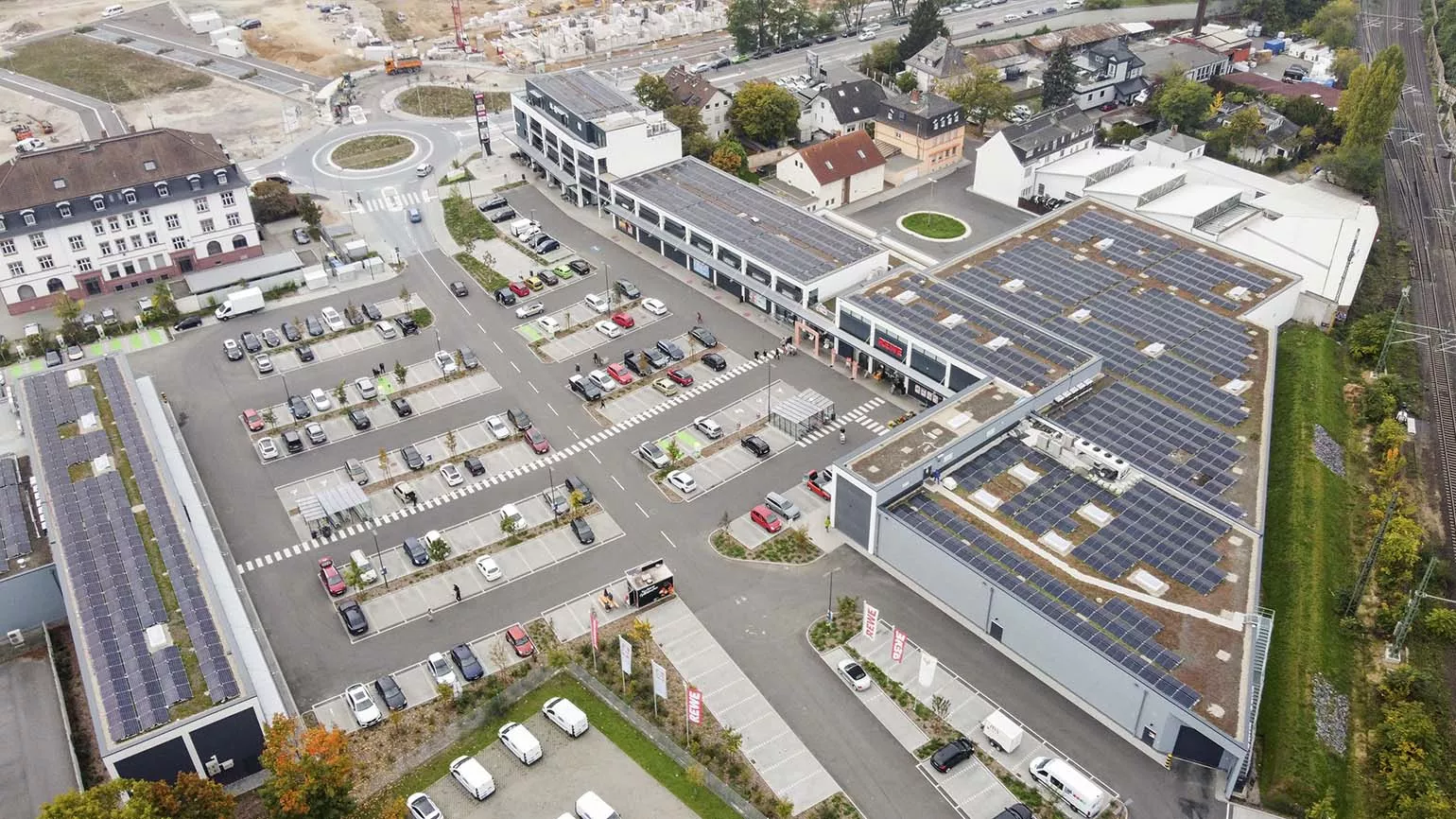

Günstig und bequem das E-Auto laden, während man die Einkäufe erledigt. Für Kundinnen und Kunden im Raum Mainz-Kostheim (D) hat sich dieser Wunsch erfüllt. Neben einem großen Nahversorgungszentrum betreibt die SUN2CHARGE GmbH einen Solar-Ladepark, der Sonnenstrom zu 100 % selbst erzeugt und damit die solarbetriebene Infrastruktur für E-Mobilität im Umkreis revolutioniert. Realisiert wurde das Großprojekt ausschließlich mit Fronius Wechselrichtern.

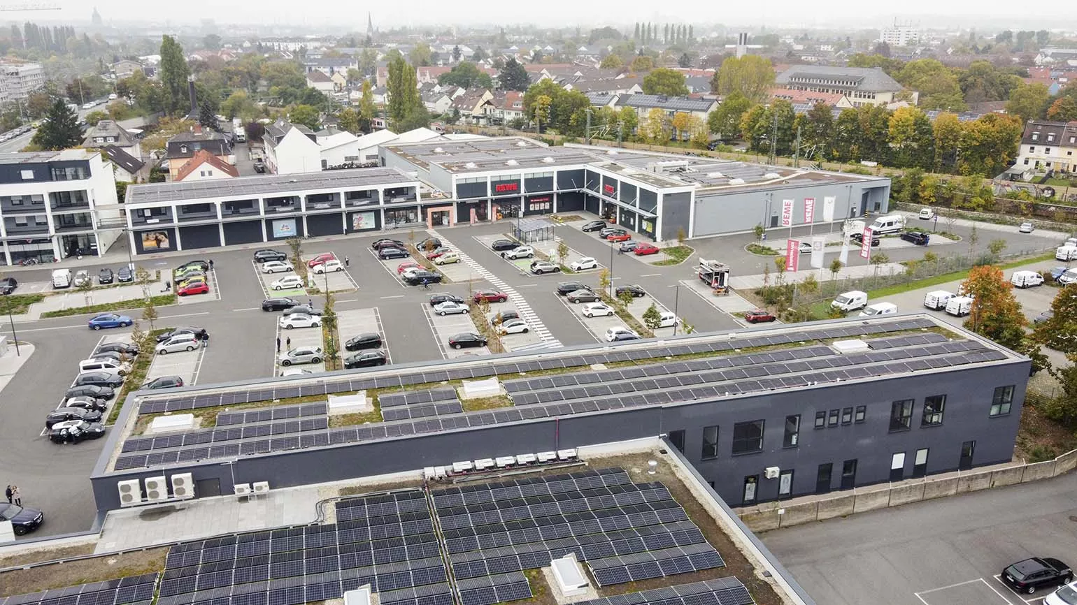

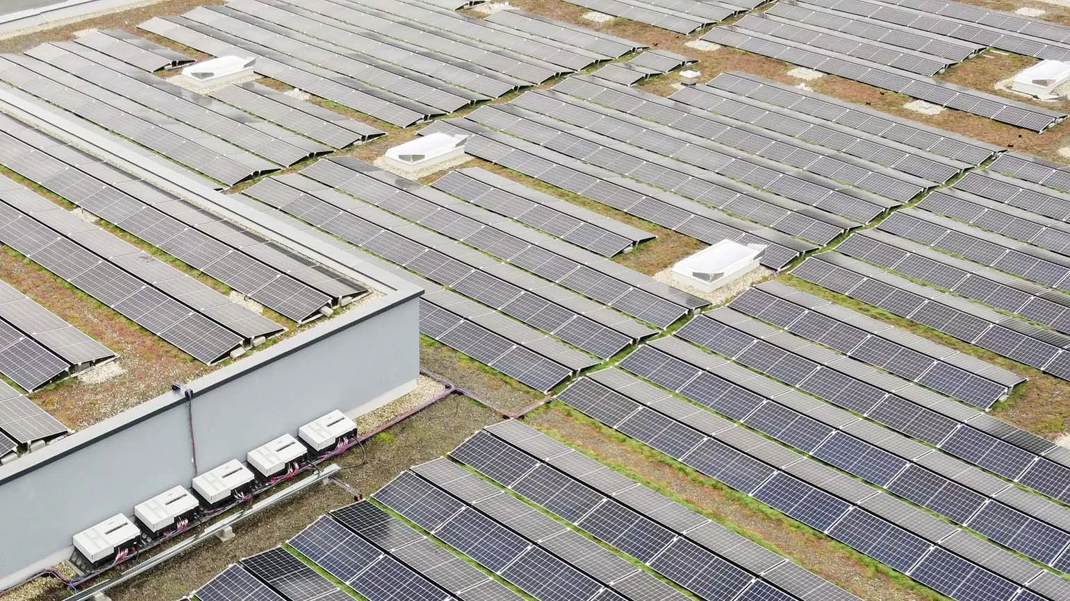

Der Solar-Ladepark ist deutschlandweit der erste seiner Art und ein wahres Pionierprojekt in Sachen nachhaltiger Wirtschaftlichkeit. Auf den Dächern der umliegenden Immobilien wurde eine Photovoltaik-Anlage mit beachtlichen 2.300 Modulen sowie 16 Kilometer PV- und 1 Kilometer Datenkabel errichtet: Diese erzeugt jährlich ca. 900.000 kWh Solarstrom. Eine gigantische Energiemenge, mit der ein einzelnes E-Auto unvorstellbare 5 Millionen Kilometer emissionsfrei zurücklegen könnte.

Fronius Wechselrichter bilden das Zentrum der 1.000 kWp leistungsstarken PV-Anlage

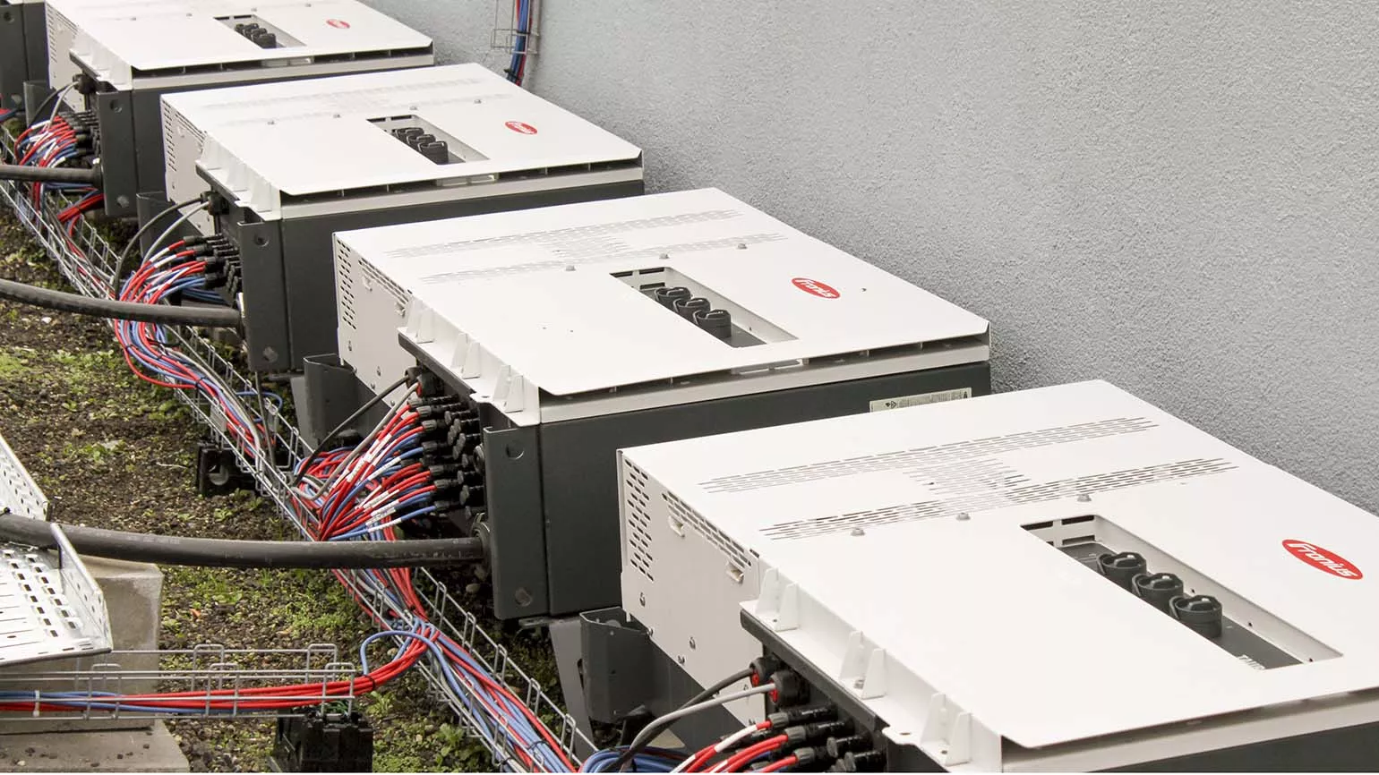

12 Fronius Tauro sowie 2 Fronius Symo wurden für das Großprojekt installiert. Die ideale Wahl für dieses besondere Projekt: Die robusten Projektwechselrichter bieten nicht nur maximale Flexibilität im Anlagendesign, sondern liefern selbst unter widrigsten Umweltbedingungen beständig volle Leistung – außerdem ist kein Überdachungsschutz für den Außenbereich notwendig. Darüber hinaus lassen sich die verwendeten Fronius Wechselrichter schnell installieren und warten. Im Bedarfsfall müssen beim Fronius Tauro lediglich die Ersatzkomponenten und nicht der gesamte Wechselrichter ausgetauscht werden. Das macht den Betrieb der PV-Großanlage des Solar-Ladeparks noch wirtschaftlicher und reduziert die Gesamtsystemkosten gleichzeitig auf ein Minimum.

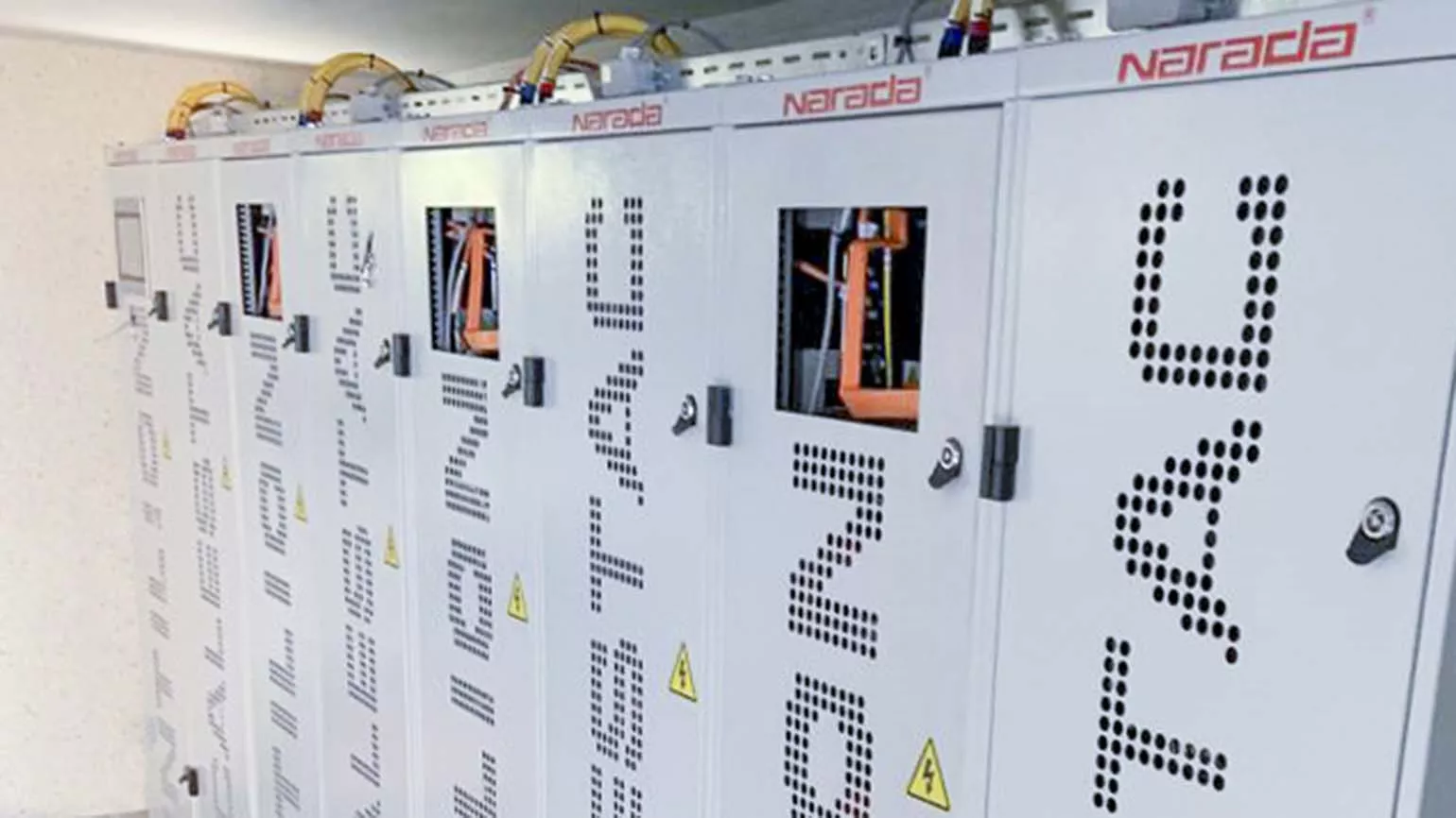

Alleinstellungsmerkmal des Konzepts für den Solar-Ladepark Mainz-Kostheim: Überschüssiger Solarstrom wird nicht in das öffentliche Netz eingespeist, sondern vor Ort in großen Batteriespeichern mit einer Kapazität von 560 kWh gespeichert. „So sorgen wir dafür, dass mehr als 80 % des Stroms, den wir in die E-Autos bringen, über die Sonne generiert ist“, erklärt Christoph Hesselmann von der Opel Energy GmbH, die den Ladepark errichtet hat. In den kommenden Jahren sollen es sogar 100 % werden.

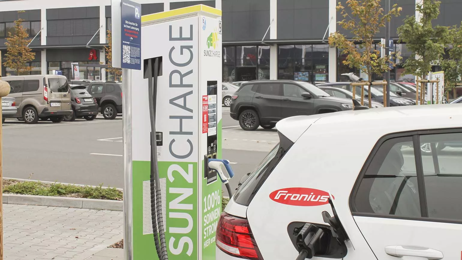

10 Ladesäulen mit jeweils 2 Ladepunkten stehen den Kundinnen und Kunden des Nahversorgungszentrums nun während ihres Einkaufs zum Laden ihrer E-Autos zur Verfügung. Dafür wurde die Leistung der Ladeinfrastruktur optimal an das durchschnittliche Ladeverhalten angepasst: „Nach einem 45-minütigen Einkauf ist ein E-Fahrzeug im Schnitt von 20 % auf 80 % geladen. Somit sind die Ladepunkte ideal darauf ausgerichtet, die Einkaufszeit für die Ladung des E-Autos zu nutzen“, argumentiert Christoph Hesselmann die Wahl der Ladeinfrastruktur. Systeme mit noch stärkerer Ladeleistung wären zwar verfügbar, würden aber den Mehrwert des Ladeparks nicht unmittelbar steigern und stattdessen nur höhere Investitionskosten verursachen.
