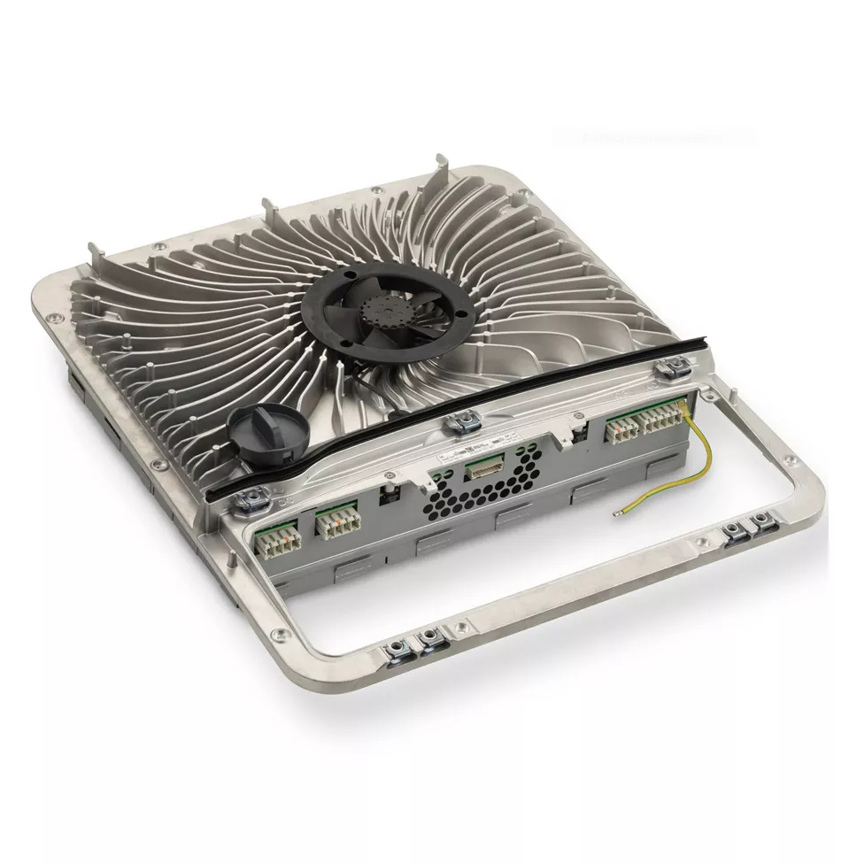

Apropos Abfall: Recycling wird bei uns groß geschrieben: so wird im abgebildeten Aluminiumkühlkörper 100% recyceltes Aluminium verwendet. Verantwortungsvoller und bewusster Umgang mit den Ressourcen der Erde ist eine Kernverpflichtung für Fronius und erhöht den Umweltnutzen.
Abbildung 2: Aluminiumkühlkörper
