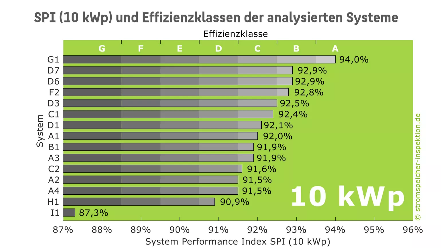

Die Studie beziffert die Gesamteffizienz mit dem System Performance Index, kurz SPI. Für die Bewertung wurden zwei unterschiedliche Referenzfälle zu Grunde gelegt: Ein Referenzsystem kombinierte eine 10 kWp PV-Anlage mit Wärmepumpe und Elektroauto und nimmt einen durchschnittlichen Haushaltsjahresverbrauch von 5.010 kWh/a an. Der zweite, schlankere Referenzfall analysierte den SPI für eine 5 kWp PV-Anlage mit dem gleichen Haushaltsjahresverbrauch wie im 10 kWp-Szenario.
In der Kategorie 10 kWp überzeugte die Kombination Fronius GEN24 10.0 Plus Hybridwechselrichter mit der BYD Battery-Box H11.5 und erreichte einen bisher noch nie nachgewiesenen SPI-Wert von 94%. Auf Platz 1 hat sie es als einzige Kombination in die Energieeffizienzklasse A geschafft und lässt andere Systeme deutlich hinter sich. Hervorragend schnitt dieses Duo auch in der 5 kWp-Klasse ab und reihte sich mit 92,3% dicht hinter dem Sieger auf Platz 2 ein. In dieser Kategorie erreichten nur die beiden die Energieeffizienzklasse A.
