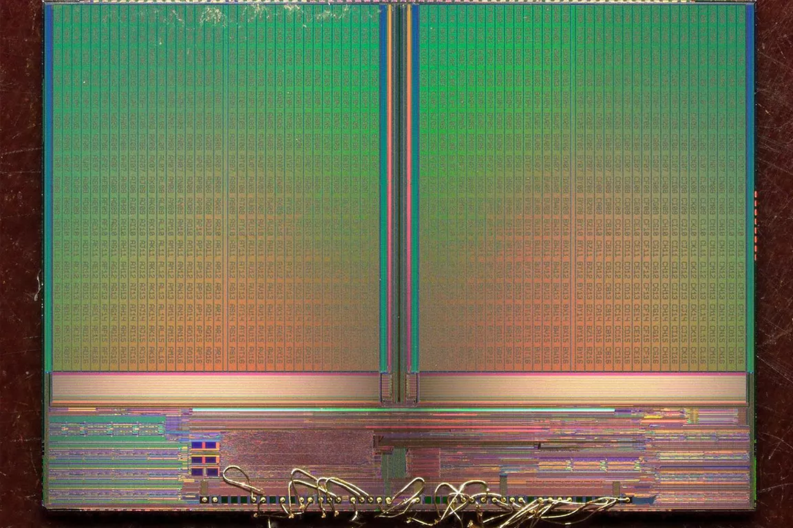

Acht Monate lang analysierte die Nachhaltigkeitsexperten von Fronius den Lebenszyklus des Projektwechselrichters Fronius Tauro. Durchleuchtet wurde jeder Schritt, von der Beschaffung der Rohstoffe, über die Produktion und Nutzung bis hin zur Entsorgung nach dem Ende des Produktlebenszyklus. Selbst die kleinsten Details wurden untersucht: „Wir haben 960 Komponenten mit 5.050 Teilen evaluiert und sogar Bauteile in Schwefelsäure geätzt, um das Gewicht der enthaltenen Halbleiter und Goldbestandteile noch genauer bestimmen zu können“, schildert David Schönmayr, Projektleiter R&D, Fronius International GmbH eindrucksvoll.

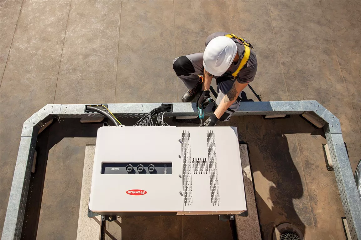

Der Fronius Tauro ist komplett und voll umfänglich reparierbar. Nahezu jedes Teil kann getauscht werden, was zudem einen positiven Einfluss auf die Lebensdauer bedeutet. Tauscht man zum Beispiel nach zehn Jahren ein Leistungsteil aus, emittieren bis zu 150 kg CO2. Wohingegen beim Mitbewerber der gesamte Wechselrichter getauscht werden muss, wobei ein Vielfaches an CO2 in die Luft abgelassen wird. Diese einzigartige Möglichkeit des Leistungsteiltauschs ist ein absoluter Convenient-Faktor für Fronius-Kunden und zudem gut für die Umwelt.
