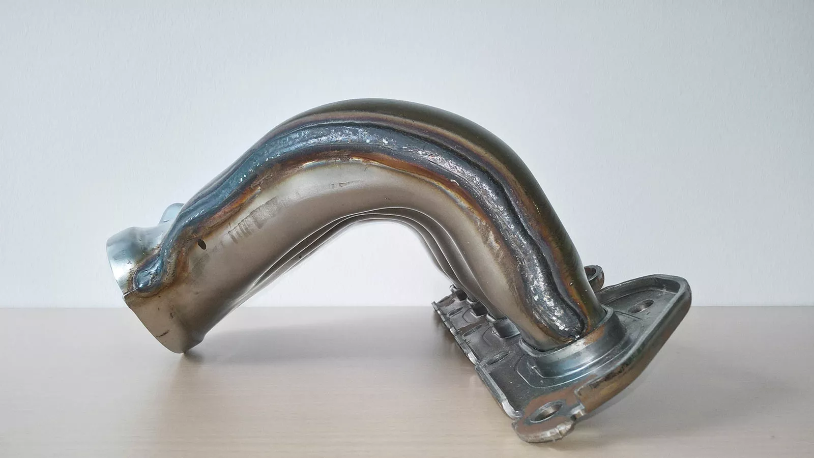

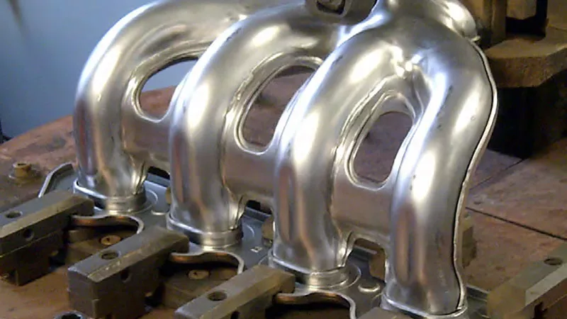

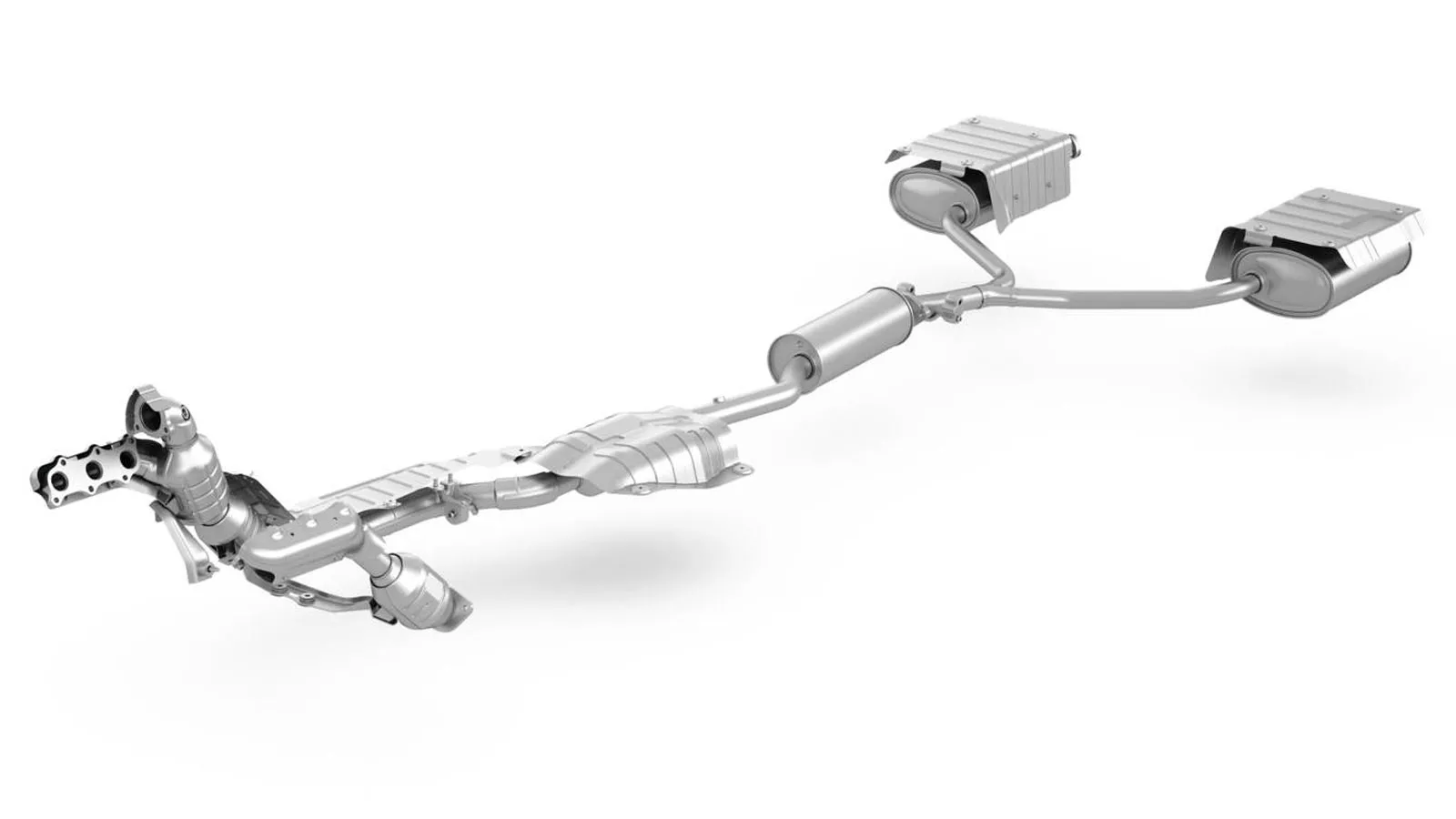

Abgassysteme leiten Verbrennungsgase aus dem Motor ab und reinigen diese. Dabei müssen sie hohen Temperaturen, aber auch Korrosion standhalten. Die Anforderungen an die einzelnen Komponenten bestimmen, aus welchem Werkstoff sie gefertigt werden. Der Abgaskrümmer etwa ist direkt an den Motorblock angeflanscht. Er sammelt die heißen Verbrennungsgase, die in den Zylindern entstehen, und leitet sie an das Abgassystem weiter. Hier entstehen die höchsten Temperaturen, weshalb für den Abgaskrümmer meist chromhaltige Stähle eingesetzt werden. Die Bauteilgeometrie ist komplex, mit engen Radien an vielen Stellen – eine Herausforderung für die Fügetechnik.
Automatisiertes Metall-Aktivgas-Schweißen (MAG) ist der Prozess, der am häufigsten beim Fügen von Abgaskomponenten zum Einsatz kommt. Der Abgaskrümmer stellt hohe Anforderungen an den  Schweißprozess: Die engen Bauteilradien zwingen den Roboter, die Schweißgeschwindigkeit zu reduzieren. Trotzdem darf nicht zu viel Energie ins Bauteil gelenkt werden, und der Schweißprozess muss stabil und reproduzierbar bleiben.

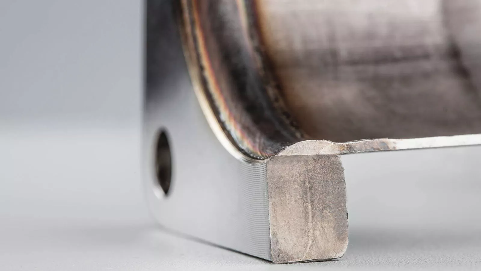

Eine weitere Prozessvariante ist „Pulse Multi Control“, kurz PMC. Dieser modifizierte Impulslichtbogenprozess zeichnet sich durch eine fein geregelte und spritzerarme Tropfenablöse aus. PMC erzeugt einen kraftvollen, stabilen Lichtbogen und bietet etwa in Zwangspositionen hohe Abschmelzleistungen und gleichzeitig eine gute Beherrschbarkeit des Schmelzbades. Anwender können damit Unregelmäßigkeiten wie etwa Einbrandkerben vermeiden und stabil und reproduzierbar schweißen. Die Variante eignet sich besonders gut für toleranzbehaftete Bauteile mit starken Wanddickensprüngen– Bedingungen, die auf viele Abgaskomponenten zutreffen. PMC sorgt selbst hier für eine ausreichende Einbrandtiefe und eine gute Spaltüberbrückung. Automobil-Zulieferer setzen das Verfahren häufig zum Schweißen von Abgaskrümmern ein. In der Praxis ermöglicht PMC deutlich höhere Schweißgeschwindigkeiten und somit eine gesteigerte Produktivität.
