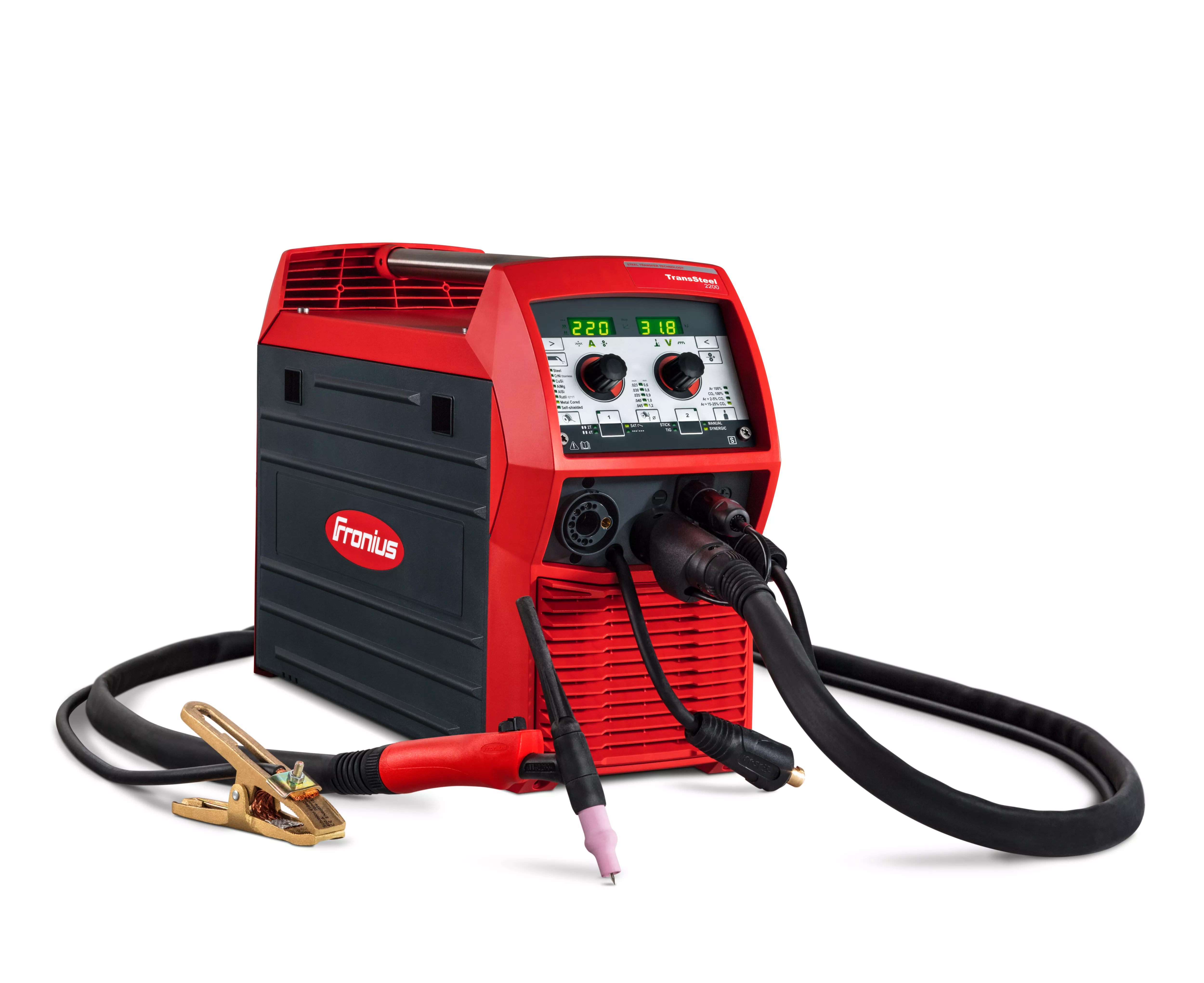

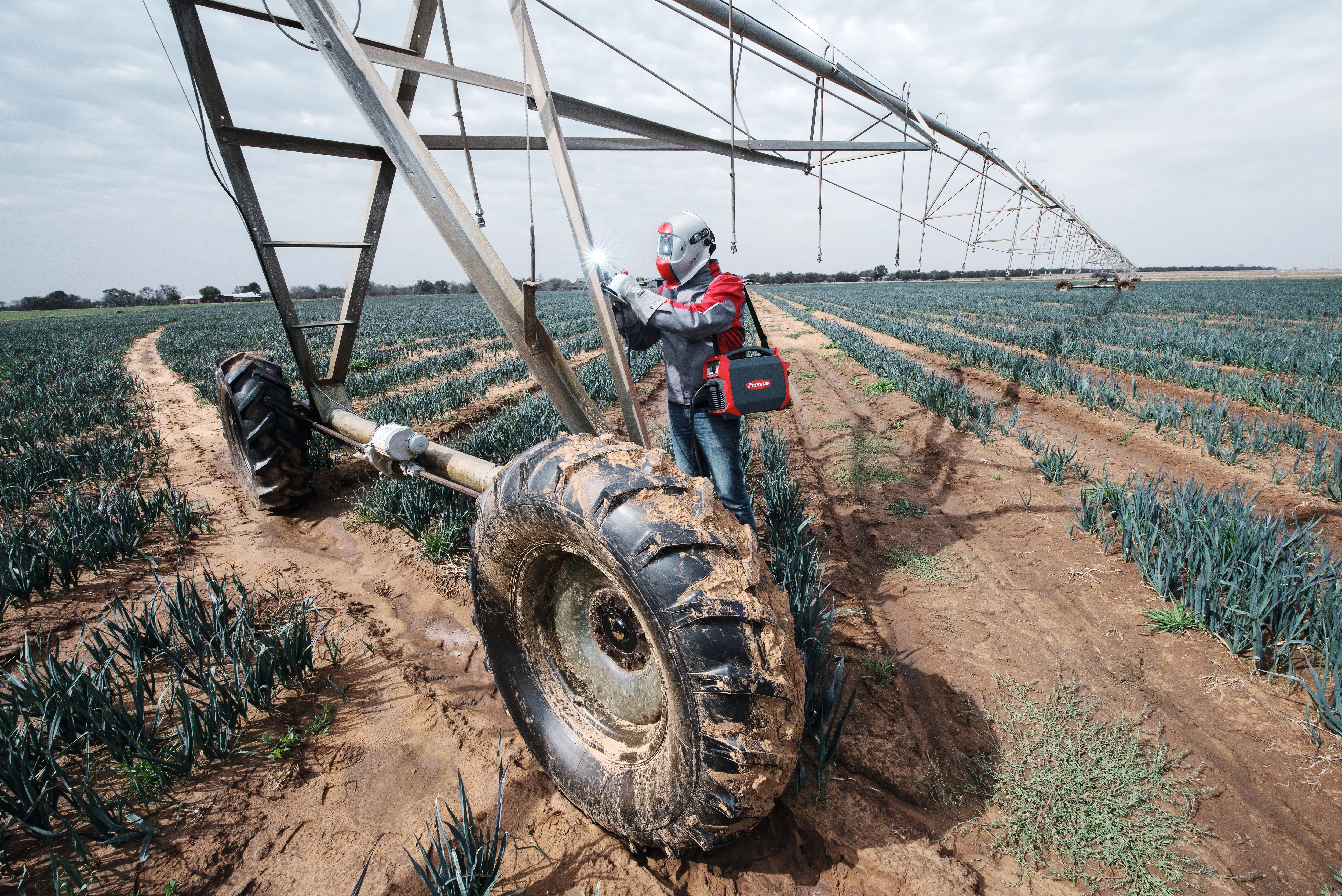

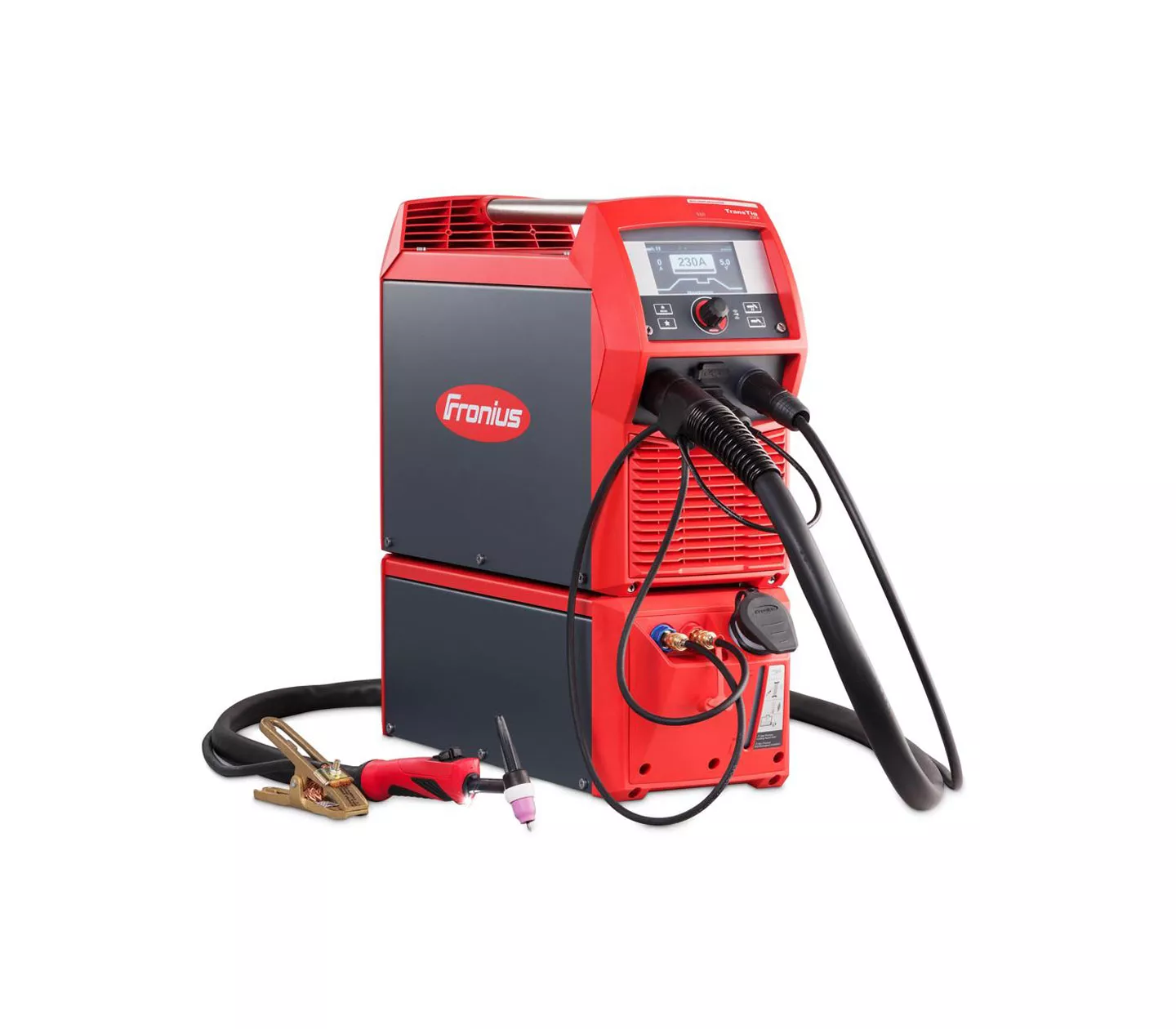

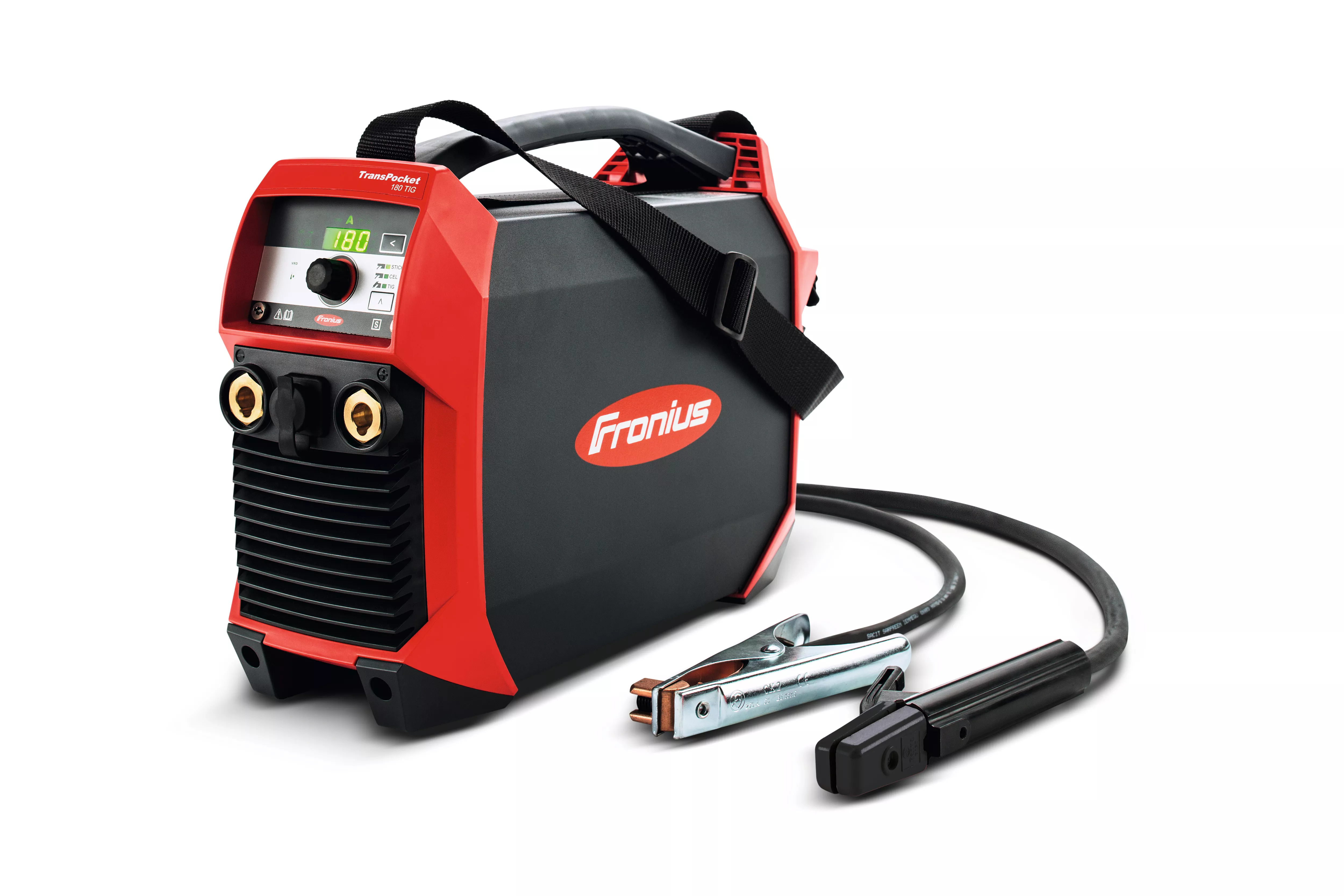

AccuPocket
AccuPocket ist ein netzunabhängiges, tragbares Elektrodenschweißgerät, welches auch für WIG-Schweißaufgaben verwendet werden kann.

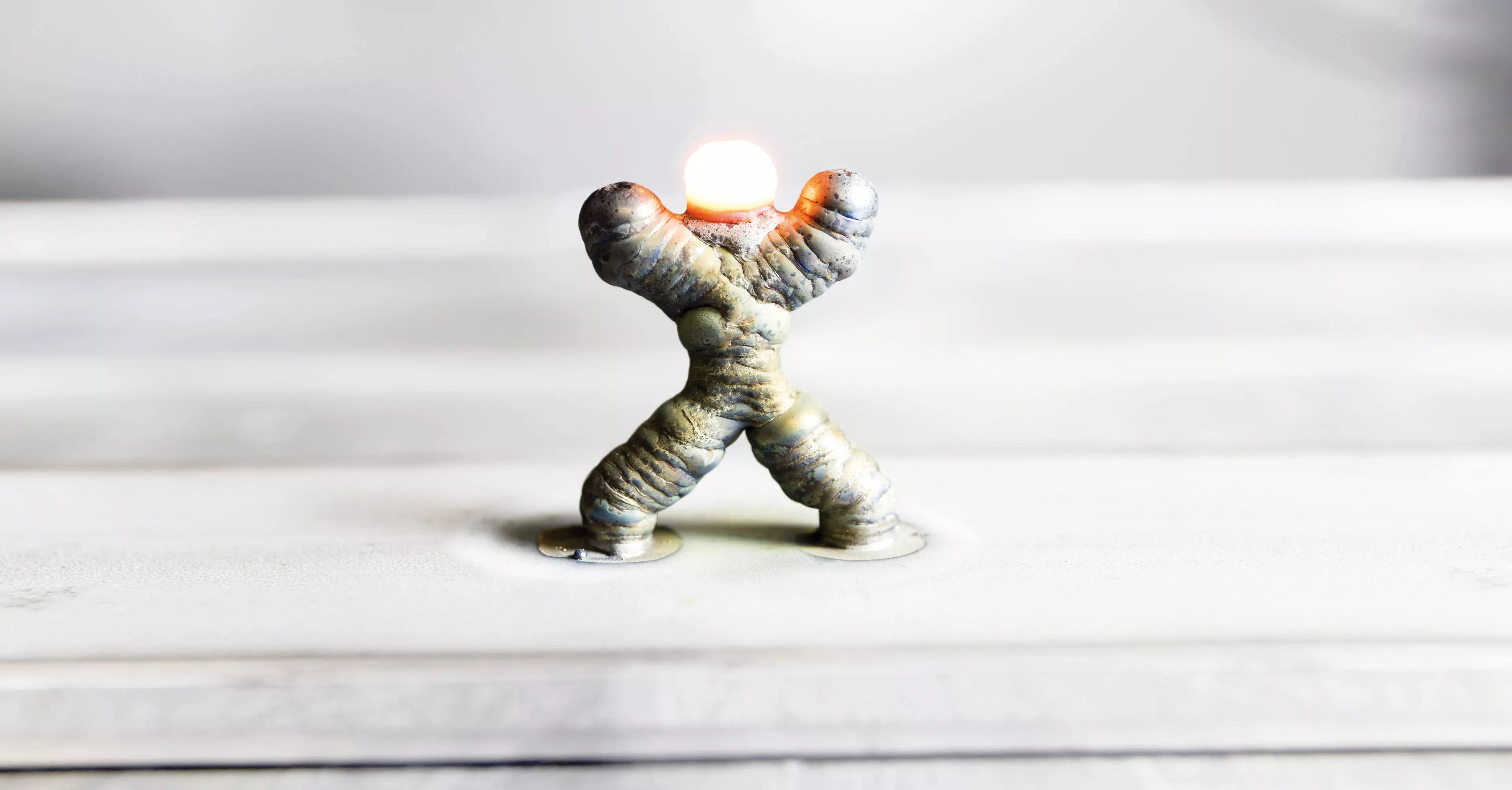

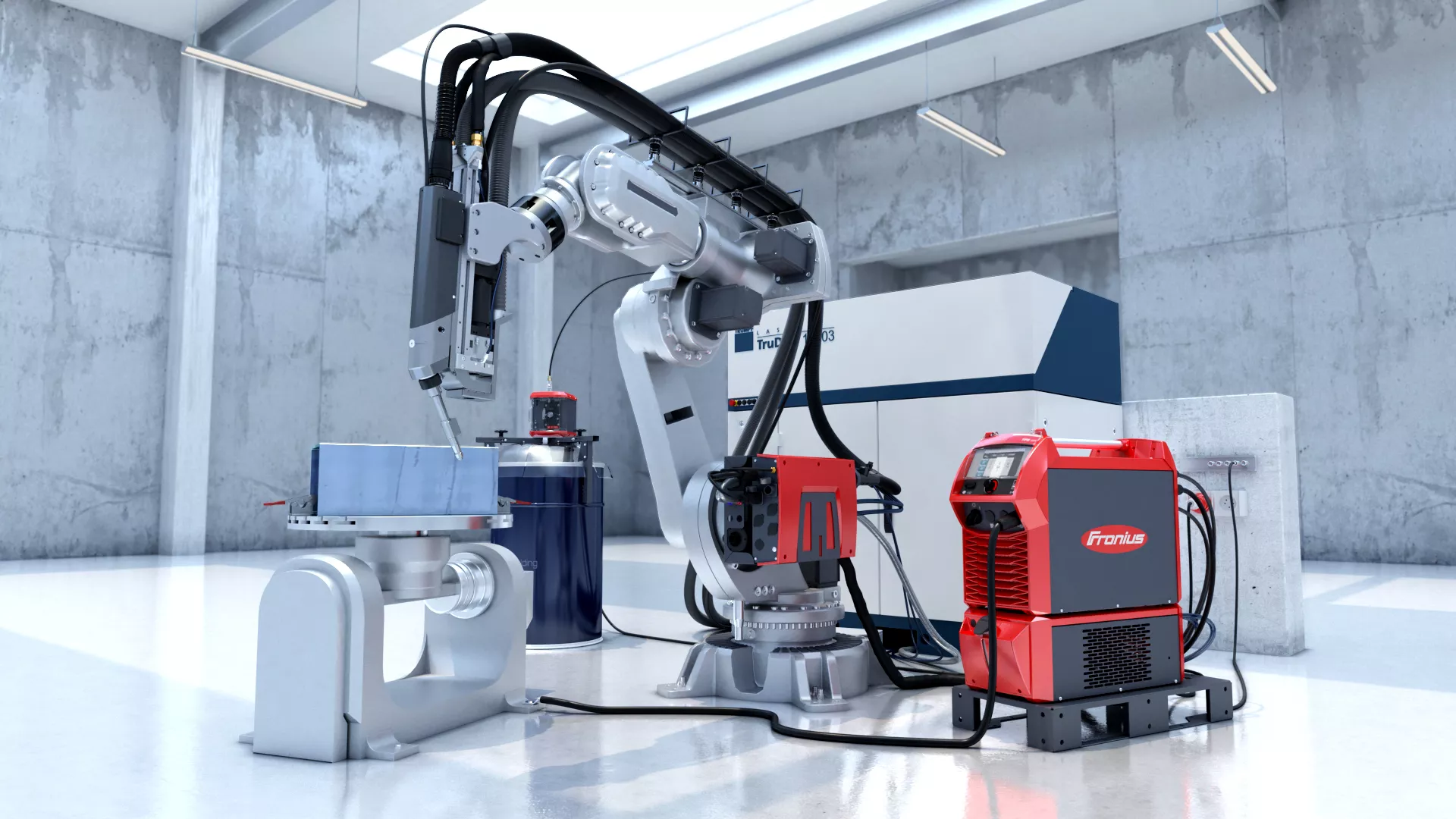

Additive Manufacturing
Additive Fertigungsverfahren beruhen alle auf dem selben Grundprinzip: Ein Bauteil entsteht durch schichtweises Auf- oder Aneinanderfügen von Volumenelementen (Zusatzmaterial). Das Ausgangsmaterial, welches in Pulverform, als Fluid oder auch als festes Material (Draht) vorliegen kann, wird dabei durch das Einbringen von Energie verfestigt. Somit können komplexen Geometrien und Bauteilen werkzeuglos hergestellt werden. Deren konventionelle Fertigung ist ansonsten nicht oder nur sehr aufwendig möglich.

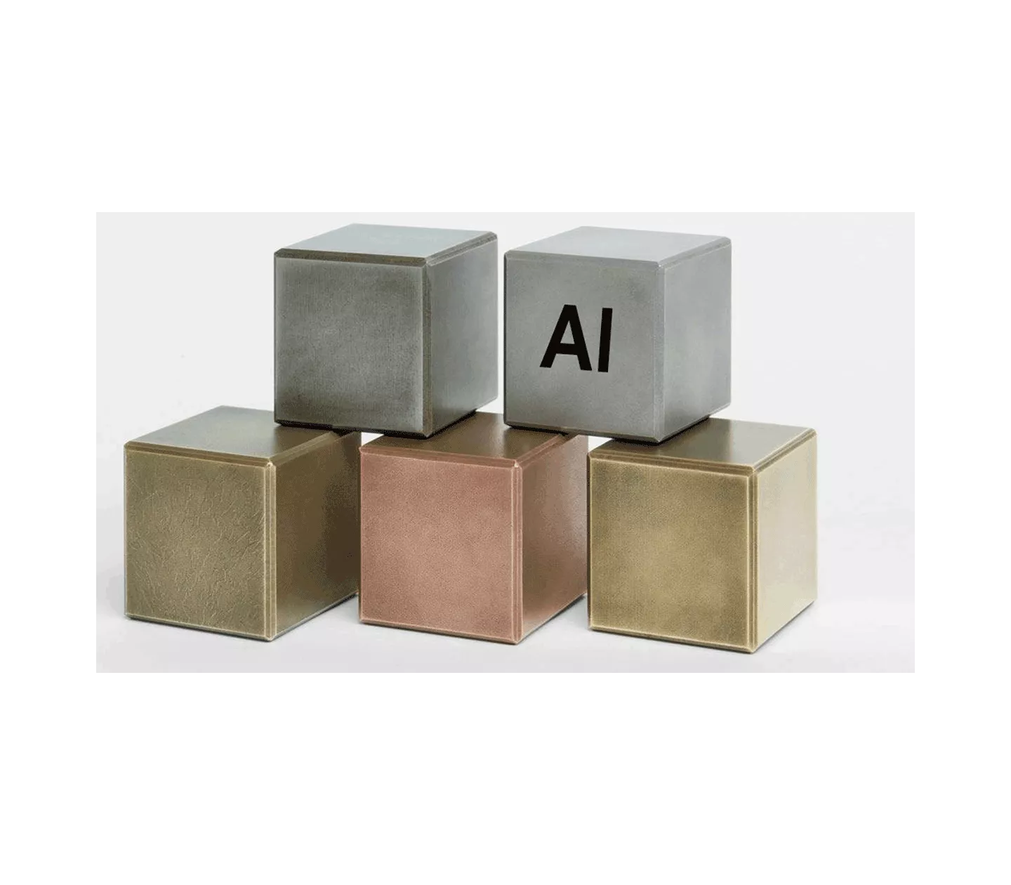

Aluminium
Es handelt sich dabei um ein Leichtmetall von silbrig-weißer Farbe. Aluminium zeichnet sich unter anderem durch seine Korrosionsbeständigkeit, seine elektrische Leitfähigkeit und sein geringes Gewicht aus.

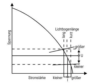

Arbeitspunkt
Der Arbeitspunkt ist der Schnittpunkt zwischen den Stromquellenkennlinien und den physikalischen Lichtbogenkennlinien.

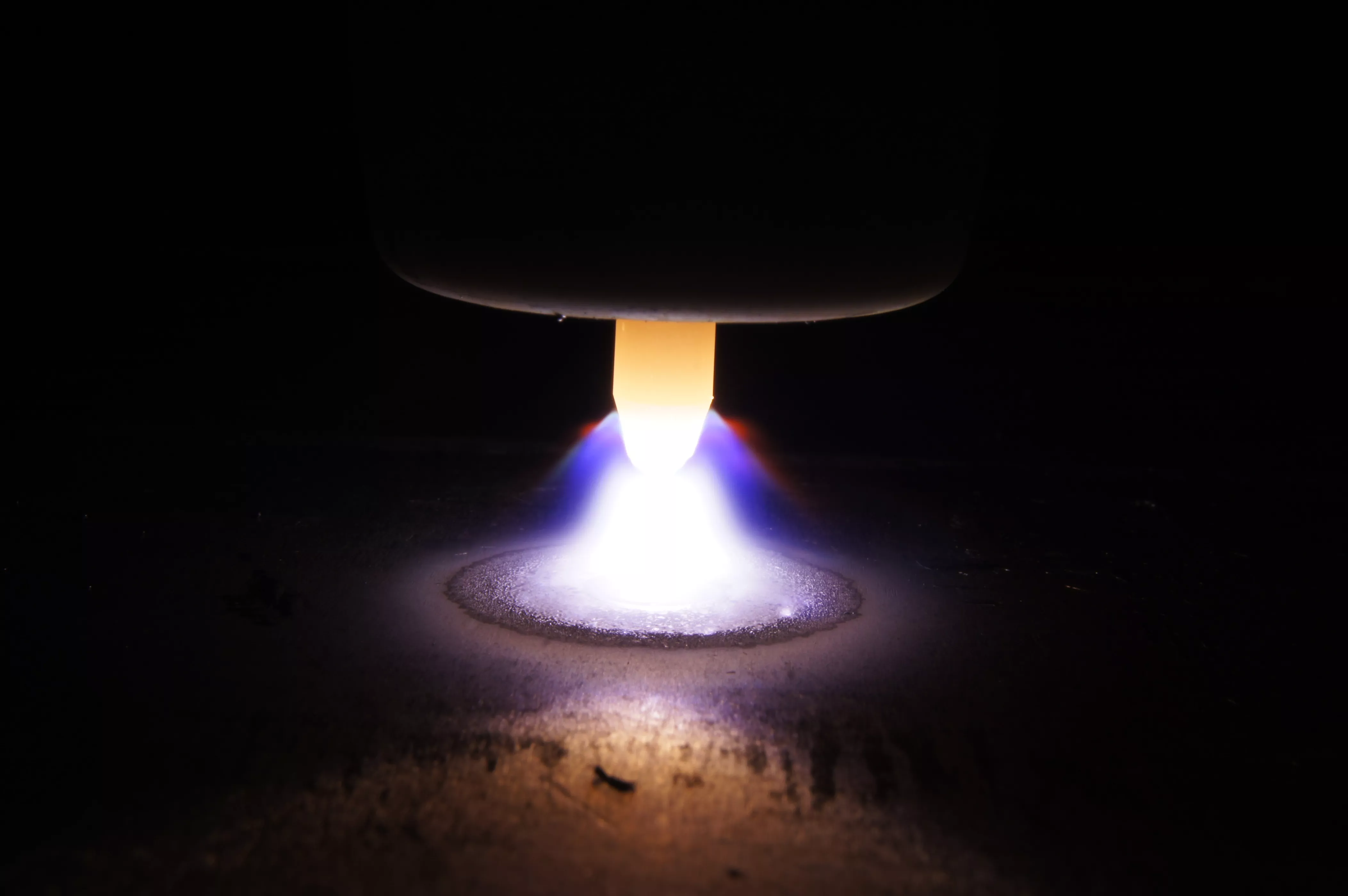

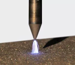

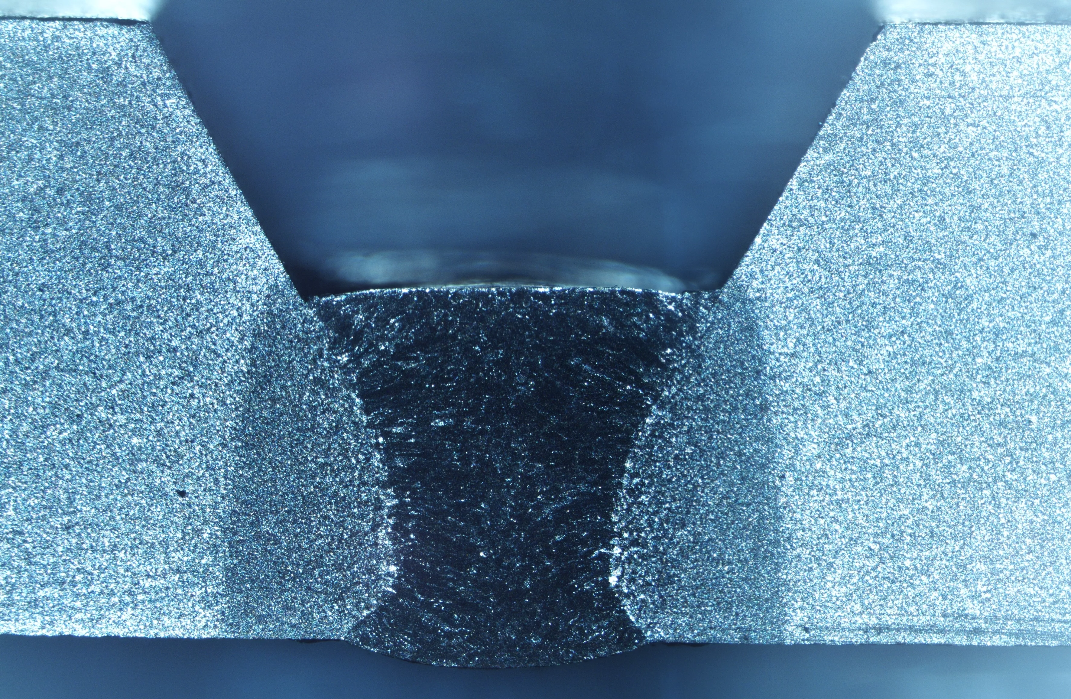

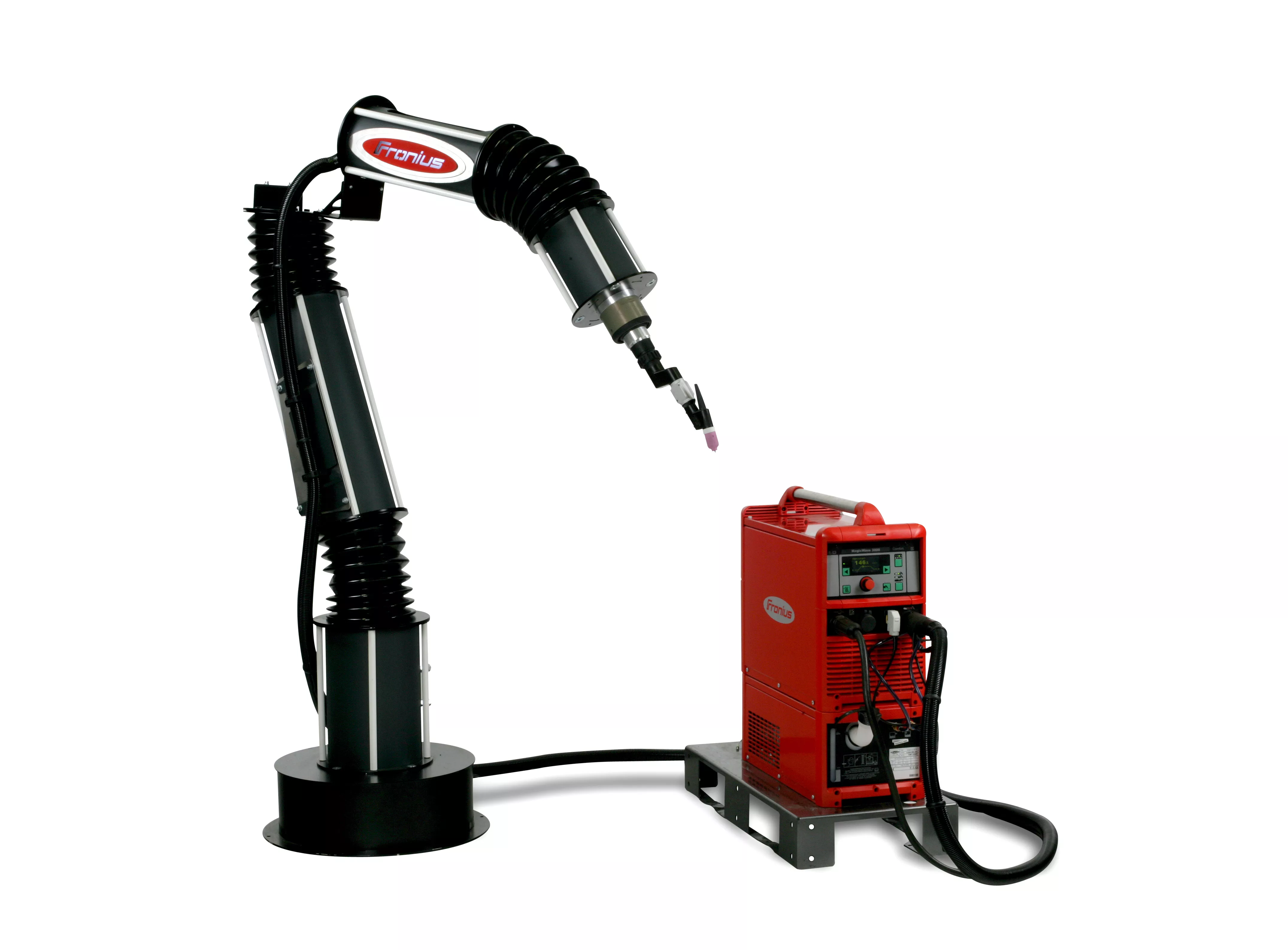

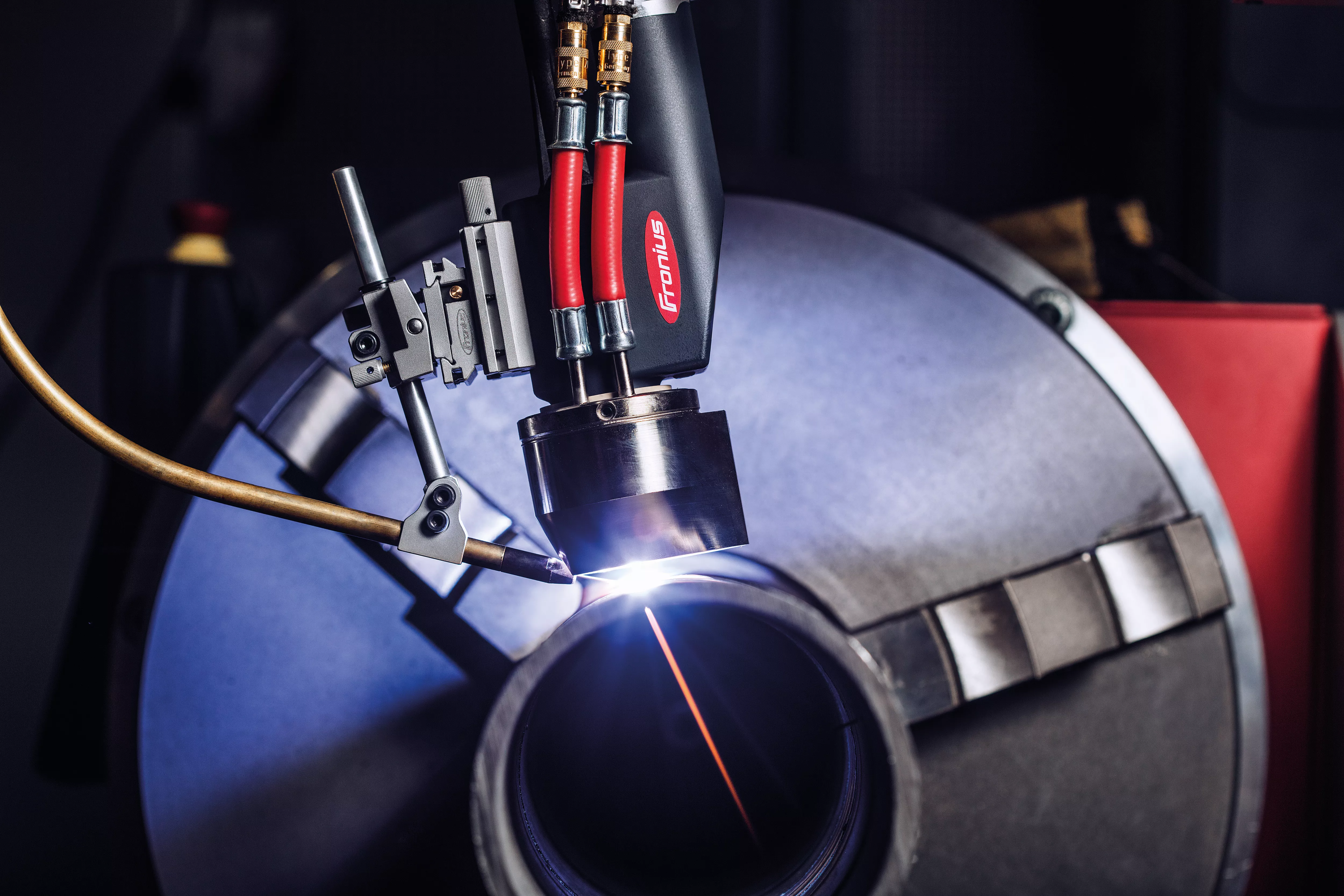

ArcTig
ArcTig ist ein WIG-Stichlochschweißprozess. Die Wolframelektrode wird dabei wassergekühlt, wodurch deutlich höhere Schweißgeschwindigkeiten als beim konventionellen WIG- und Plasmaschweißen generiert werden können.
Mehr zum Schweißprozess ArcTig

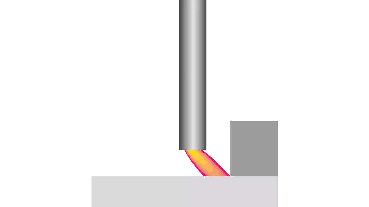

Blaswirkung
Die Blaswirkung beschreibt das unregelmäßige Flattern des elektrischen Lichtbogens in eine unerwünschte Richtung.

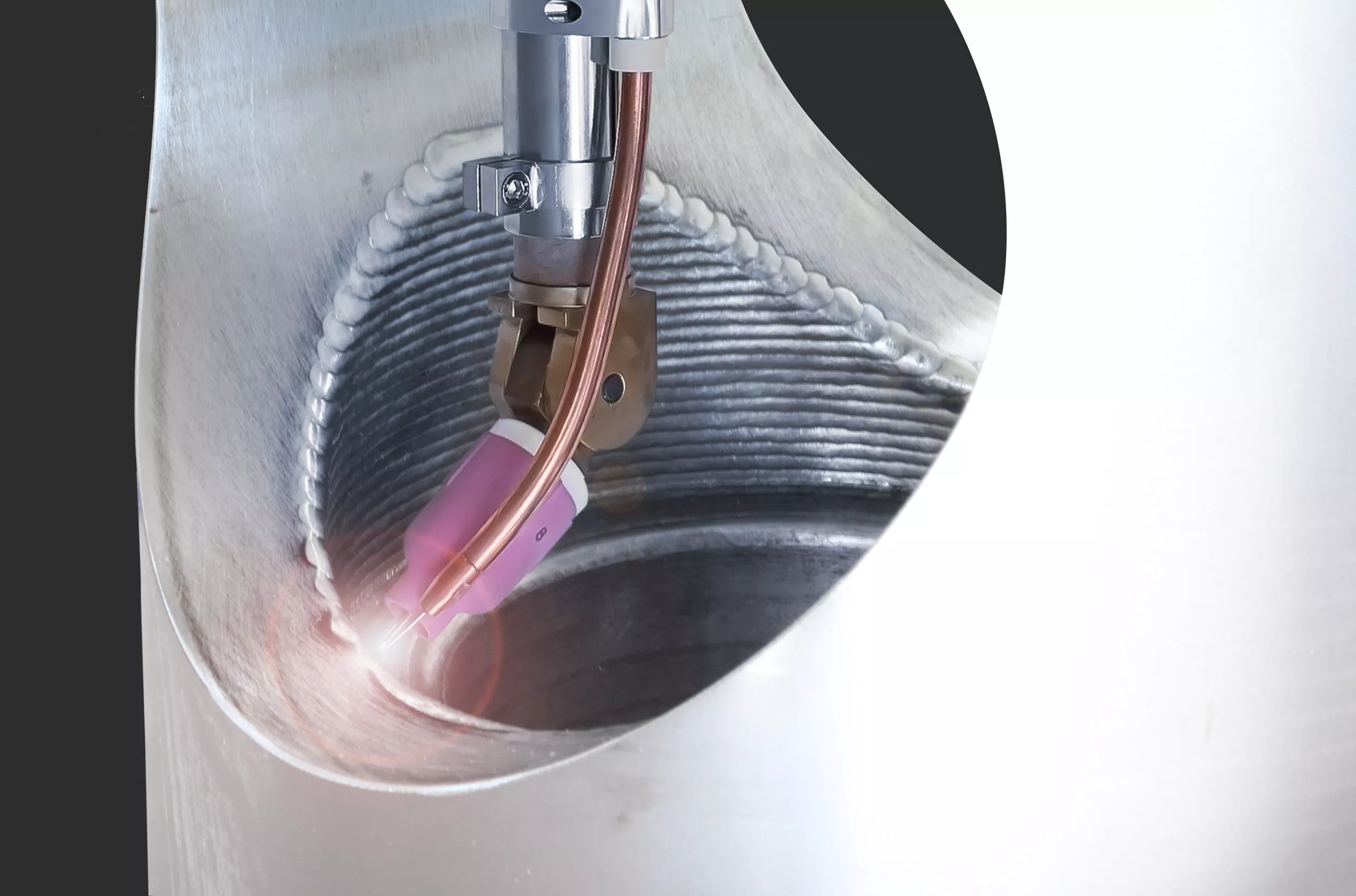

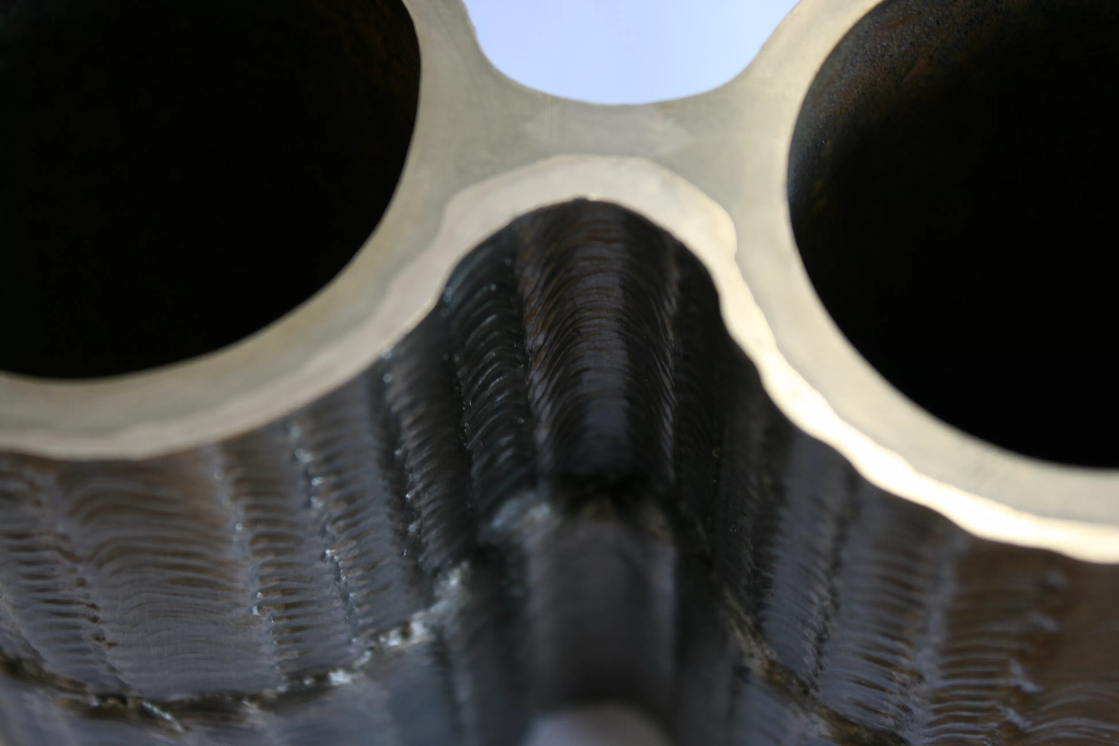

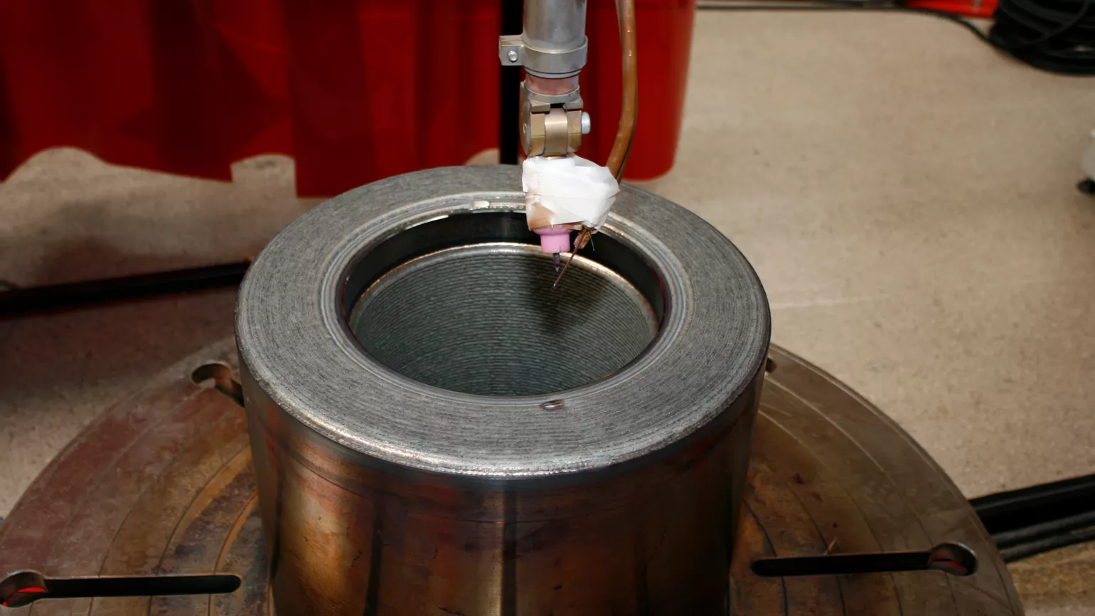

Cladding / Auftragsschweißen
Auftragsschweißen, auch Cladding genannt, ist eine Art des Beschichtens mithilfe von Schweißprozessen. Dabei wird ein draht- oder pulverförmiger Zusatzwerkstoff - meist in Form einer Deckschicht - aufgetragen, um Volumen aufzubauen. Die dafür verwendeten Verfahren sind das WIG-Auftragsschweißen, das MSG-Auftragsschweißen und das CMT-Auftragsschweißen.

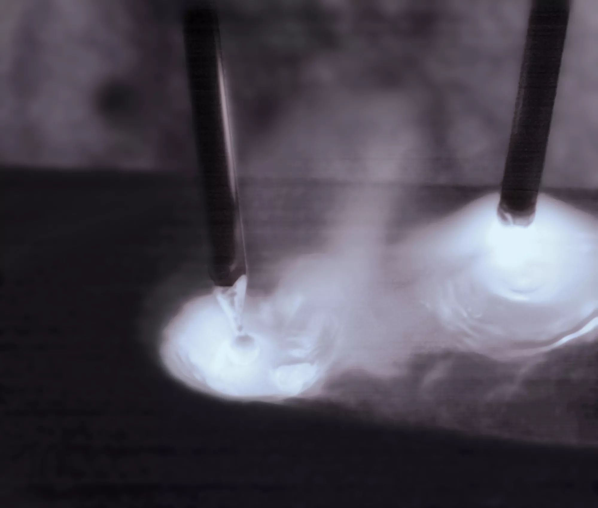

CMT - Cold Metal Transfer
Cold Metal Transfer (CMT) ist ein Kurzlichtbogenschweißprozess, bei dem der Wärmeeintrag besonders gering gehalten wird. Durch die reversierende Drahtbewegung weist der CMT-Prozess eine völlig neue Art der Tropfenablöse auf. Das hat auch deutlich verbesserte Kurzlichtbogeneigenschaften zur Folge.

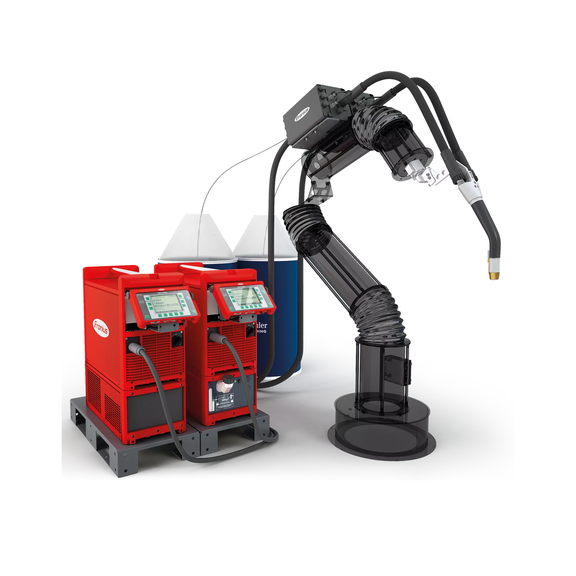

CMT Advanced, Robotics
CMT Advanced
CMT Advanced ist eine Verfahrensvariante des CMT Schweißprozesses. Dabei erfolgt ein zyklischer Polaritätswechsel des Schweißstromes in der Kurzschlussphase, im Zusammenhang mit der reversierenden Drahtbewegung. Durch diesen zusätzlichen Freiheitsgrad kann der Wärmeeintrag nochmals reduziert werden.
CMT-Auftragsschweißen (CMT Cladding)
Auftragsschweißen mit CMT bietet Vorteile aufgrund des reduzierten Wärmeeintrages und der hohen Prozessstabilität. CMT ermöglicht eine geringe Aufmischung bei metallurgisch einwandfreiem Verbund zwischen Grund- und Zusatzwerkstoff.
Mehr zum Thema Auftragsschweissen

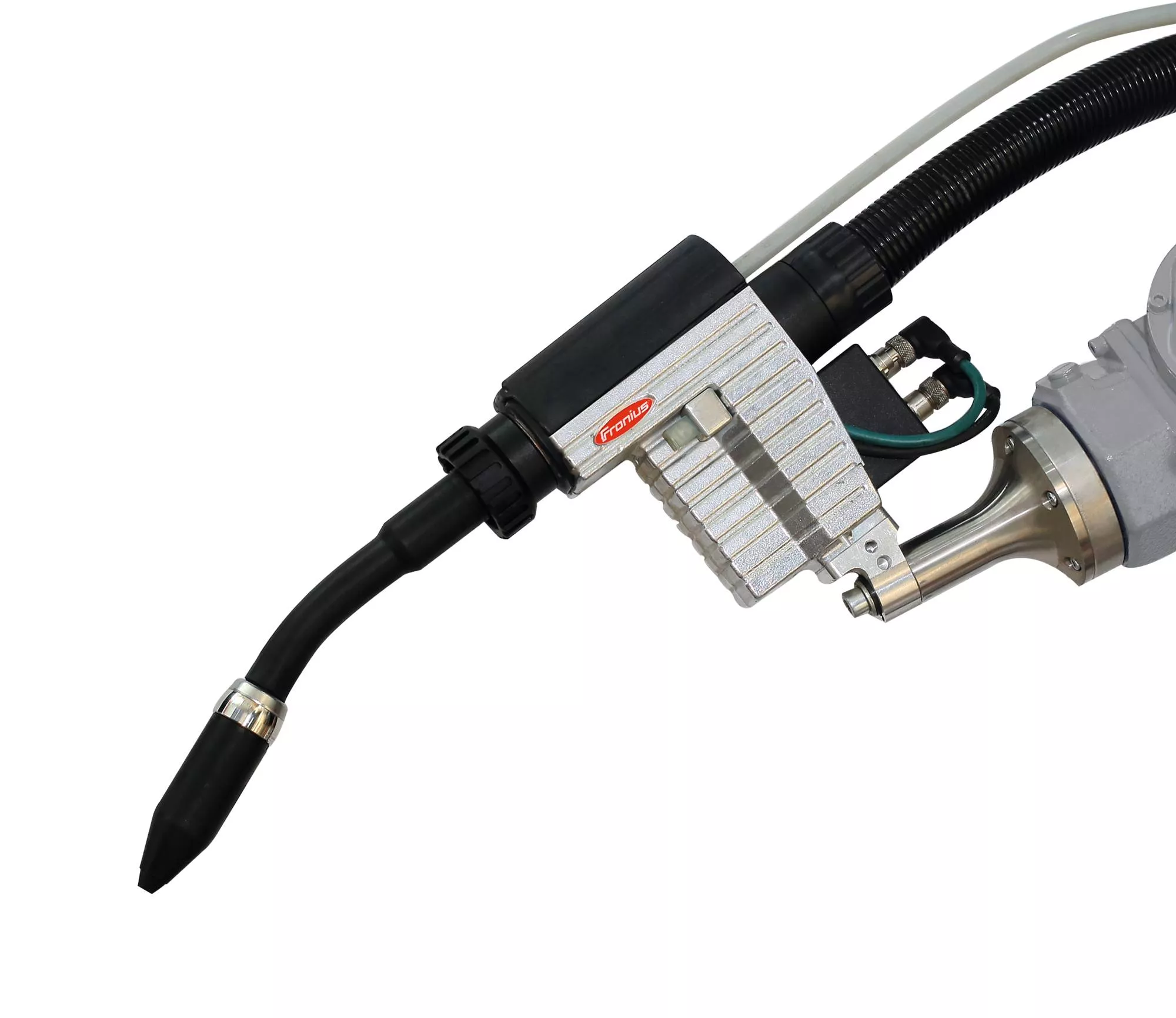

CMT Braze+
CMT Braze+
CMT Braze+ bezeichnet einen CMT-Lötprozess, welcher seine Vorteile aus der speziellen Gasdüse Braze+ erzielt. Eine entscheidende Rolle spielen die enge Gasdüsenöffnung sowie die hohe Schutzgas-Strömungsgeschwindigkeit.

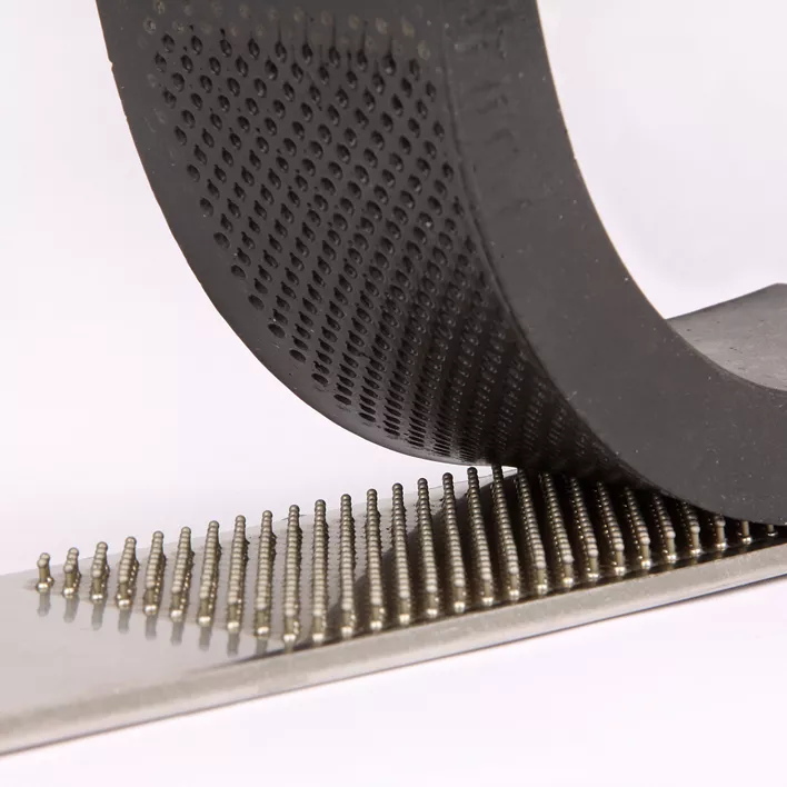

CMT Pin, Fronius
CMT Pin
Bei CMT Pin werden kleine Drahtstifte auf die Metalloberfläche geschweißt. Je nachdem wie hoch der Strom und die Kraft beim Drahtrückzug sind, werden die verschiedenen Formen „Ball“, „Cylindric“ und „Pike“ erzeugt.

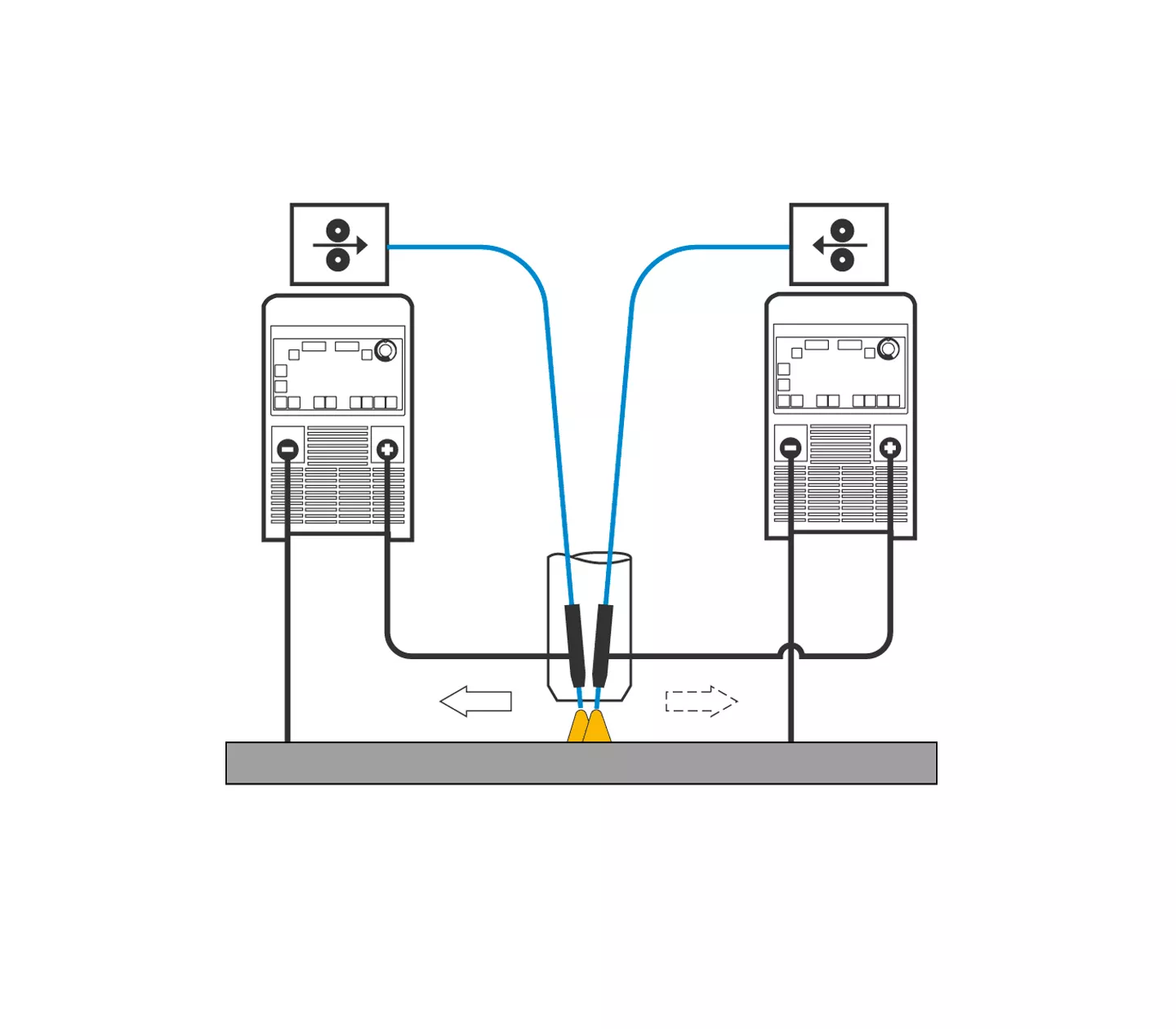

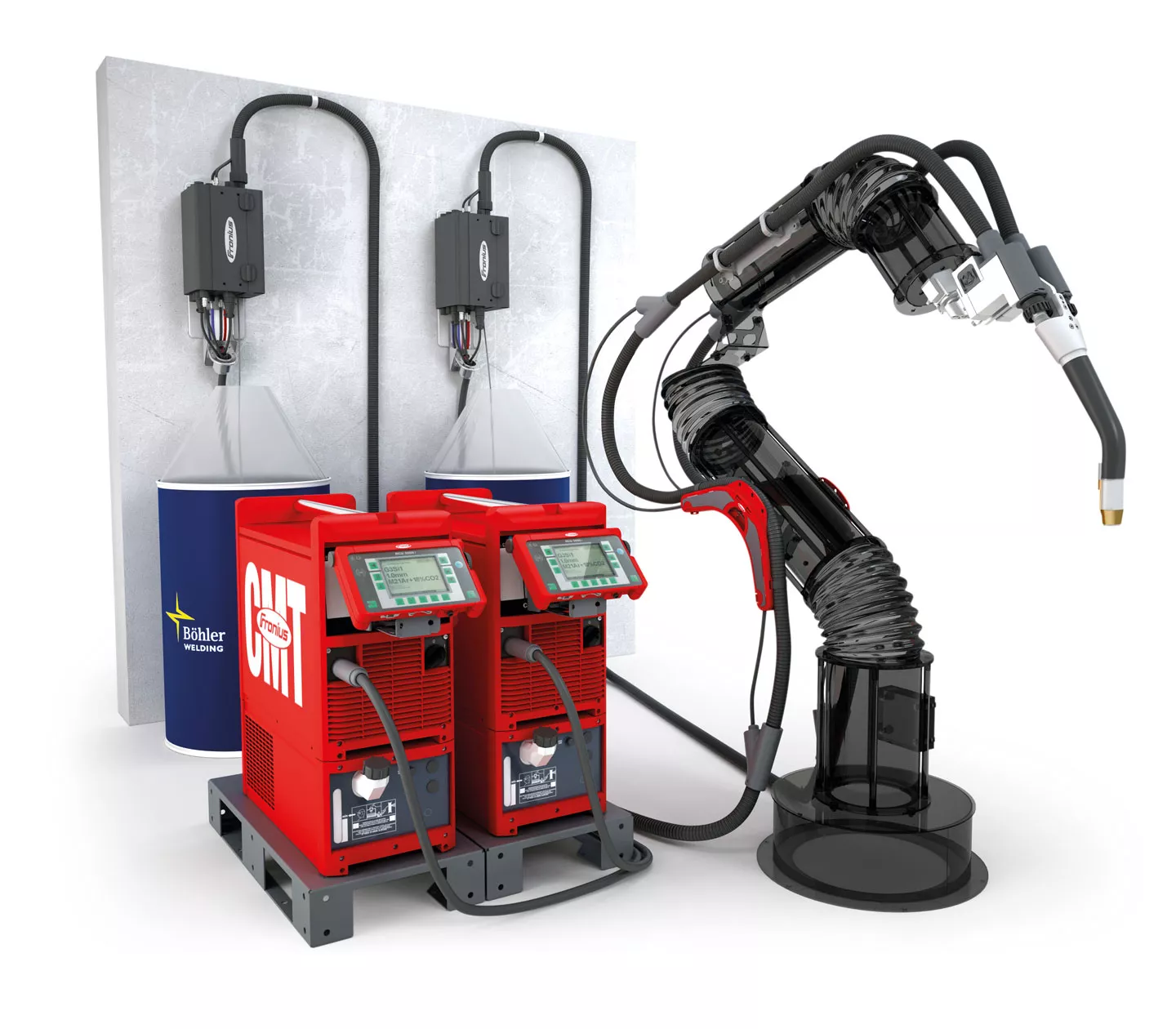

CMT Twin Alu
CMT Twin
CMT Twin ist ein MIG/MAG Tandemschweißverfahren auf Grundlage des CMT-Prozesses, bei welchem zwei voneinander isolierten Drahtelektroden in einem gemeinsamen Schmelzbad münden. Vorteilhaft ist die Kombination eines kurzen Impulslichtbogens für die „Lead-Elektrode“ und eines stabilen CMT-Kurzlichtbogens für die „Trailling-Elektrode“.

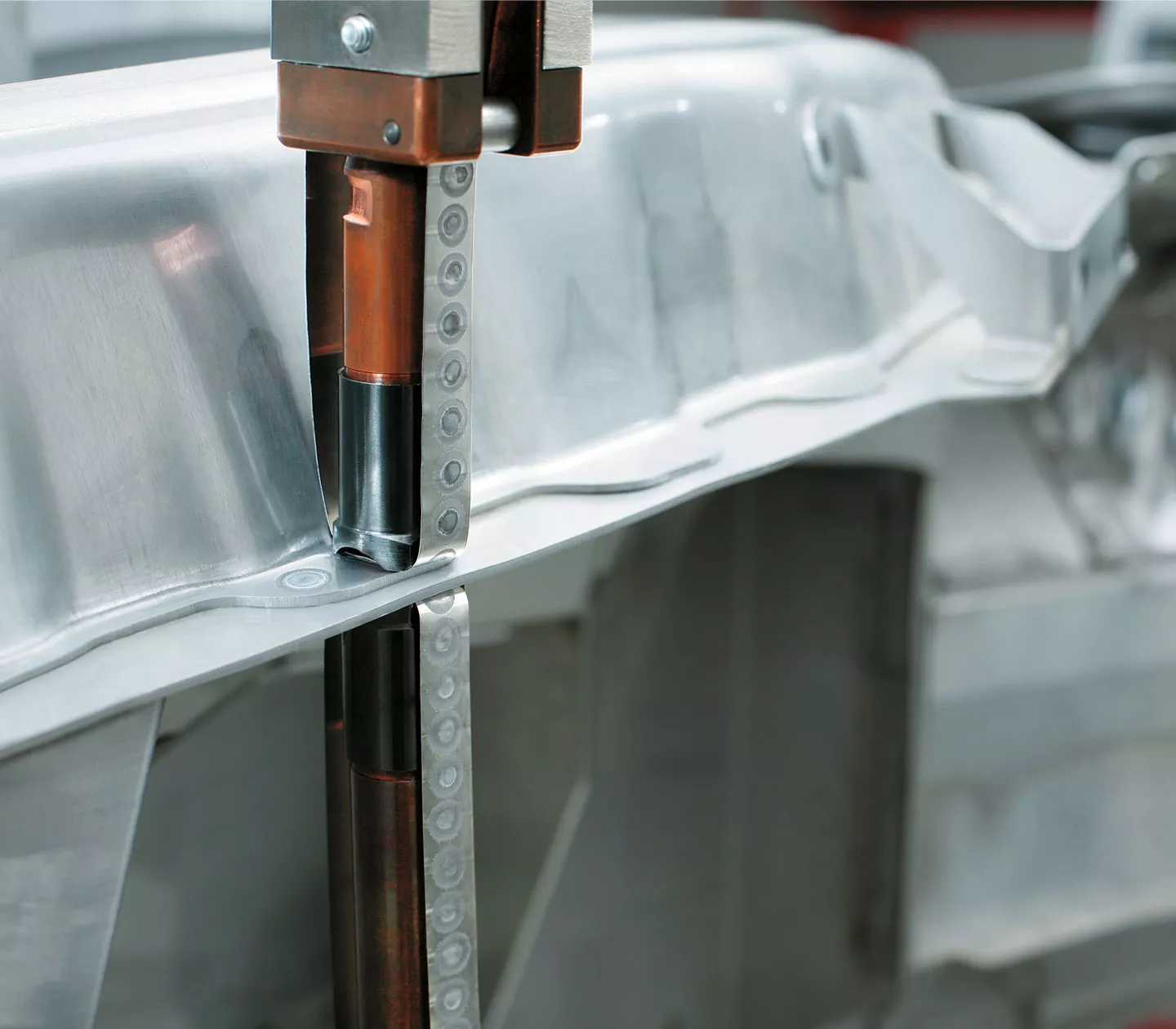

Device ID
Die Device ID kann bei DeltaSpot und DeltaCon als Sicherheitsfeature verstanden werden. Sie befindet sich am Sensorprint direkt auf der Zange. Auf diesem sind alle zangenrelevanten Daten zur Identifizierung gespeichert. Dies dient unter anderem dazu, Beschädigungen an der Anlage oder am Bauteil zu vermeiden.

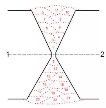

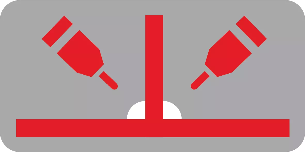

Doppel-Kehlnaht
Eine Doppelkehlnaht ist eine Schweißnahtart in T-Form, die beidseitig geschweißt wird.

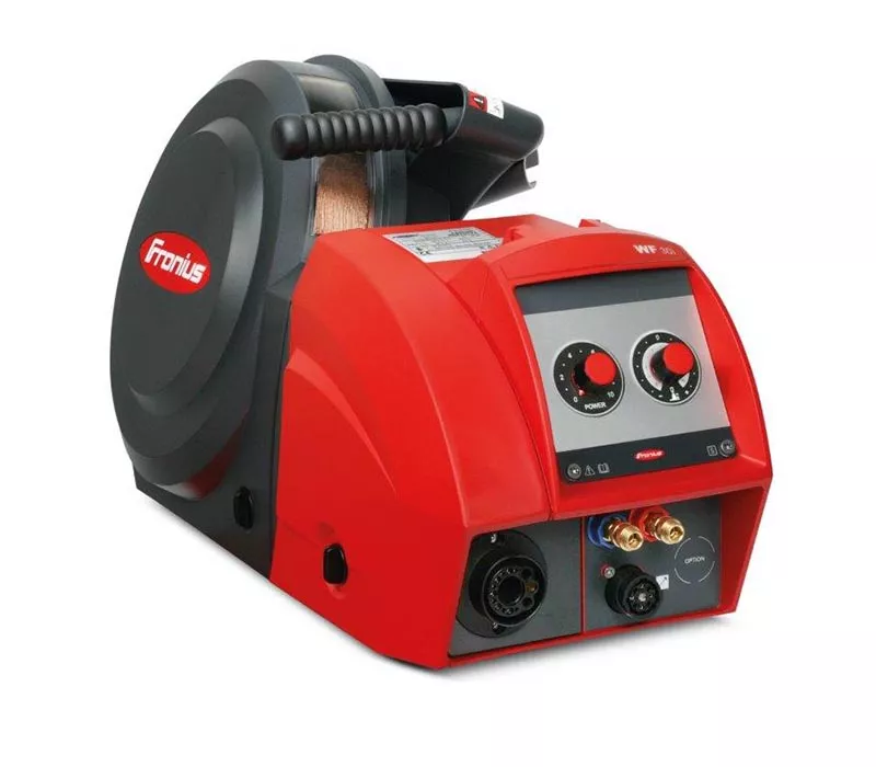

Drahtvorschub
Der Drahtvorschub ist eine automatische Abspulvorrichtung für den Schweißdraht. Der Draht wird damit durch den Schweißbrenner in den Lichtbogenbereich gefördert, wo er abschmilzt.

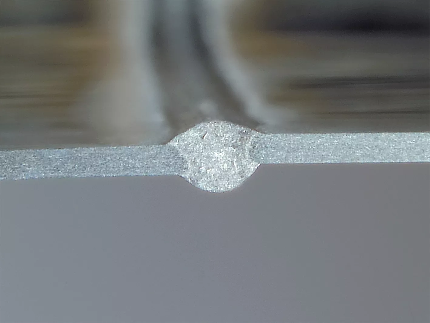

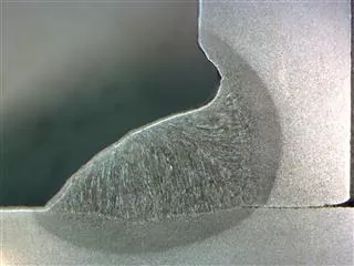

Einbrand
Als Einbrand bezeichnet man die Tiefe der aufgeschmolzenen Zone im Grundwerkstoff.

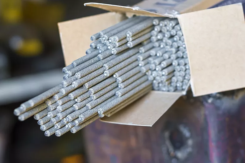

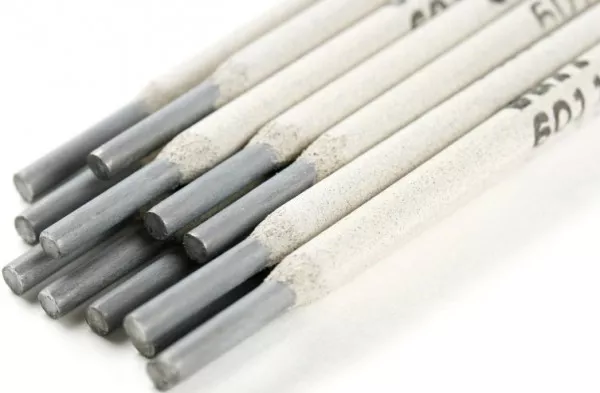

Elektroden
Elektrode / Stabelektrode
Die Stabelektrode ist ein umhüllter Metallstab, der zum Elektrodenschweißen verwendet wird. Sie ist Lichtbogenträger und gleichzeitig Zusatzwerkstoff. Hinsichtlich der Umhüllung unterscheidet man in basisch (B), rutil (R) und cellulose (Cel).
Mehr über Elektroden erfahren
Elektrodenarten
Stabelektroden zum Schweißen gibt es in zahlreichen Werkstoffen und mit verschiedenen Umhüllungen. Die gängigsten sind rutil (R), basisch (B) und mit cellulose (Cel) umhüllte Elektroden.
Mehr über Elektrodenarten erfahren

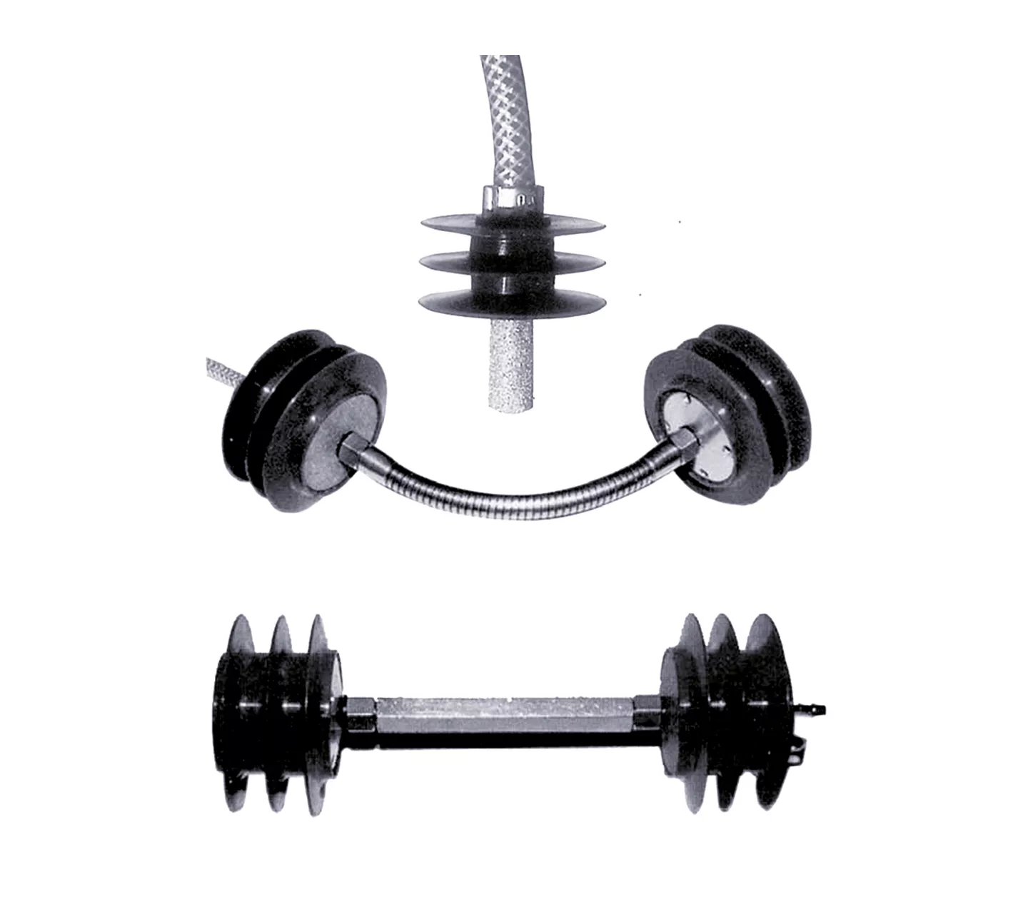

Formieren
Das Formieren bezeichnet vorwiegend eine Methode beim WIG-Schweißen, um den der Wolframelektrode abgewandten Teil der Schweißnaht vor Oxidation / Anlauffarben zu schützen. Beim Schweißen von Rohren werden diese innen mit Gas gespült (siehe Abbildung: Formiergaszylinder). Beim Schweißen von Blechen wird die Unterseite mit Gas gespült.

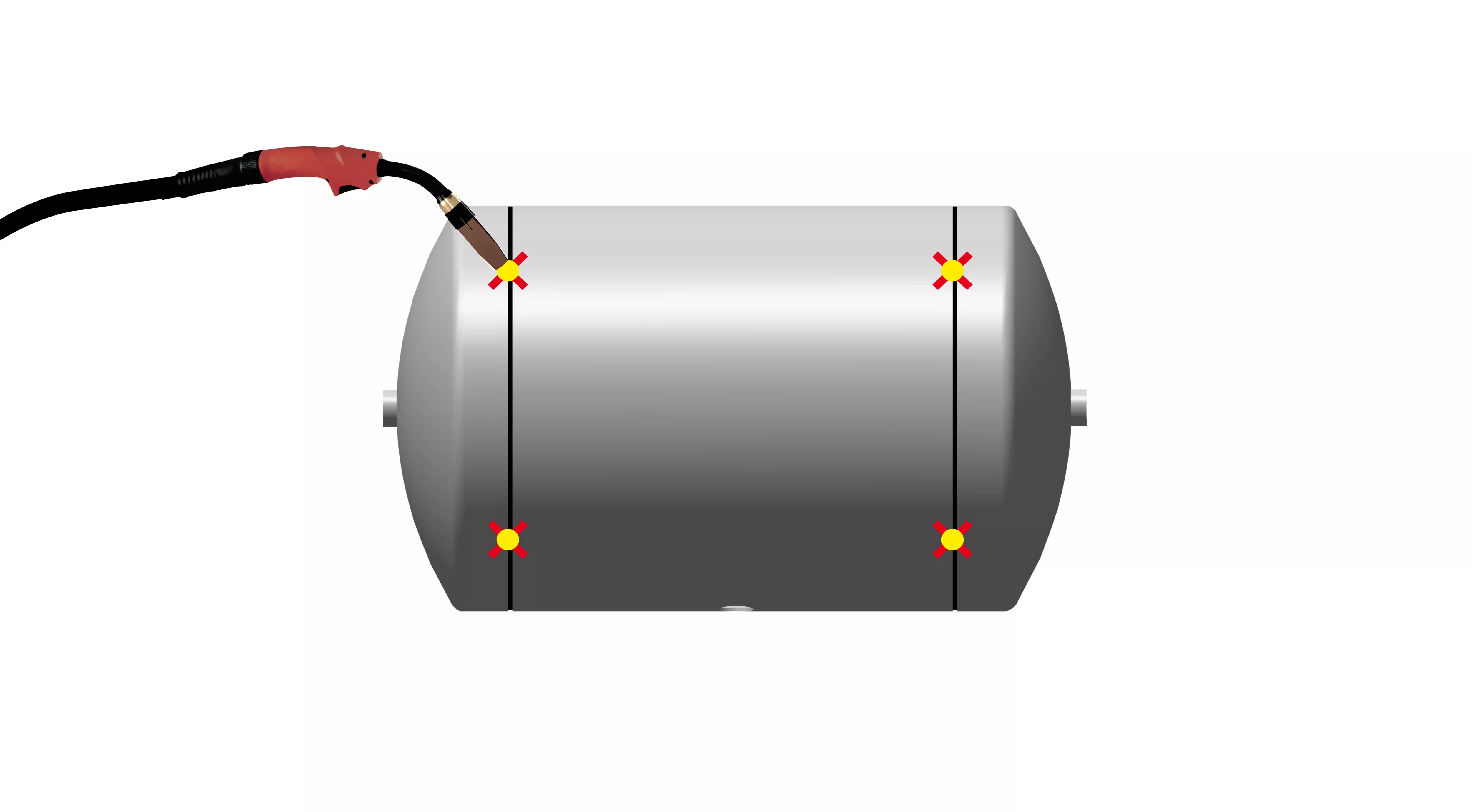

Heften
Als Heften bezeichnet man das Verbinden der Bauteile vor dem eigentlichen Schweißvorgang.

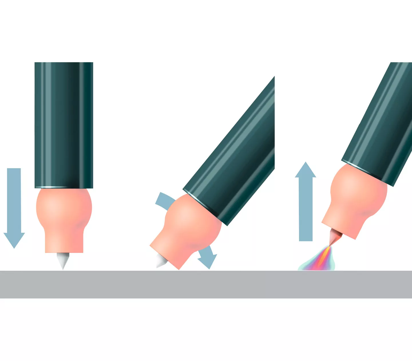

Hochfrequenz-Zündung (HF-Zündung)
Beim WIG-Schweißen wird der Lichtbogen üblicherweise berührungslos gezündet. Dabei wird zum Zünden eine Hochspannungsquelle genutzt, die vorübergehend zugeschaltet wird. Dies bezeichnet man als Hochfrequenz-Zündung.

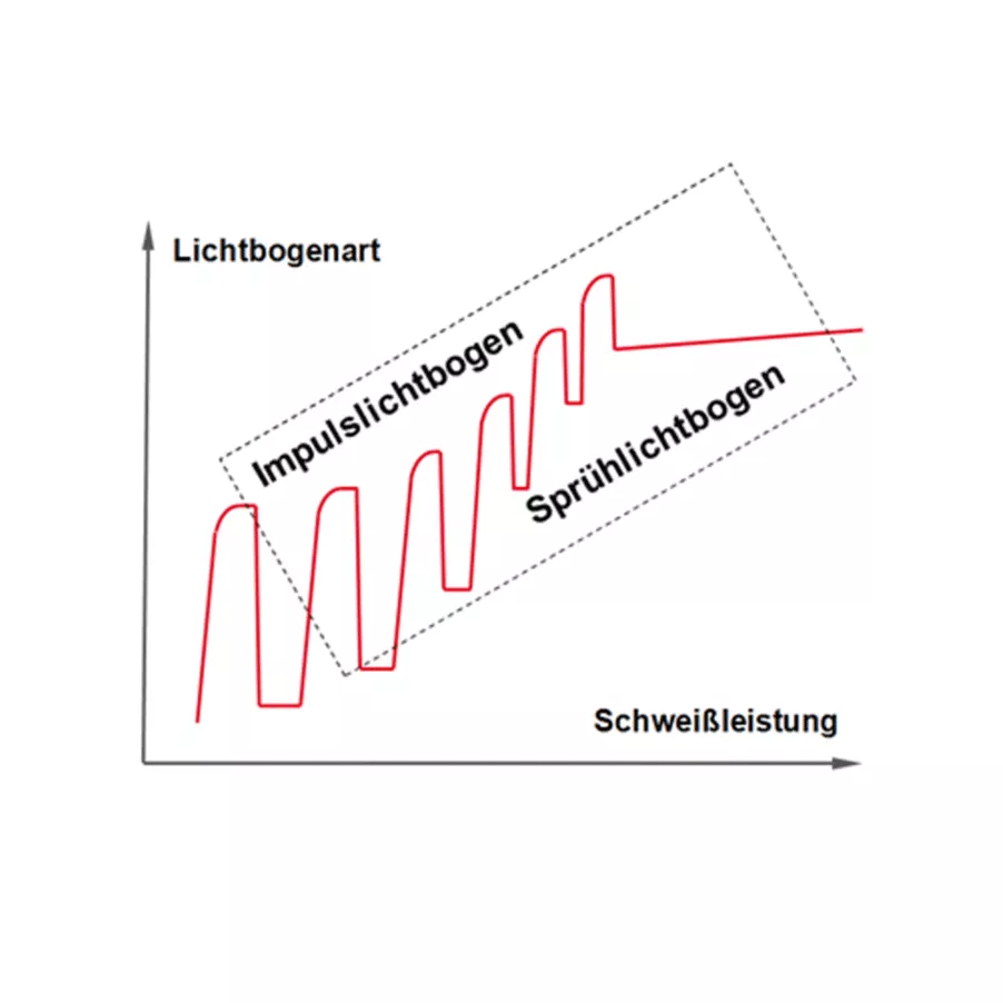

Impulslichtbogen
Beim Schweißen mit Impulslichtbogen wird zwischen Grundstrom und Impulsstrom gewechselt. Dabei ist die Frequenz und Impulszeit vorgegeben. Dadurch wird der Pinch-Effekt hervorgerufen, welcher einen kurzschlussfreien Tropfenübergang über den gesamten Leistungsbereich ermöglicht.

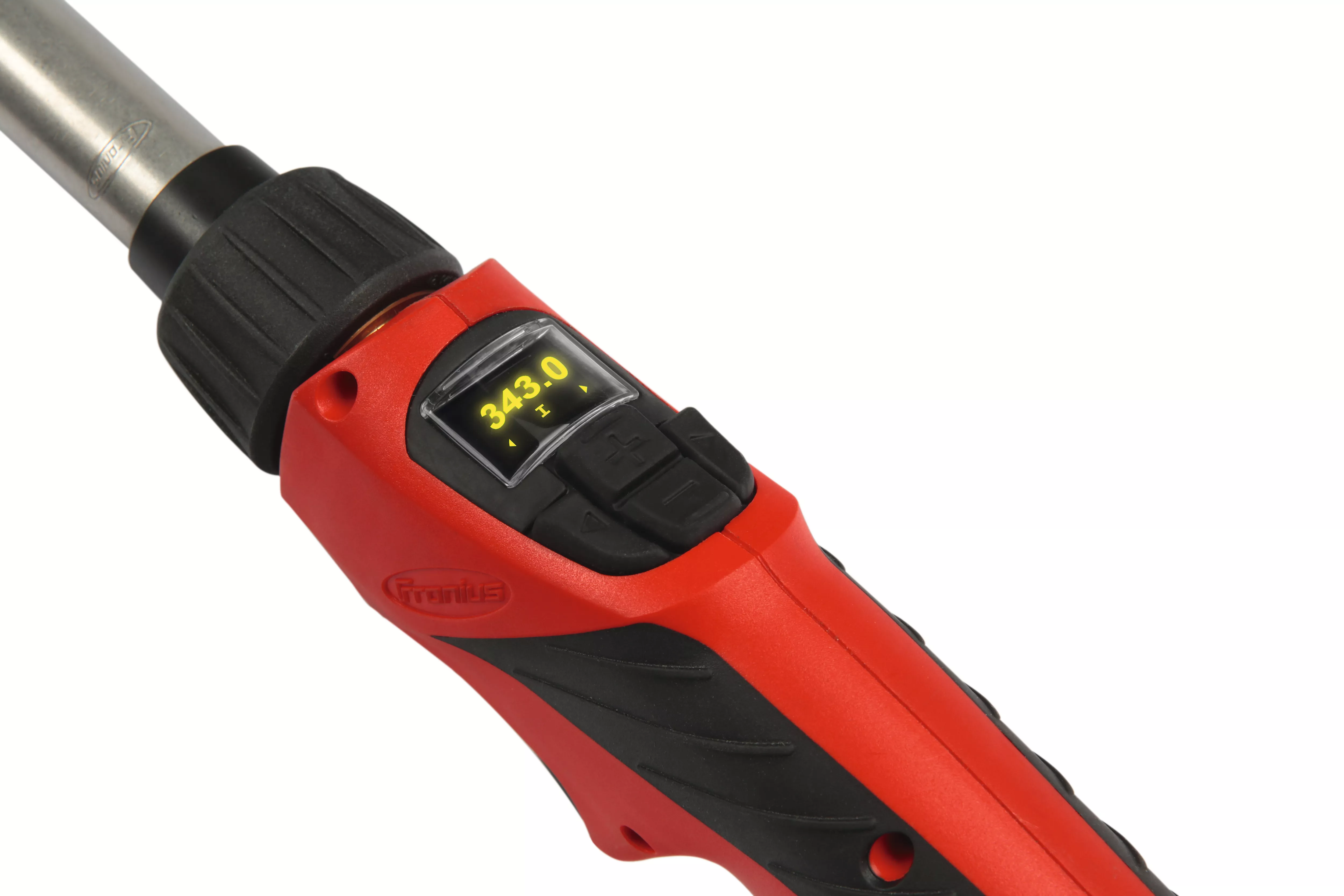

JobMaster
Der JobMaster Brenner mit integriertem digitalen Display ermöglicht dem Schweißer eine Veränderung und Kontrolle der Schweißparameter am Brennergriff.

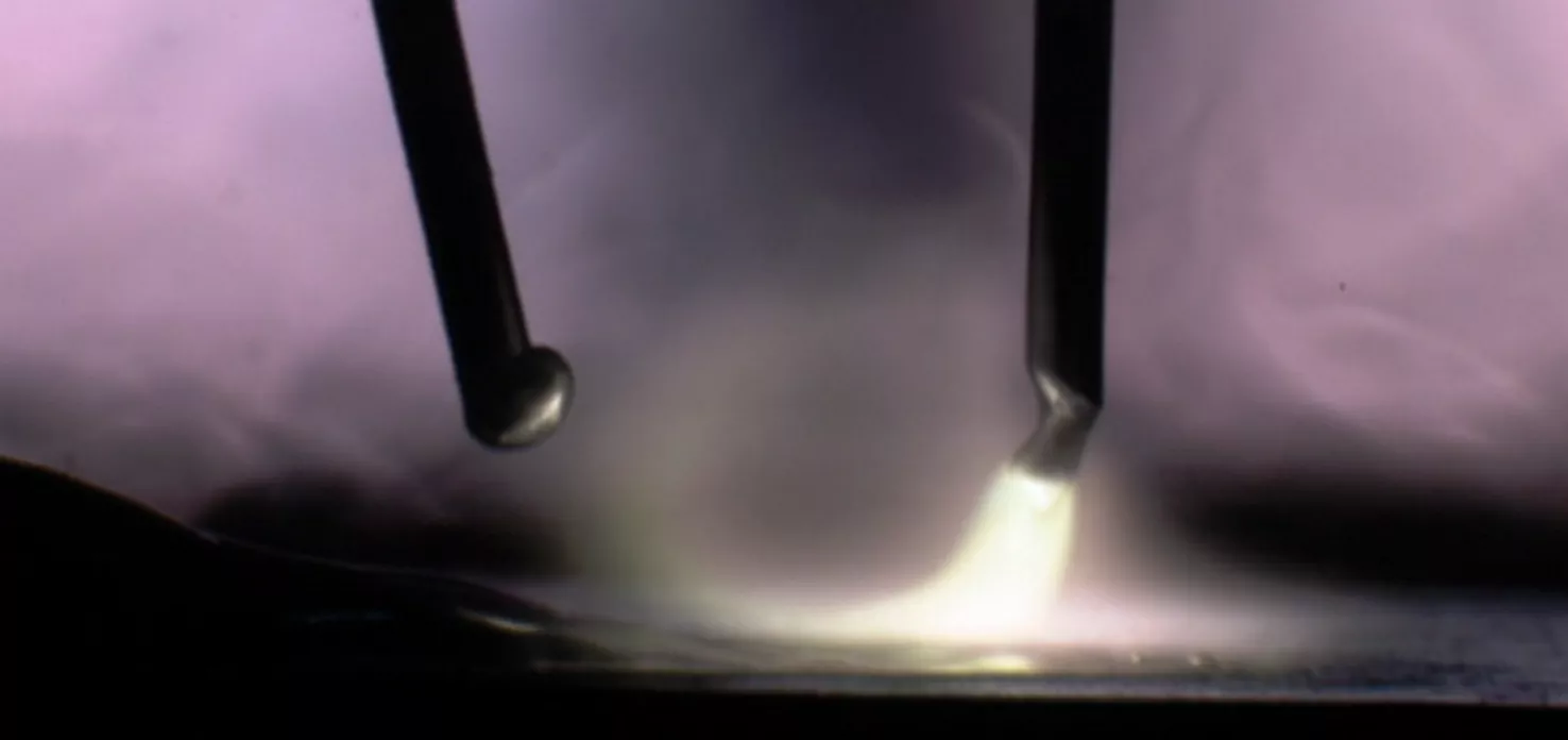

Kalottenbildung / Kalotte
Als Kalotte bezeichnet man das abgerundete / angeschmolzene Ende einer Wolframelektrode, das zum Aluminium-Schweißen mit Wechselstrom benötigt wird. Moderne Schweißgeräte besitzen die Funktion einer automatischen Kalottenbildung.
Was ist eine Kalotte?

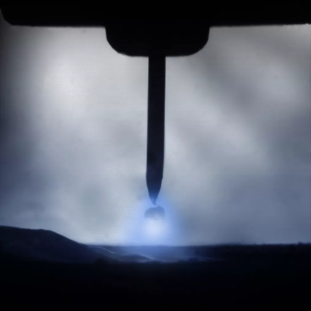

Kalottenmodus
Der Kalottenbildungs-Modus ist die Funktion am Schweißgerät, bei der die Wolframelektrode auf das Wechselstromschweißen vorbereitet wird. Anstelle der üblichen Spitze wird die Elektrode zur halbkugelförmigen Kalotte angeschmolzen.

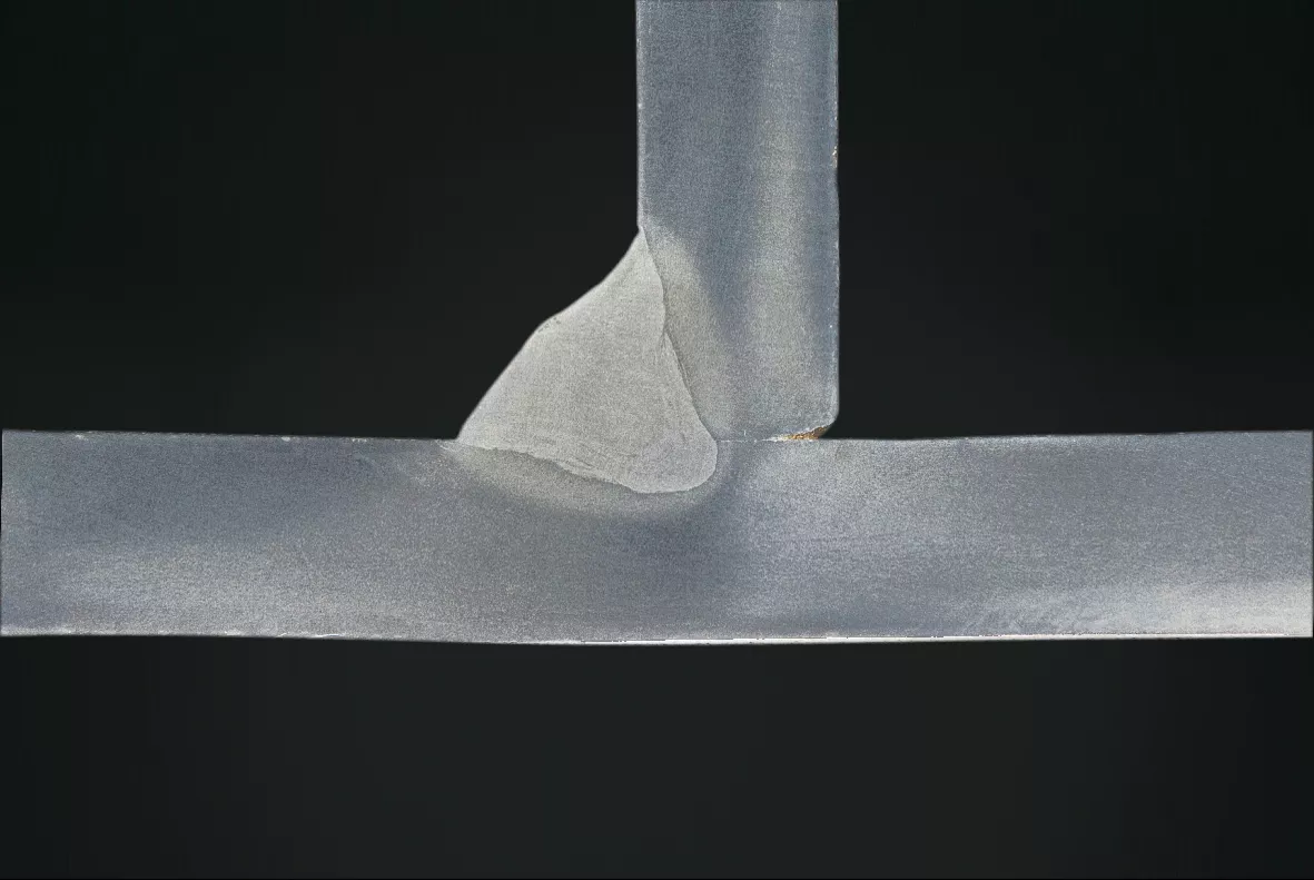

Kehlnaht
Die Kehlnaht ist die häufigste Schweißnahtart und kommt meistens am T-Stoß und Überlappstoß vor.

Lichtbogen-Länge
Die Lichtbogen-Länge bezeichnet den Abstand zwischen dem Punkt, an dem der Lichtbogen an der Drahtelektrode ansetzt, bis zu dem Punkt, an dem er am Werkstück auftrifft. Die Spannung ist ein charakteristisches Maß für die Lichtbogen-Länge.

Magnetische Blaswirkung
Jeder mit Strom durchflossene, metallische Körper baut ein elektrisches Magnetfeld auf. Durch dieses Magnetfeld kann der elektrische Lichtbogen abgelenkt werden, wodurch es zu Schweißnahtfehlern kommen kann. Größere Stahlmassen ziehen den elektrischen Lichtbogen an.

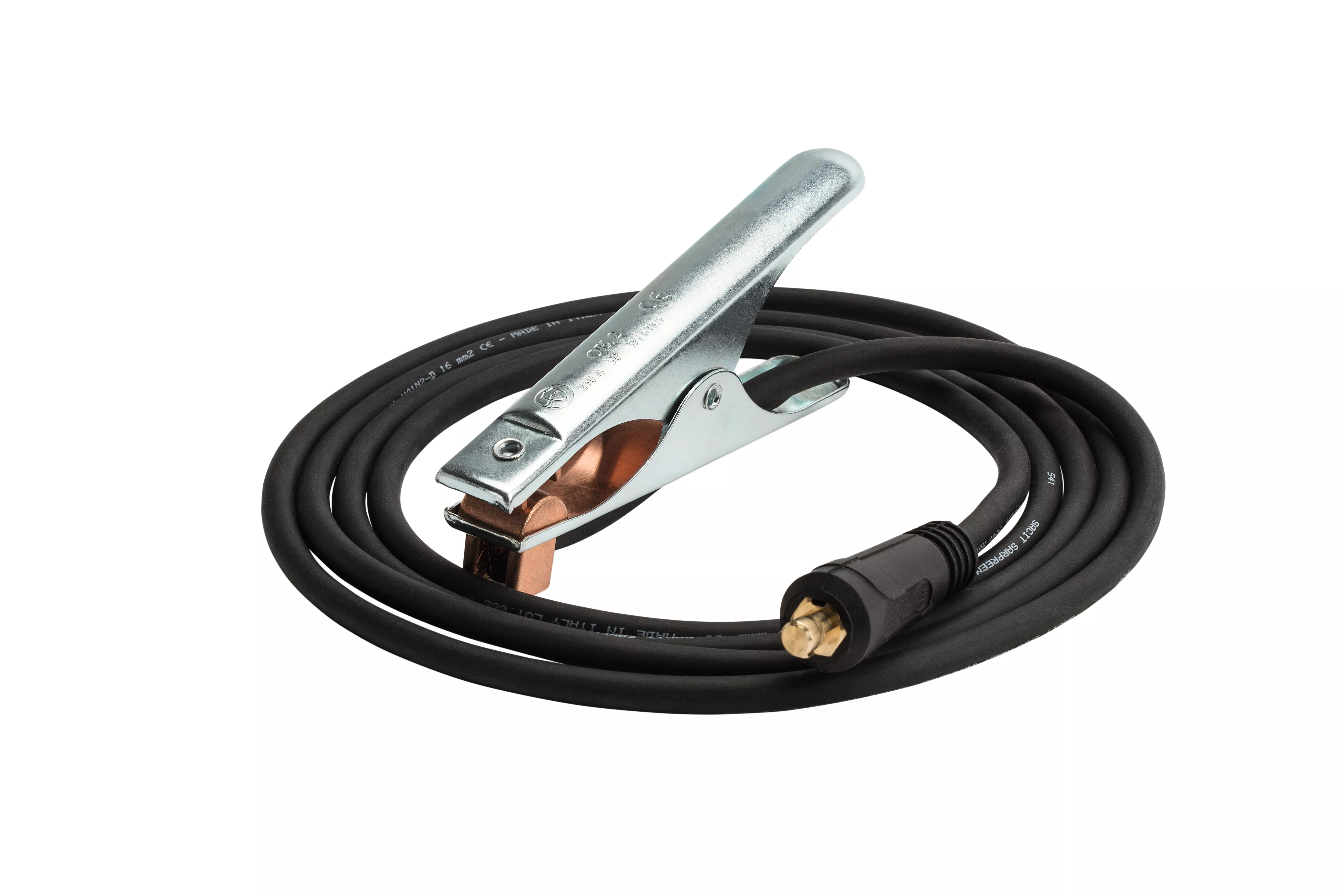

Massekabel
Das Massekabel ist die Stromrückleitung des Schweißstromkreises. Dieses wird am Bauteil fixiert.

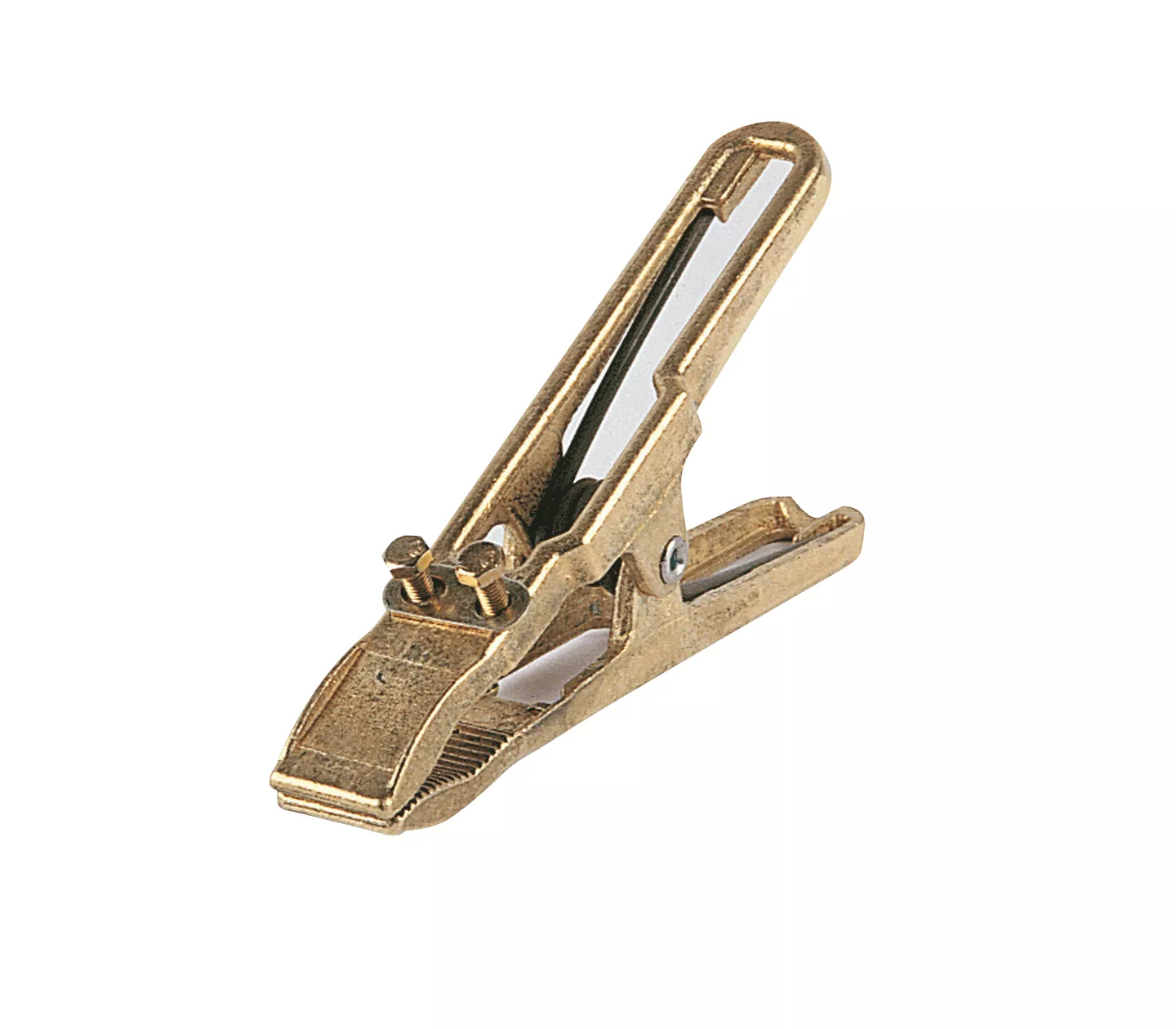

Masseklemme
Die Masseklemme ist eine schnell lösbare, mechanische Verbindung zwischen dem Werkstück und der Stromrückleitung im Schweißstromkreis.

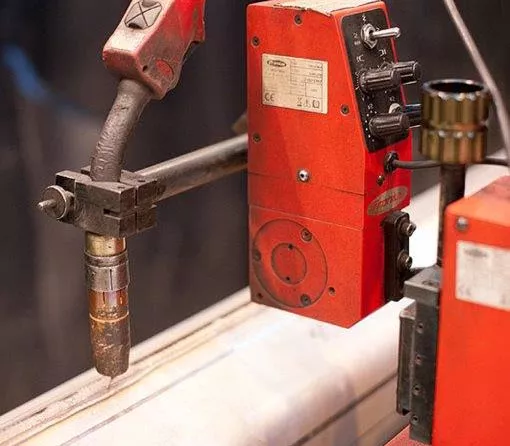

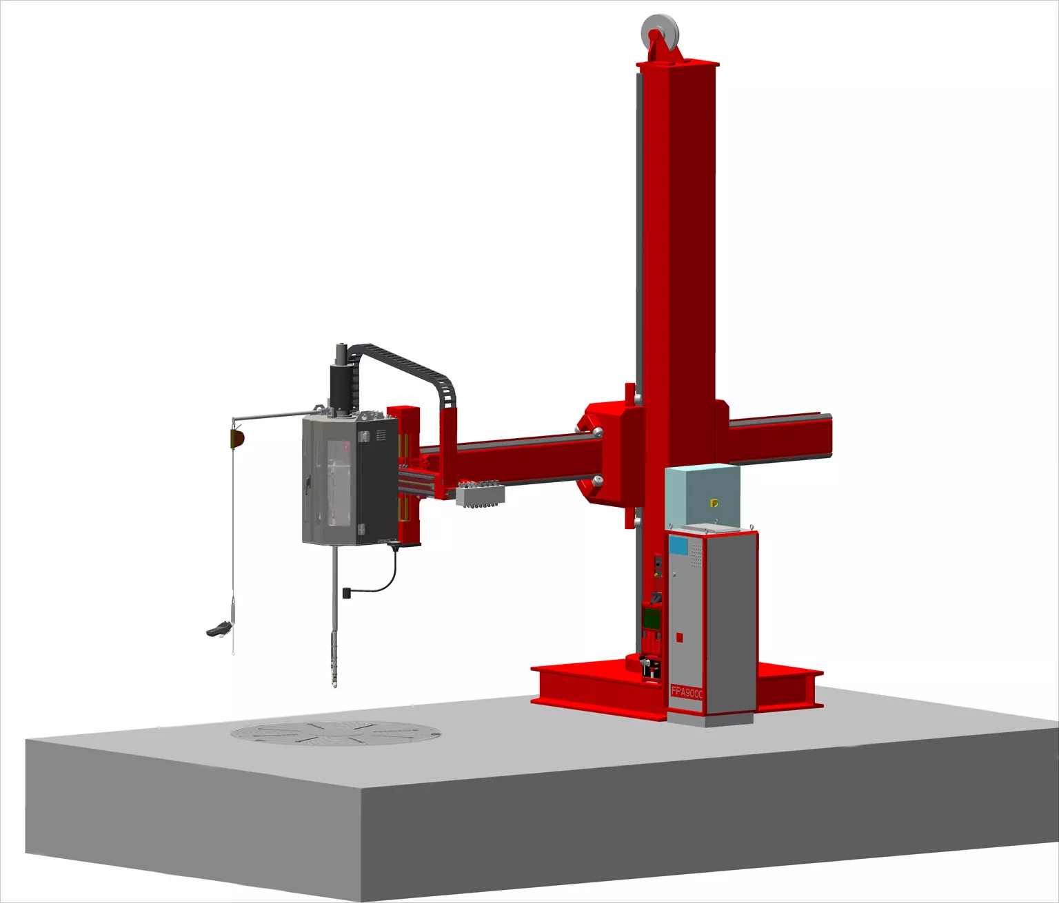

Mechanisiertes Schweißen
Mechanisiertes Schweißen ist ein mechanisiertes Fügeverfahren. Dabei kommen unter anderem Fahrwerke oder Roboter zum Einsatz.
Mehr zum mechanisierten Schweißen
Das Metall-Schutzgas-Auftragsschweißen wird zum Plattieren (engl. Cladding) eingesetzt. Über den Grundkörper wird eine Verschleißschutzschicht mittels des MIG-Schweißprozesses aufgetragen. Kennzeichnend dafür sind geringe Einbrandtiefe, geringe Aufmischung sowie ein geringer Ferritgehalt in der ersten Lage.
Multiprozess-Schweißsysteme
Als Multiprozess-Schweißsysteme werden Schweißstromquellen bezeichnet, bei denen die gängigen Schweißprozesse wie MIG/MAG, E-Hand und WIG zur Verfügung stehen.
Das Multiprozess-Schweißsystem TransSteel 2200

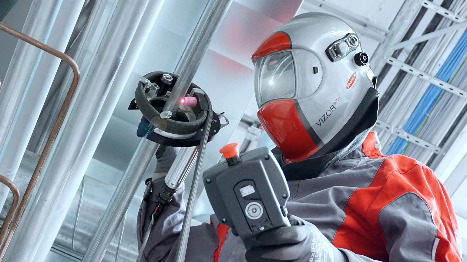

WIG Orbitalschweißen, FOH
Orbital-Schweißen
Orbital-Schweißen ist ein mechanisches Schweißverfahren, bei dem der Lichtbogen maschinell und ohne Unterbrechung um Rohre oder andere Rundkörper herumgeführt wird.

PCS - Pulse Controlled Spray Arc
Die Kennlinien-Charakteristik PCS (Pulse-Controlled Spray Arc) ist ein modifizierter Impulslichtbogen, welcher im oberen Leistungsbereich in einen kurzen Sprühlichtbogen übergeht. Mit der Dynamikkorrektur kann ein Pulsprofil auf den Sprühlichtbogen überlagert werden. Das Resultat ist ein Schweißprozess mit hoher Abschmelzleistung, tiefem Einbrand, geringerer Wärmeeinbringung sowie geringer Spritzerbildung.
Phasensynchronisation
Synchronisierung von zwei Stromquellen beim beidseitig-gleichzeitigen WIG-Schweißen, auch mit Wechselstrom.

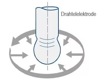

Pinch-Effekt
Der Begriff Pinch-Effekt bezeichnet in der Schweißtechnik die Ablösung des Tropfens am Drahtende durch den Effekt der magnetischen Einschnürung aufgrund hoher Ströme.

Roboterschweißen
Beim Roboterschweißen führt ein Industrieroboter den Schweißbrenner innerhalb einer vorprogrammierten Bahn.
Mehr zum Thema Roboterschweißen

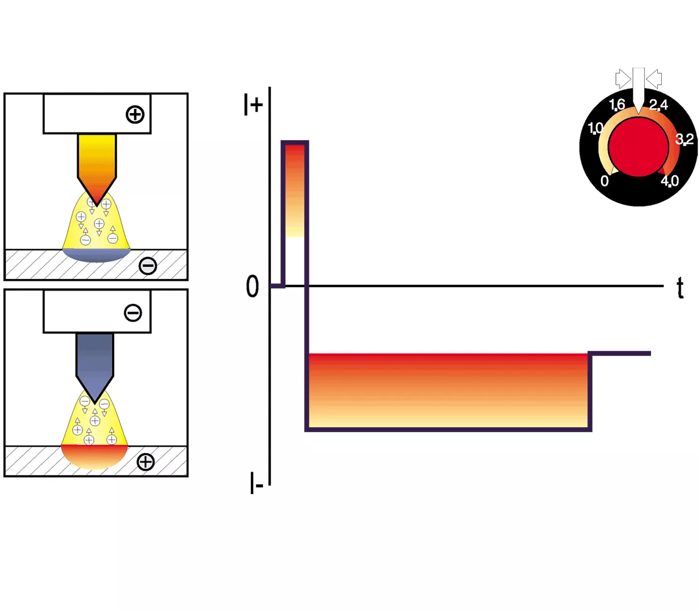

RPI-Zündung
Eine RPI-Zündung (Reversed Polarity Ignition) ist eine Umpolung der Wolframelektrode auf den Pluspol in der Zündphase, um eine präzisere und stabilere Zündung zu erzielen.
Rundnahtschweißen
Beim Rundnahtschweißen werden zwei zylindrische Bauteile am vollen Umfang miteinander verbunden.

Schweißfolge
Als Schweißfolge bezeichnet man die Abfolge, in welcher die Schweißnähte einer Konstruktion erstellt werden.

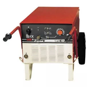

Schweiß-Gleichrichter
Ein Schweiß-Gleichrichter wandelt Wechselstrom (Drehstrom) in Gleichstrom zum Schweißen um. Im Allgemeinen werden ältere Schweißstromquellen ohne Leistungselektronik als Schweiß-Gleichrichter bezeichnet. (siehe Abbildung)

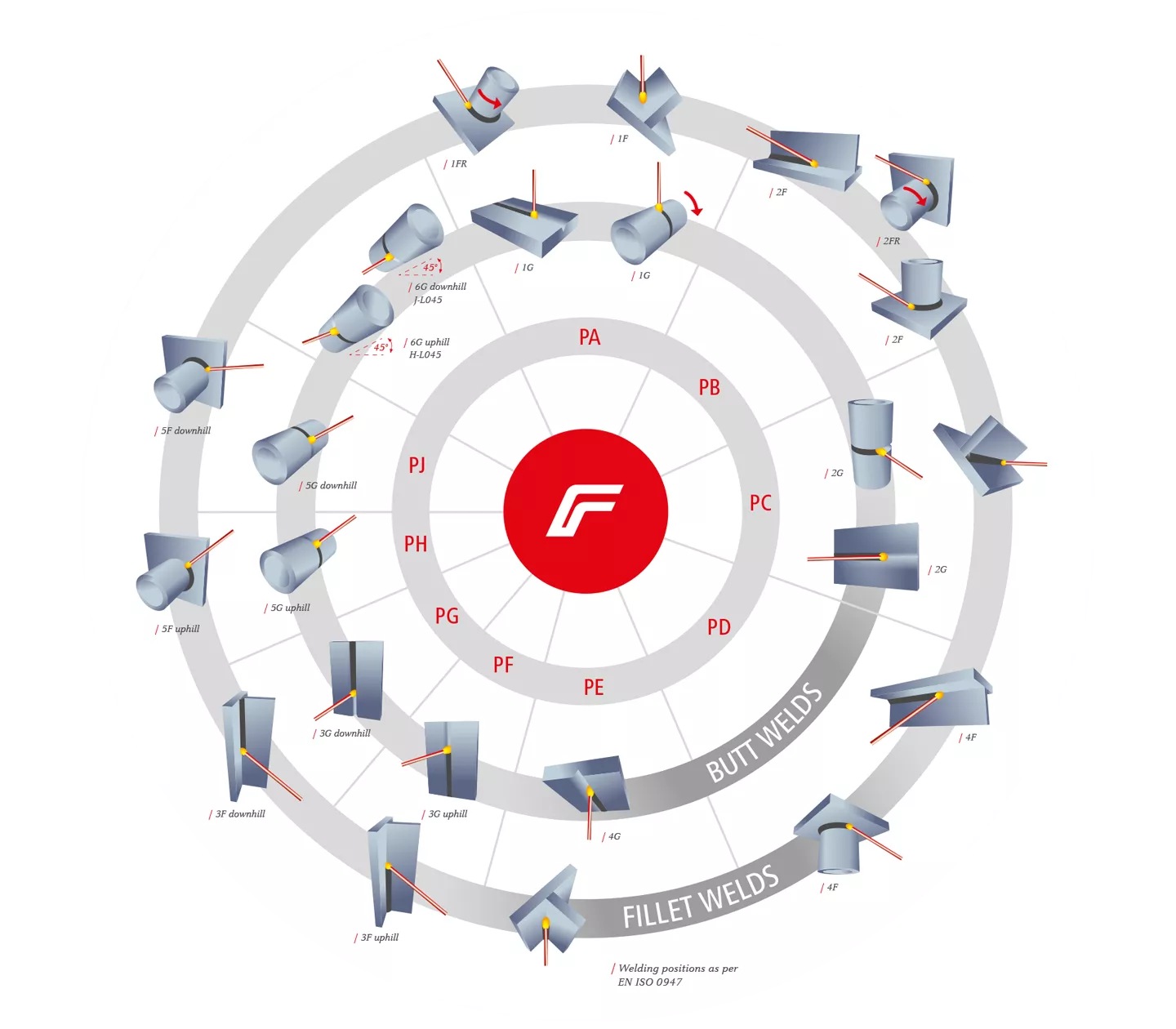

Zeigt unterschiedliche Grundschweißpositionen
Schweißpositionen
Beim Schweißen gibt es unterschiedliche Schweißpositionen (PA – PJ), die auf die Lage der Schweißnaht hinweisen.

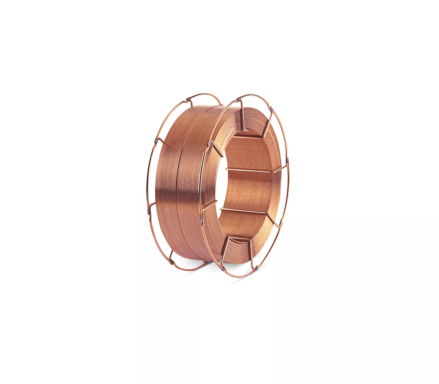

Schweißzusatzwerkstoffe
Die Zusatzwerkstoffe schmelzen während des Schweißprozesses ab und bilden die Schweißnaht. Die Auswahl der Schweißzusatzwerkstoffe hängt in erster Linie vom zu Grundwerkstoff und der Anwendung des Bauteils ab. Materialspezifisch und durchmesserabhängig muss beim MIG/MAG-Schweißen die entsprechende Kennlinie ausgewählt werden.

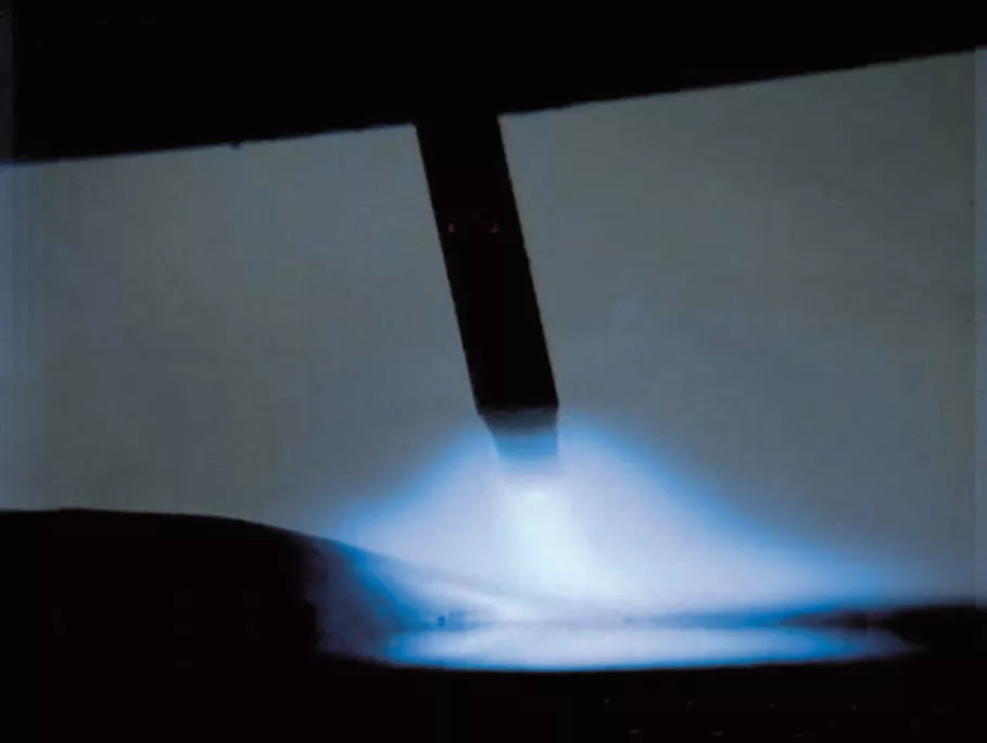

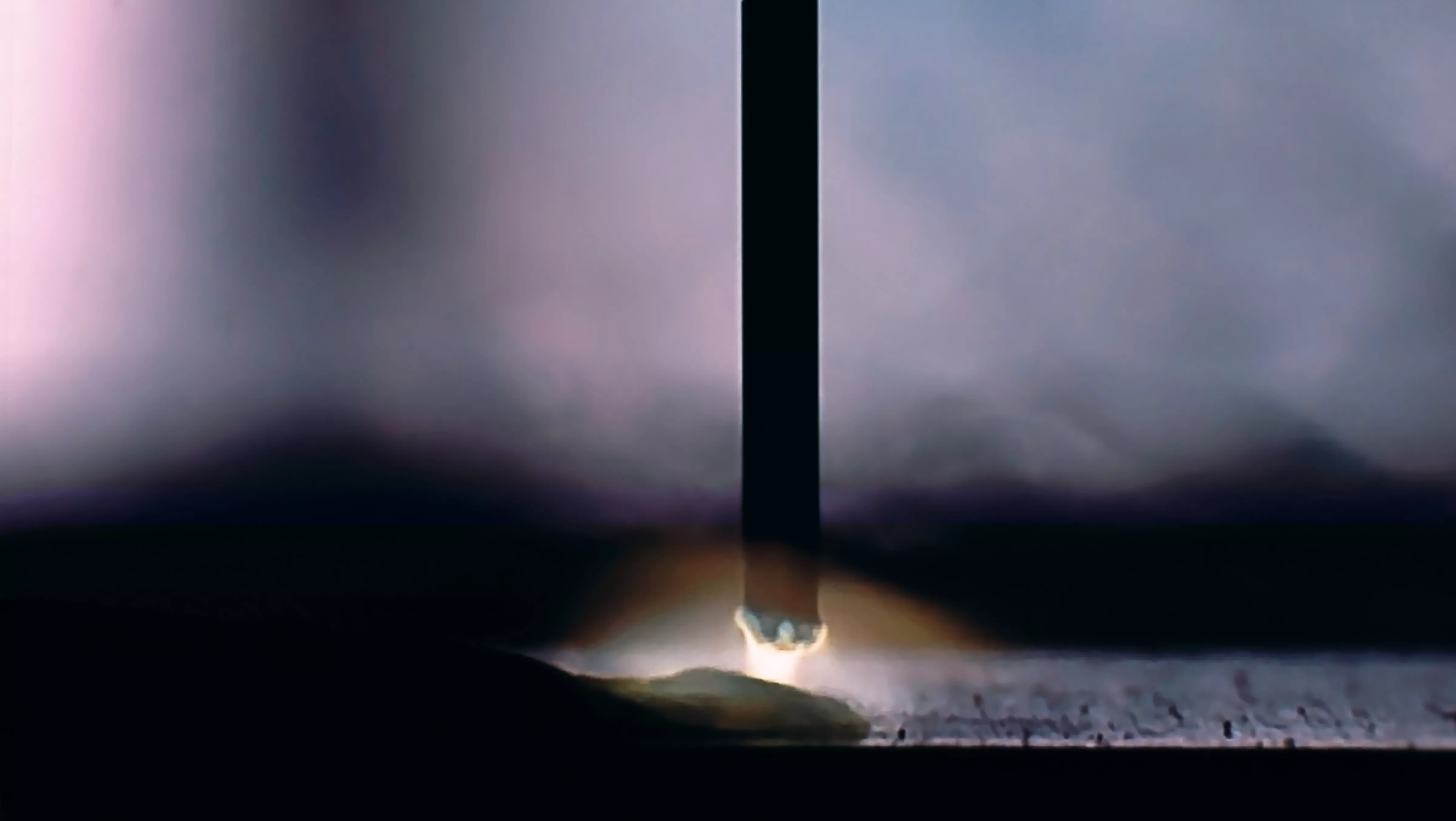

Sprühlichtbogen
Der Sprühlichtbogen ist eine Lichtbogenart mit kurzschlussfreiem Tropfenübergang. Er zeichnet sich durch hohe Stromstärken und hohe Abschmelzleistungen aus. Zum Einsatz kommt diese Lichtbogenart bei dickeren Materialien.

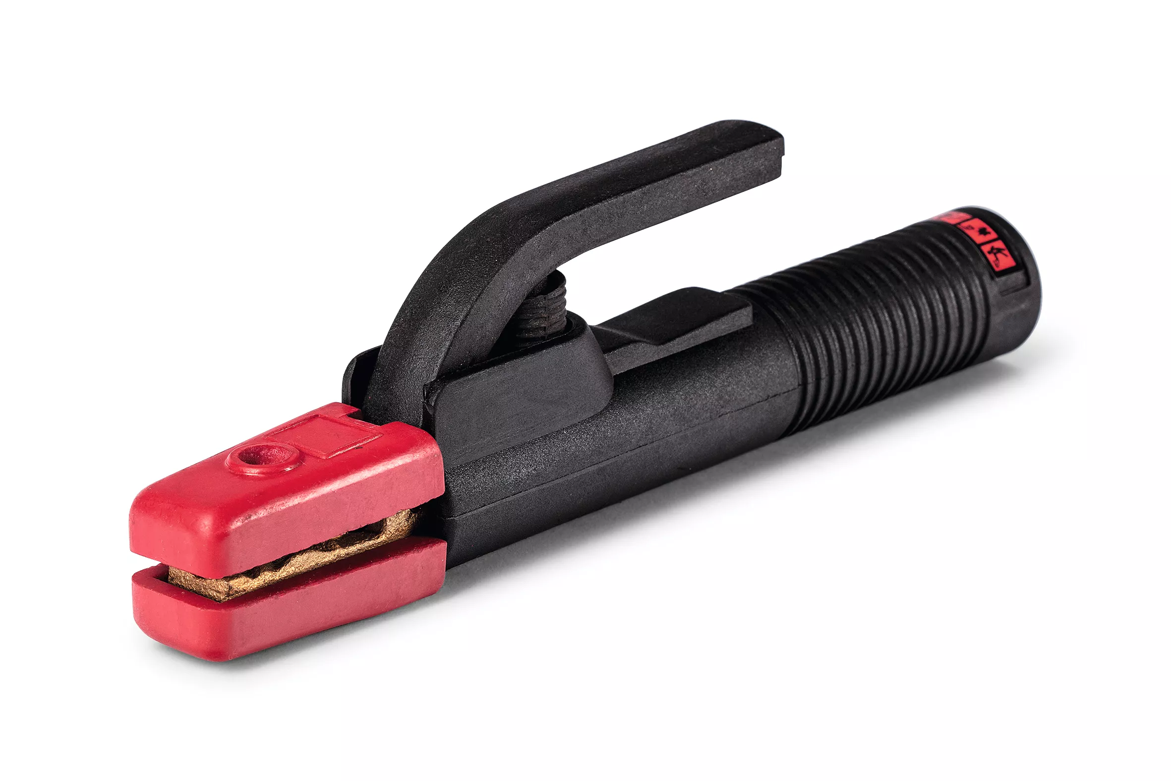

Elektroden
Stabelektrode / Elektrode
Die Stabelektrode ist ein umhüllter Metallstab, der zum Elektrodenschweißen verwendet wird. Sie ist Lichtbogenträger undgleichzeitig Zusatzwerkstoff. Man unterscheidet hauptsächlich in basisch(B), rutil (R) und cellulose (Cel) Umhüllungstypen.

Synchronschweißen
Ist ein Fachbegriff aus dem Bereich WIG-Schweißen. Zwei Schweißer fügen dabei das Werkstück synchron, zu beiden Seiten der notwendigen Verbindung. Vorzugsweise kommt diese Praxis im Rohrleitungsbau, also beim Rundnaht-Schweißen, zum Einsatz.

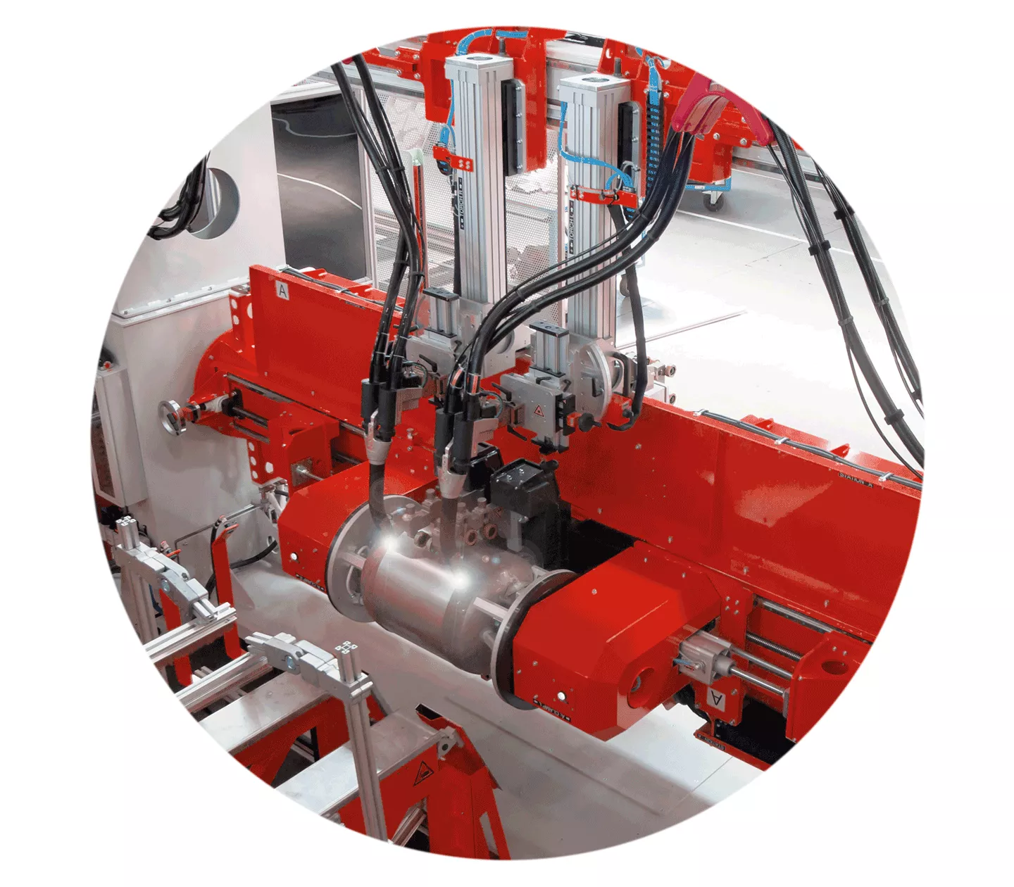

Tandemschweißen
Beim Tandemschweißen werden zwei voneinander isolierte Drahtelektroden in einem Brenner und einem gemeinsamen Schmelzbad abgeschmolzen. Das Verfahren ermöglicht eine besonders hohe Abschmelzleistung, die in Schweißgeschwindigkeit oder Volumenfüllung umgesetzt werden kann. Dieser Schweißprozess ist bei Fronius unter dem Markennamen TWIN bekannt.

TimeTwin, power sources, roboter, Fronius
Time Twin
Bei Time Twin arbeiten vollkommen getrennt regelbare digitale Stromquellen, in nur einer Gasdüse und im gemeinsamen Schmelzbad. Die beiden Drahtelektroden sind dabei voneinander isoliert. Das verkürzt die Taktzeiten und erhöht die Schweißqualität und Wirtschaftlichkeit beim Hochleistungs-Schweißen.

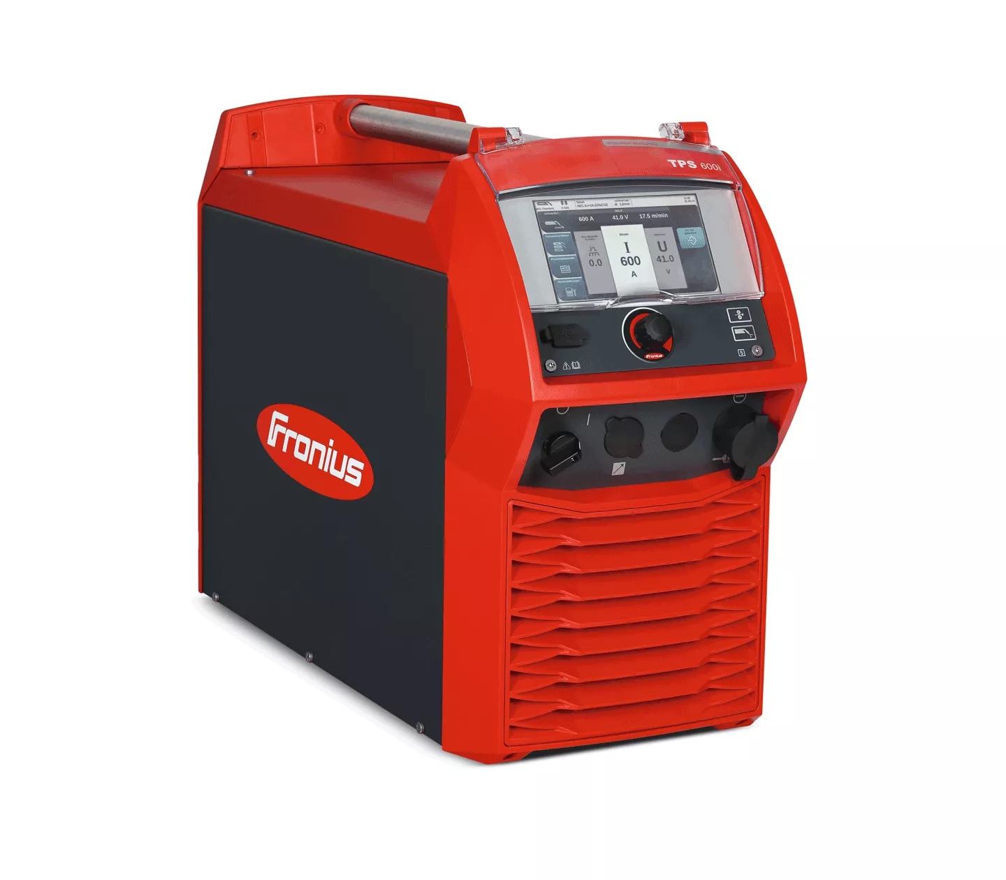

TPS/i, Revolución Inteligente
TPS/i
Die Geräte sind vollkommen digitalisierte, mikroprozessorgesteuerte Inverterstromquellen. Eine universelle Steuerung regelt den gesamten Schweißprozess. Laufend werden die Ist-Daten gemessen, auf Veränderungen wird sofort reagiert. Spezielle Regel-Algorithmen sorgen dafür, dass der Soll-Zustand erhalten bleibt. Entscheidend für die Schweißeigenschaften der Stromquellen ist das Software-System und nicht ein starres, kaum veränderbares Hardware-System. Dadurch ergeben sich hohe Präzision im Schweißprozess, exakte Reproduzierbarkeit der Schweißergebnisse und hervorragende Betriebseigenschaften.
Mehr zur TPS/i

TransPocket
Die TransPocket-Geräteserie umfasst Stromquellen zum Elektrodenschweißen mit Volldigital-Invertertechnologie. Benutzerfreundlichkeit, Robustheit, Leistungsstärke und Mobilität sind Eigenschaften, für die diese Schweißgeräte stehen.

Wärmeleitfähigkeit
Die Wärmeleitfähigkeit ist ein Werkstoffkennwert, der beschreibt, wie gut ein Material Wärme leitet. Materialien mit hoher Wärmeleitfähigkeit sind schwer zu schweißen und benötigen eine spezielle Schweißstartbehandlung (z.B. Aluminium) oder erfordern eine hohe Vorwärmtemperatur (z.B. Kupfer).

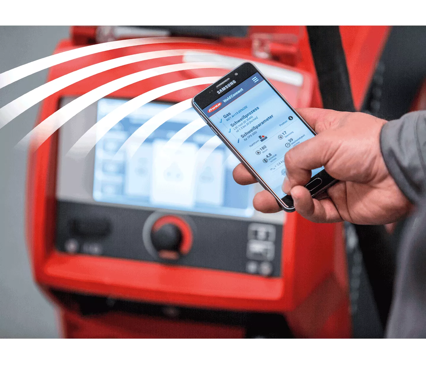

WeldConnect
WeldConnect ist eine Plattform für Smartphones mit integrierten Anwendungen (Apps) für den Datenaustausch. Dieser findet mit der TPS/i-Geräteserie und zur Parameterfindung für MIG/MAG- und WIG-Prozesse statt.

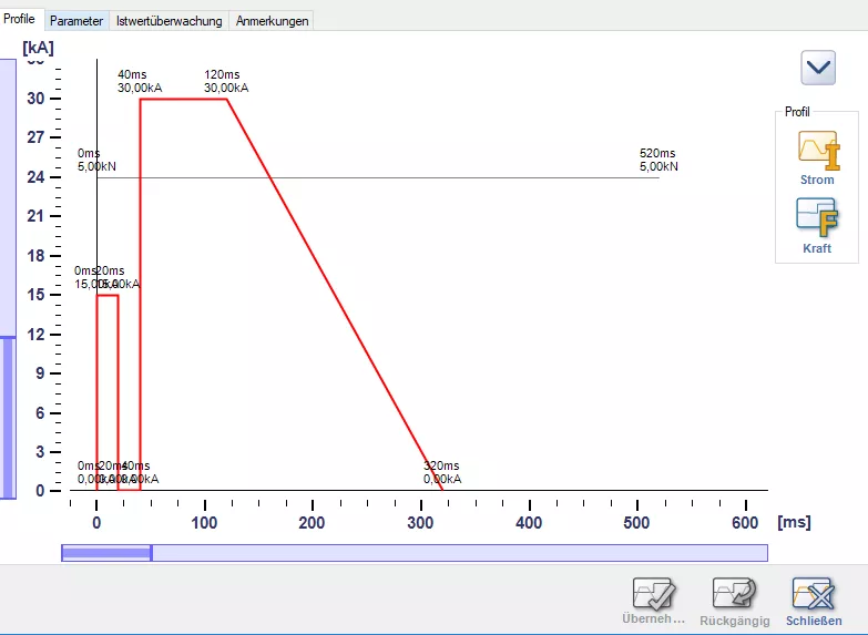

Widerstands-Punktschweißen
Das Prinzip Widerstands-Punktschweißen basiert auf Strom, Widerstand und Zeit. Beim höchsten Widerstand schmilzt das Material schmilzt auf. Durch den großen Anpressdruck, ausgeübt durch die Wirkung der Elektrodenkraft, werden die Bauteile an ihren Berührungsstellen miteinander verschweißt.
Mehr zum Thema Widerstands-Punktschweißen
Das Wolfram-Inertgas-Auftragsschweißen ist universell anwendbar und eignet sich hervorragend zum Beschichten von hoch legierten Metallen und Stählen. Das Verfahren bietet eine hohe Qualität und saubere, exakte Aufträge mit wenigen Spritzern.

WIG Berührungszündung
Bei der konventionellen WIG-Berührungszündung hebt man die Wolframelektrode vom Werkstück ab. Anschließend erfolgt der voreingestellte Schweißstartablauf.

Wolframelektrode
Die Wolframelektrode ist eine nicht abschmelzende Elektrode für das WIG-Schweißen.
Weitere Informationen zur Wolframelektrode
Wurzellage
Als Wurzellage bezeichnet man die erste Schweißraupe, die bei einer Mehrlagenschweißung in die Schweißfuge eingebracht wird. Fronius bietet dafür spezielle Kennlinien mit der Charakteristik ROOT an.
