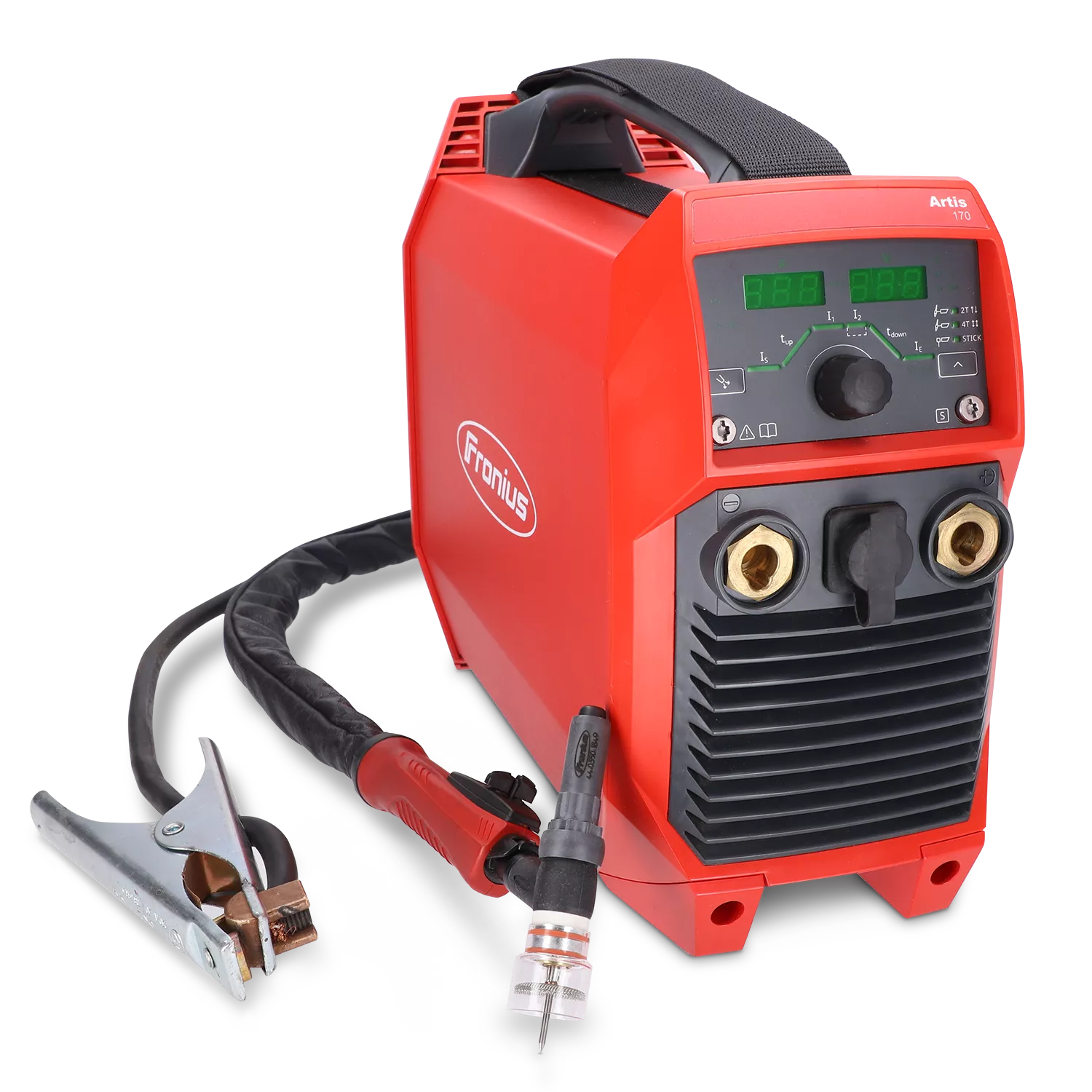

Artis
Technische Daten
Allgemeine Daten
Schweißstrom minimal3 A
Schweissstrom maximal170 A
Arbeitsspannungsbereich min.10,1 V
Leerlauf-Spannung101 V
SchutzartIP23
Abmessung / Länge435 mm
Abmessung / Breite160 mm
Abmessung / Höhe310 mm
Gewicht11,6 kg
Netzkabel inkludiertYes
MasseanschlussDinse
Länge Netzkabel2500 mm
Arbeitsspannung maximal33 V
