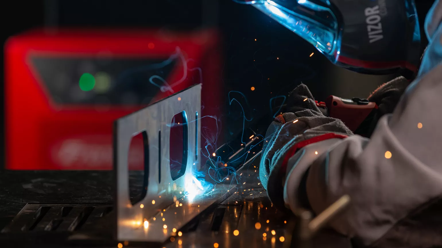

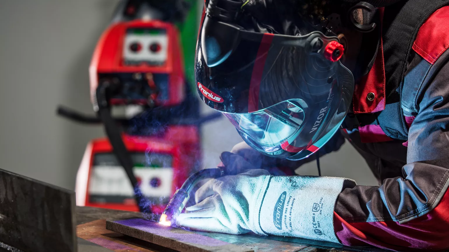

Augenschutz
So schützen Sie Ihre Augen vor dem Lichtbogen
Ein Schweißer muss ständig in den Lichtbogen schauen, um das Schmelzbad zu kontrollieren. Dabei sind die Augen ultravioletter Strahlung, Infrarot-Strahlung und sichtbaren Lichtstrahlen ausgesetzt, die in hoher Konzentration gesundheitsschädlich sind. Ein zuverlässiger Schutz der Augen ist daher besonders wichtig - entweder mit einem Handschild oder einem vollautomatischen Schweißhelm. Die zweite Variante ist dabei deutlich komfortabler, denn der Schweißer hat damit beide Hände frei.

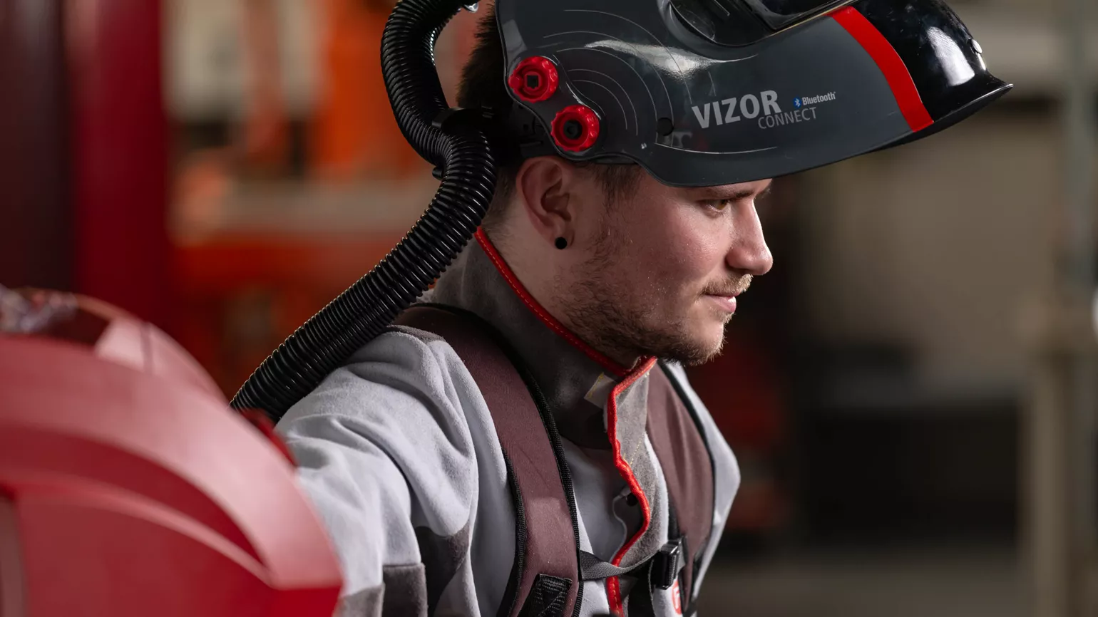

Luftfilter
Frischluftzufuhr- und Luftfiltersystem im Schweißhelm.

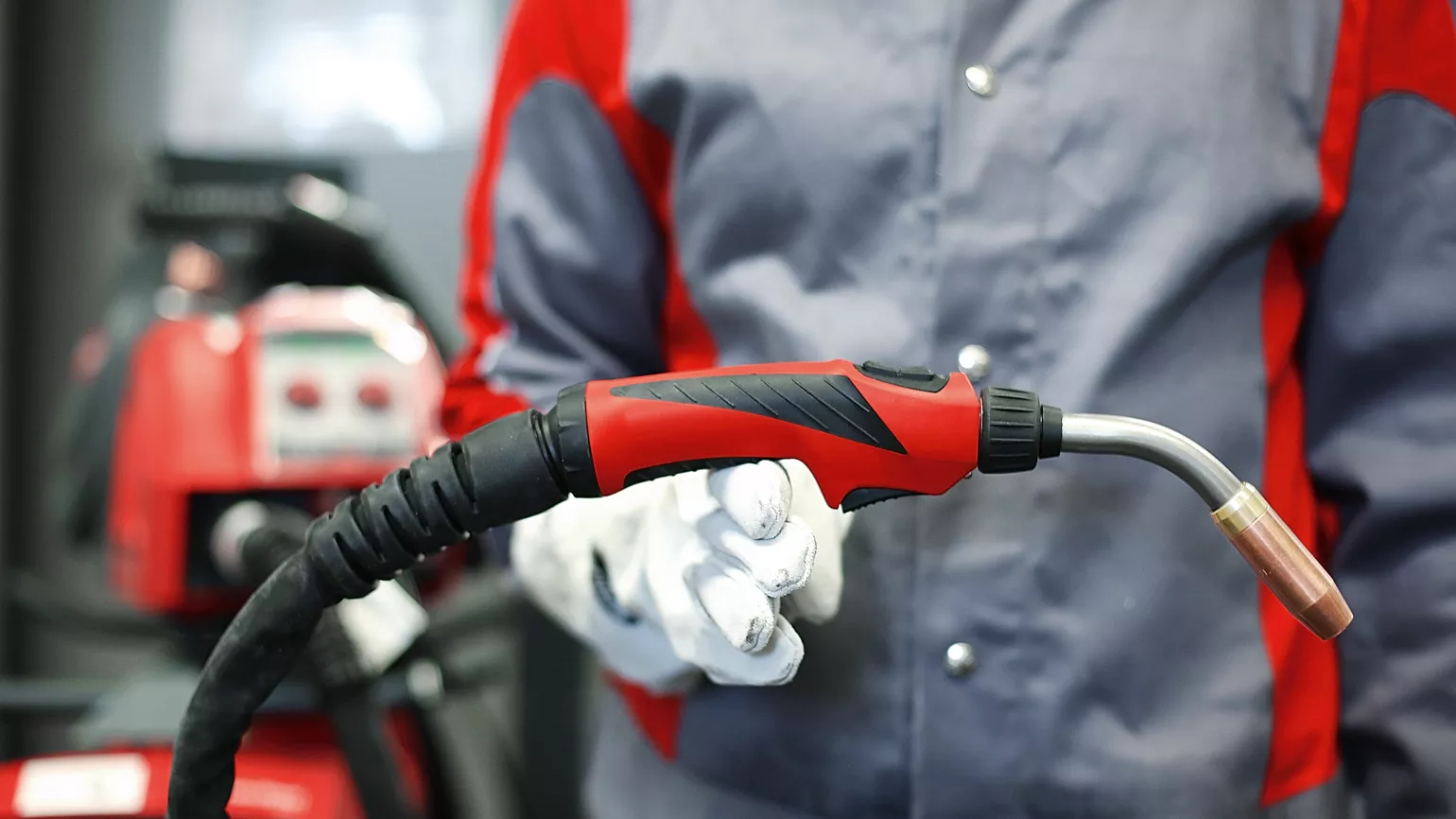

Schutzbekleidung
Keine Chance für Lichtbogen-Tattoo und Schweißer-Dekolleté
Zu den häufigsten Verletzungen beim Schweißen zählen Verbrennungen durch Schweiß- oder Schlackespritzer - das sogenannte "Lichtbogen-Tattoo". Ebenfalls weit verbreitet ist das "Schweißer-Dekolleté", ein Sonnenbrand im Halsbereich durch die beim Lichtbogen-Schweißen entstehende UV-Strahlung.
Diese Verletzungen sind zwar meist nicht gefährlich, lassen sich aber auch einfach vermeiden. Dicke Handschuhe und langärmelige, flammhemmende Kleidung gehören dafür zur Grundausstattung jedes Schweißers. Neben der Ausrüstung ist aber auch die korrekte Anwendung wichtig: Die Jacke etwa sollte immer bis zum obersten Knopf geschlossen sein, um soviel Haut wie möglich abzudecken.

Vizor 4000 Air/3 Plus
  • Filtert bis zu 99,8 % der gefährlichen Schweißrauchpartikel aus der Luft
  • Individuell anpassbare Stärke des Luftstroms, um den Helm zusätzlich zu kühlen
  • Bis zu 20 Stunden Batterielaufzeit des Filtergebläses
