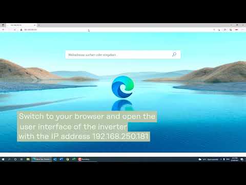

  1. Toca brevemente el sensor situado en la parte delantera del inversor para activar el punto de acceso WLAN. El LED derecho parpadea en azul cuando el punto de acceso está abierto.
  2. Conecta tu ordenador portátil / tablet / smartphone a la red WLAN "fronius_3xxxxxxx", que ya estará disponible. La clave de seguridad de red se encuentra en la placa de características del lateral del inversor. En el caso de los inversores sin contraseña impresa en la placa de características, la clave de seguridad de red es "12345678".
  3. Introduce la siguiente dirección IP en la línea de direcciones de tu navegador (p. ej. Google Chrome): “192.168.250.181”.
  1. Conecta tu ordenador al inversor (LAN1) mediante un cable de red (CAT5 o superior).
  2. Toca el sensor óptico situado en la parte delantera del inversor para activar el punto de acceso WLAN. El LED derecho parpadea en azul cuando el punto de acceso está abierto.
  3. Introduce la siguiente dirección IP en la barra de direcciones de tu navegador (p. ej. Google Chrome): “169.254.0.180”.
