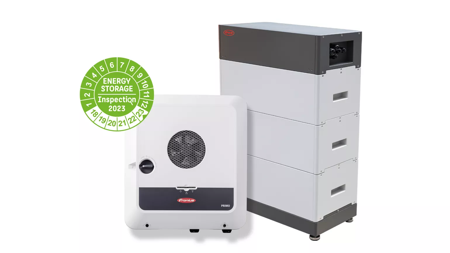

Nuevo año, nueva victoria: Fronius ha vuelto a impresionar en la Inspección de Almacenamiento Energético de 2023 de la Universidad de Ciencias Aplicadas (HTW) de Berlín. En los dos casos de referencia probados, aumentamos el Índice de Rendimiento del Sistema con los inversores híbridos Fronius GEN24 Plus y la BYD Battery-Box Premium. Además, Fronius volvió a ser uno de los dos únicos fabricantes que alcanzó la clase de eficiencia energética A en ambos casos de referencia.

  • En el caso de referencia de 5 kW, el Fronius Primo GEN24 6.0 Plus, combinado con la BYD Battery-Box Premium HVS 7.7, alcanzó un SPI del 92,6 %.
  • En el caso de referencia de 10 kW, el Fronius Symo GEN24 10.0 Plus, combinado con la BYD Battery-Box Premium HVS 10.2, alcanzó un SPI del 95,4 %.
