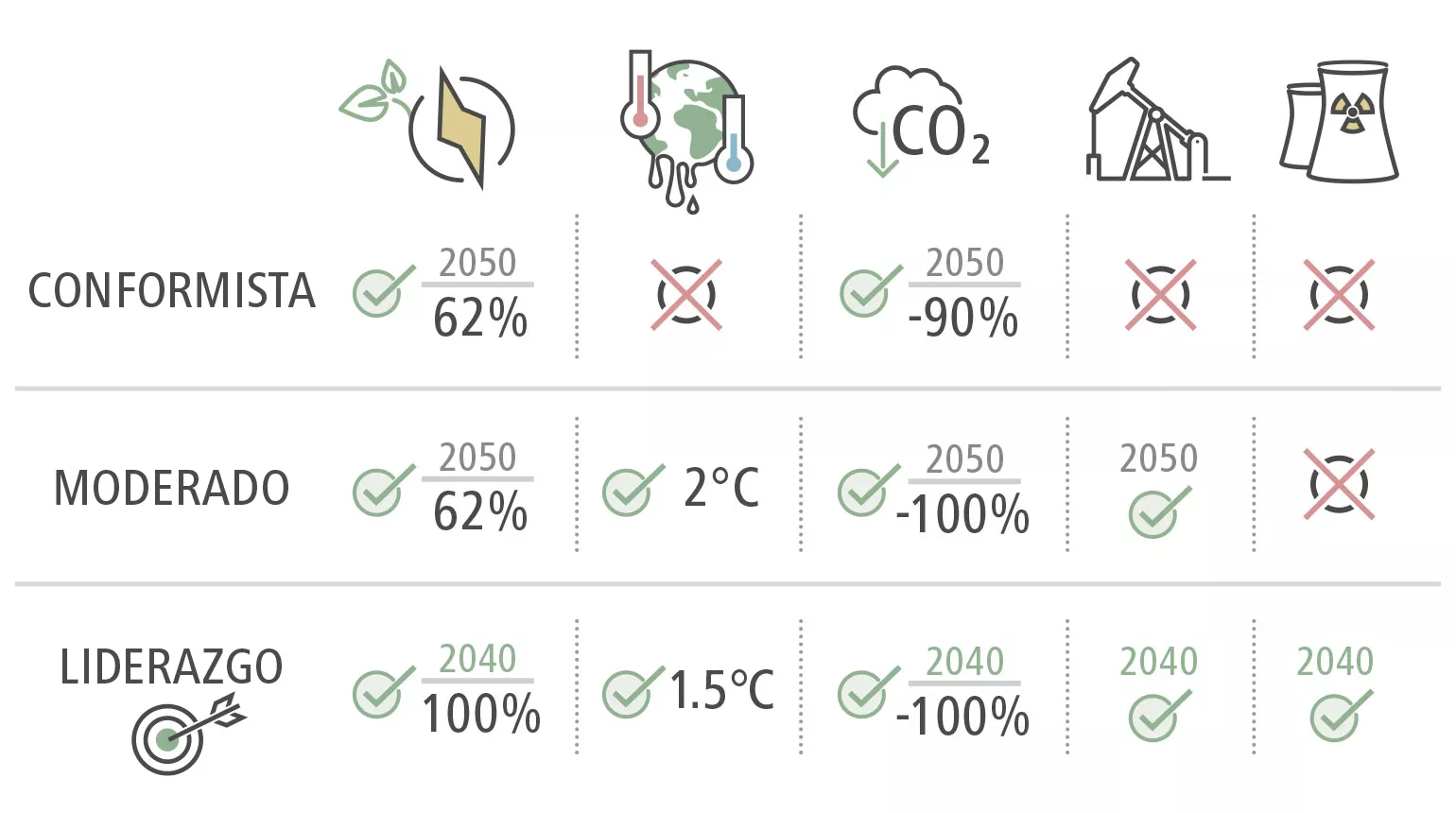

El objetivo del estudio es ilustrar la aplicación del Acuerdo de París y la emisión de gases de efecto invernadero de forma técnicamente viable y respetuosa con el medio ambiente, estableciendo tres posibles escenarios de futuro. Basándose en la situación actual, los tres posibles escenarios aplican la integración de sectores, que combina energía, calor y movilidad, en diversos grados:
Escenario conformista
La primera variante muestra una visión de futuro con objetivos poco ambiciosos.
Los combustibles fósiles y las centrales nucleares, entre otros, siguen formando parte de la matriz energética. Debido a la lentitud en la implementación del transporte eléctrico, se ralentiza la supresión de los motores de combustión. Además, la proporción de combustibles fósiles en el transporte aéreo y marítimo sigue siendo del 50%.
Por tanto, no se podrán cumplir los objetivos del Acuerdo de París ni se logrará la neutralidad para el año 2050.
Escenario moderado
Este escenario intermedio señala un futuro más positivo. Tanto el objetivo de la Comisión Europea (terminar con las emisiones de gases de efecto invernadero) como las metas del Acuerdo de París (un aumento de la temperatura inferior a 2 grados) pueden alcanzarse antes de 2050.
Escenario de liderazgo
En esta tercera, y más ambiciosa, opción, los objetivos se alcanzarán una década antes, en 2040. Esto subraya una vez más lo que se puede lograr realmente con las medidas adecuadas.
En este escenario, además, no se pueden construir nuevas plantas de energía nuclear, mientras que se retiran las plantas de energía nuclear existentes.

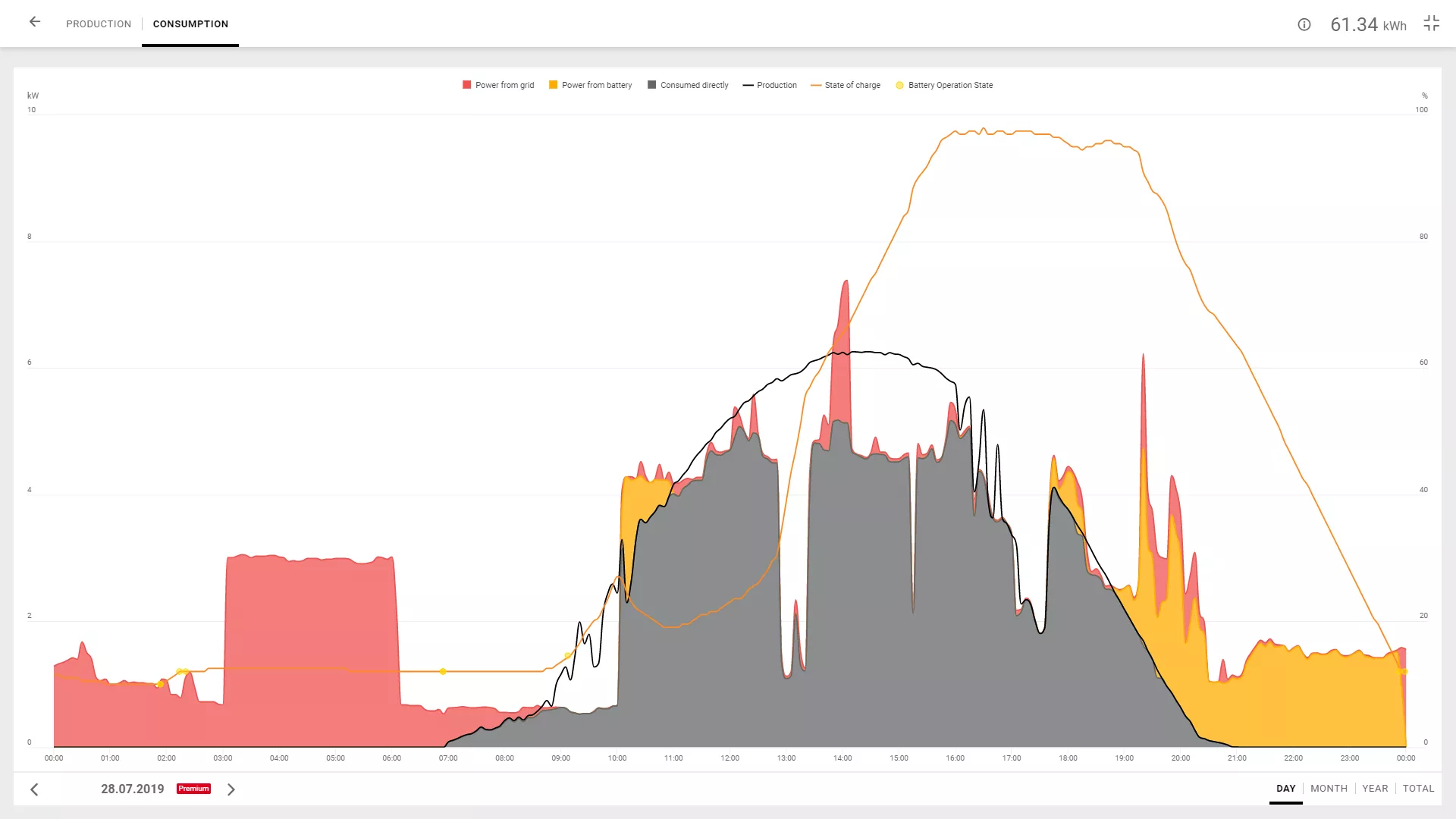

“Esta curva en Solar.web muestra perfectamente como el cliente está aprovechando la energía de la batería (amarillo) para  cubrir su necesidad energética durante la noche. En este caso, el cliente necesita contratar muy poca electricidad, pudiendo llegar a ser independiente de la red pública", afirma Leonhard Peböck, Responsable de Marketing de Producto en Fronius International GmbH
