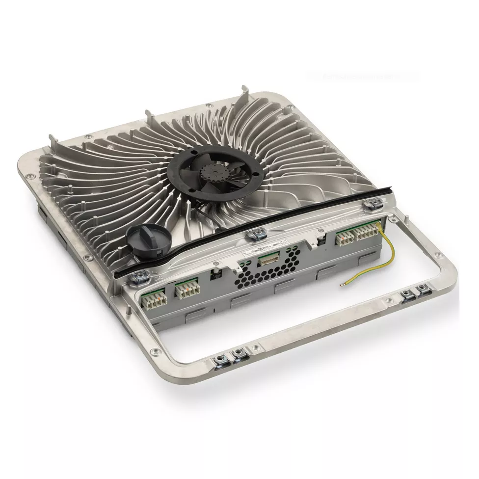

Facilidad de reparación y gestión de residuos de los productos Fronius
Fronius siempre ha apostado por la larga vida útil de sus productos. Sus centros de reparación permiten reemplazar solo aquellas etapas de potencia o componentes que son realmente defectuosos, lo que reduce residuos y hace que los productos sean más duraderos, beneficiando así al medio ambiente.
En relación a esto, Fronius da mucha importancia al reciclaje, así, por ejemplo, el aluminio 100% reciclado se utiliza en el disipador de calor de sus inversores. Actuar de manera responsable y consciente con respecto a los recursos de la Tierra es uno de los compromisos centrales de la empresa austriaca a favor del medio ambiente.
Imagen 2: Disipador de calor de aluminio
