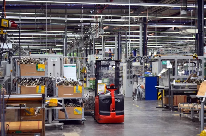

Los aproximadamente 120 vehículos industriales eléctricos se encargan de lograr un flujo de materiales eficiente y productivo en las plantas de producción de Schiltach y Offenburg. Las carretillas elevadoras, las baterías y la tecnología de carga forman parte de un paquete de leasing de Schöler Fördertechnik, distribuidor autorizado Linde. Para que la carga de las baterías de accionamiento sea lo más eficiente posible en términos energéticos, esta empresa confía en los equipos Selectiva del especialista austriaco Fronius. Gracias al inteligente proceso de carga Ri y a las diferentes curvas características, Hansgrohe es capaz de cargar cualquier batería según las necesidades de cada momento, obteniendo grandes ahorros en cuanto a costes de funcionamiento.

A fin de diseñar unos procesos de intralogística lo más rápidos y eficientes posible, Hansgrohe recurre a vehículos industriales eléctricos en sus plantas de producción situadas en los municipios alemanes de Schiltach y Offenburg. Aproximadamente 120 carretillas elevadoras se encargan de transportar las mercancías dentro de las naves de producción hasta su lugar de destino. Este proceso se realiza de forma especialmente silenciosa y sin emitir gases residuales dañinos para el medio ambiente. Algunos de los vehículos están equipados con baterías de cambio. "En el año 2015 nos decidimos a modernizar la tecnología de carga de nuestros vehículos industriales", explica Johannes Kopf, director de proyecto para la planificación de las inversiones de Hansgrohe SE. "Para nosotros era primordial conseguir más espacio en las naves y reducir, a su vez, el consumo de energía durante la carga. Todo ello sin perder de vista las especificaciones legales". Con el fin de obtener más espacio en la logística de almacén, la entrada y la salida de mercancías, y en la producción, se debían reducir de siete a cuatro las estaciones de carga. Otro factor decisivo era la disponibilidad de la flota: "Nosotros trabajamos en dos o tres turnos, por lo que las carretillas elevadoras deben estar disponibles prácticamente en cualquier momento", explica Kopf.

"Desde que utilizamos los cargadores de Fronius, han funcionado sin error y sin ningún tipo de daño. Aún no hemos tenido que cambiar ninguna de las baterías", comenta satisfecho Weber, el responsable del equipo. También han conseguido mejorar la disponibilidad de la flota. A pesar del pequeño incremento en la cuota de leasing, el cambio a los equipos Selectiva ha merecido la pena: "Realmente hemos conseguido ahorrar en el consumo de energía, exactamente en un 25 por ciento, cifra que nos confirmaron los técnicos de Fronius al comenzar el proyecto. Por lo tanto, ya en la primera semana conseguimos amortizar los costes adicionales mensuales. El resto del mes ahorramos también con cada proceso de carga", explica Kopf. El director comercial de Schöler Blechschmidt se muestra entusiasmado: "El suave proceso de carga ahorra costes energéticos a Hansgrohe y conserva la capacidad de las baterías durante un tiempo claramente más largo, reduciendo los trabajos de servicio técnico y reparación, por lo que podemos seguir utilizando las baterías incluso después de los 60 meses. Se trata de una situación que beneficia a ambas partes, tanto a Hansgrohe como a nosotros como distribuidor". La nueva tecnología convence también en términos de aprovechamiento del espacio: los cargadores, con sus compactas dimensiones, necesitan claramente menos espacio que las soluciones utilizadas hasta la fecha. "De esta manera, ahora hay más espacio para los vehículos industriales y hemos conseguido reducir el número de estaciones de carga de siete a cuatro", explica Kopf: "Los cargadores funcionan a la perfección y nos aportan numerosas ventajas. La colaboración con Fronius ha funcionado de maravilla desde la planificación hasta el montaje".
