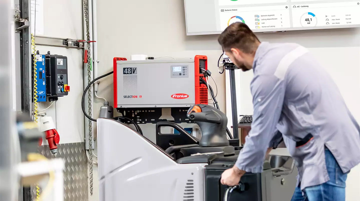

Manejo fácil y seguro
Solo hace falta conectar el cargador inteligente para que se detecte automáticamente la tensión de la batería, sin necesidad de realizar más ajustes.

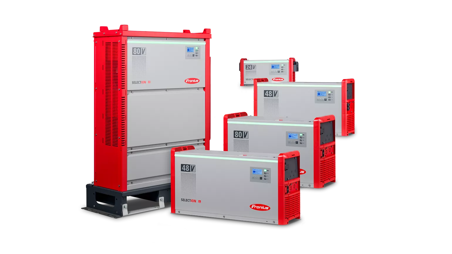

Gama de productos SelectION
Cargadores de batería ion-litio 60-120 A
Cargadores de batería ion-litio 110-200 A
Cargadores de batería ion-litio 160-210 A
Cargadores de batería ion-litio 325-350 A
Cargadores de batería ion-litio 375 A
