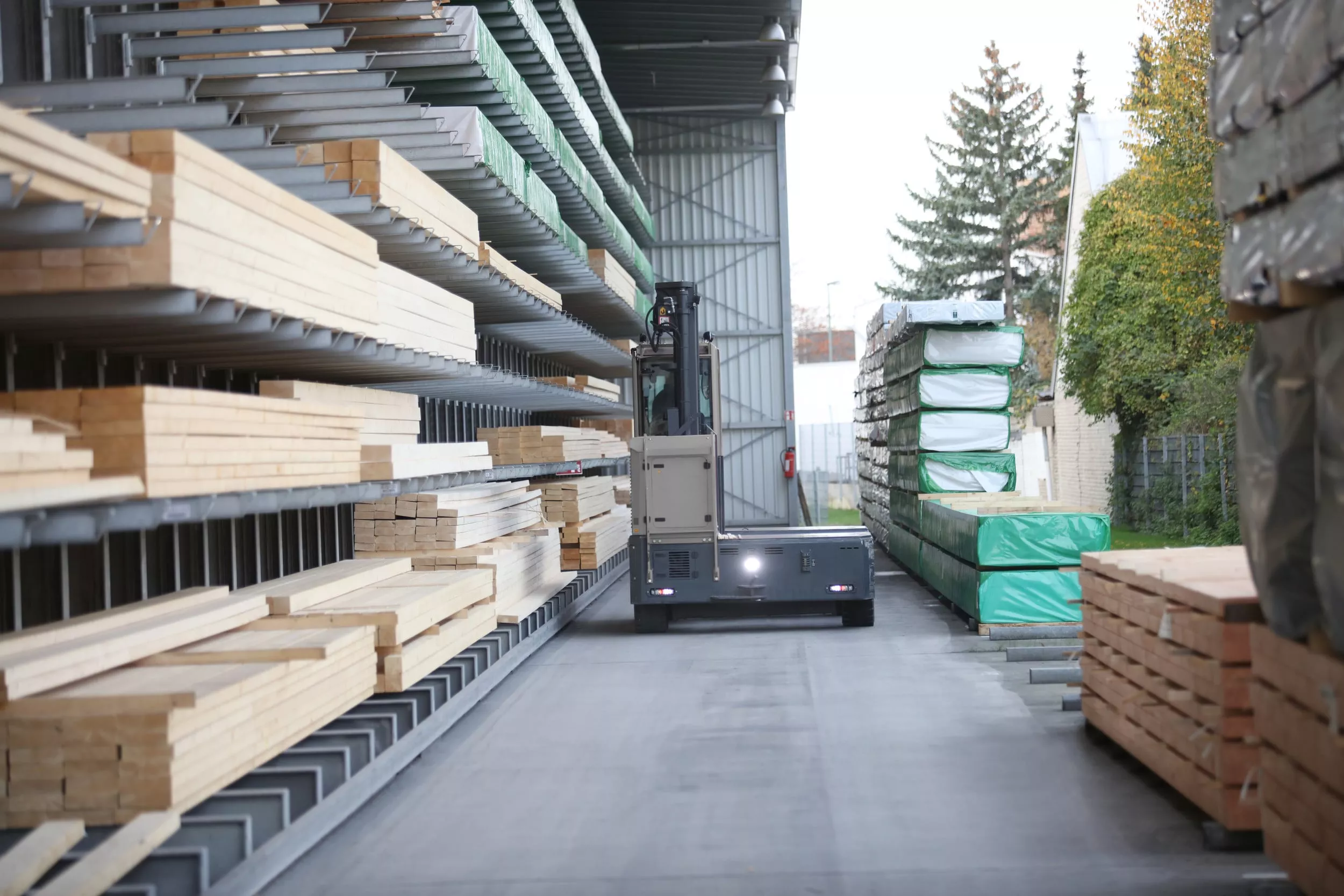

Las carretillas elevadoras para cargas pesadas son indispensables para la manipulación de mercancías en las industrias de la madera y la construcción, en el reciclaje y en el sector portuario y de buques de carga. Hasta hace poco, estos vehículos funcionaban principalmente con motores de combustión. En la actualidad, la mayor concienciación sobre la sostenibilidad, las normativas más estrictas y la mayor eficiencia de los motores eléctricos están dando lugar a una mayor electrificación en el ámbito de los vehículos pesados. Para ello, se necesitan potentes baterías de tracción con una tensión de entre 80 y 120 voltios. Para cargar estas baterías de plomo/ácido de forma eficiente y segura, Fronius Perfect Charging ha ampliado su gama de productos Selectiva 4.0 con dos rangos de potencia: 96 y 120 voltios.

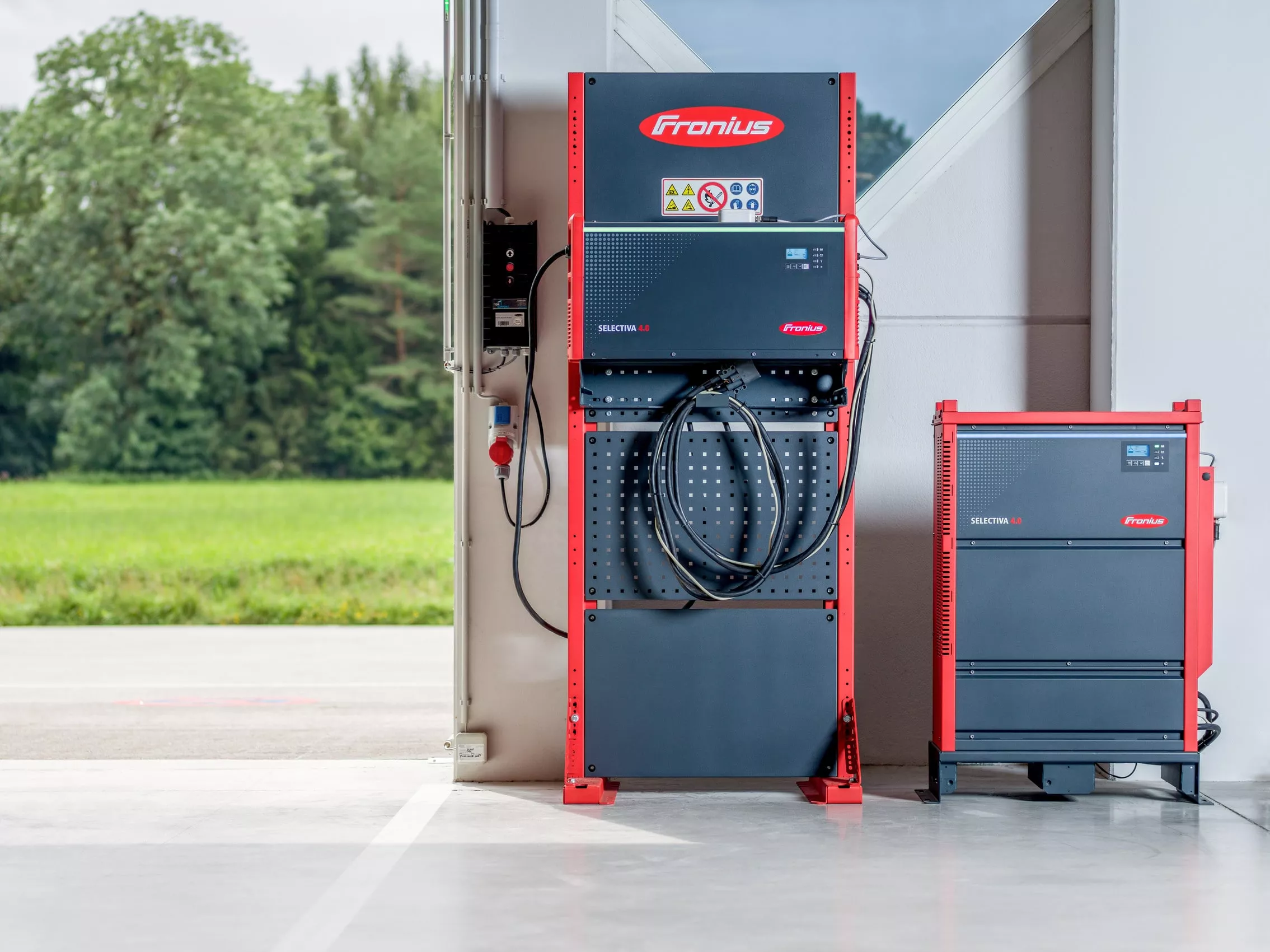

"Con nuestra potente tecnología de carga apoyamos a nuestros clientes en la transición hacia una Intralogística eléctrica sostenible. Nuestra gama de productos Selectiva 4.0 de 96 V y 120 V está diseñada específicamente para satisfacer los requisitos del transporte de mercancías de alto tonelaje. Los cargadores tienen un diseño compacto y se adaptan con flexibilidad a las necesidades de nuestros clientes. Esto nos permite suministrar energía de forma fiable a los vehículos industriales incluso en condiciones exigentes, con fluctuaciones en la calidad de la energía o con cambios extremos de temperatura", explica Patrick Gojer, Director de la Unidad de negocio Perfect Charging.
Inteligentes, compactos y potentes
Los cargadores Selectiva 4.0 de 96 V y 120 V ofrecen nuevas opciones que optimizan la disponibilidad de la flota de carretillas. Entre ellas se encuentra la opción Fronius Charger Interlock, la cual permite, en el caso de utilizar dos baterías en paralelo para alimentar el vehículo, interconectar los sistemas de carga durante el proceso. Así se evita un desfase en los estados de carga y se garantiza que ambas baterías se carguen de manera uniforme. También se evitan las corrientes de compensación entre las baterías, así como la descarga unilateral. Si las baterías están muy descargadas, las nuevas variantes Selectiva 4.0 las regeneran de forma fiable gracias a una curva característica especial incluida de serie. Esto ofrece una gran ventaja en costes, especialmente en el caso de las baterías de arranque de gran tamaño.
Para una total transparencia y control de toda la infraestructura de carga, los cargadores Selectiva 4.0 de 96 V y 120 V también pueden conectarse a la solución Fronius Charge & Connect. Así, se pueden obtener datos en tiempo real sobre el estado de carga de las baterías conectadas, el consumo de energía y el estado de los cargadores. Esto permite a los operadores de flotas tener todo bajo control, incluso si trabajan con varias estaciones de carga interiores y exteriores.
