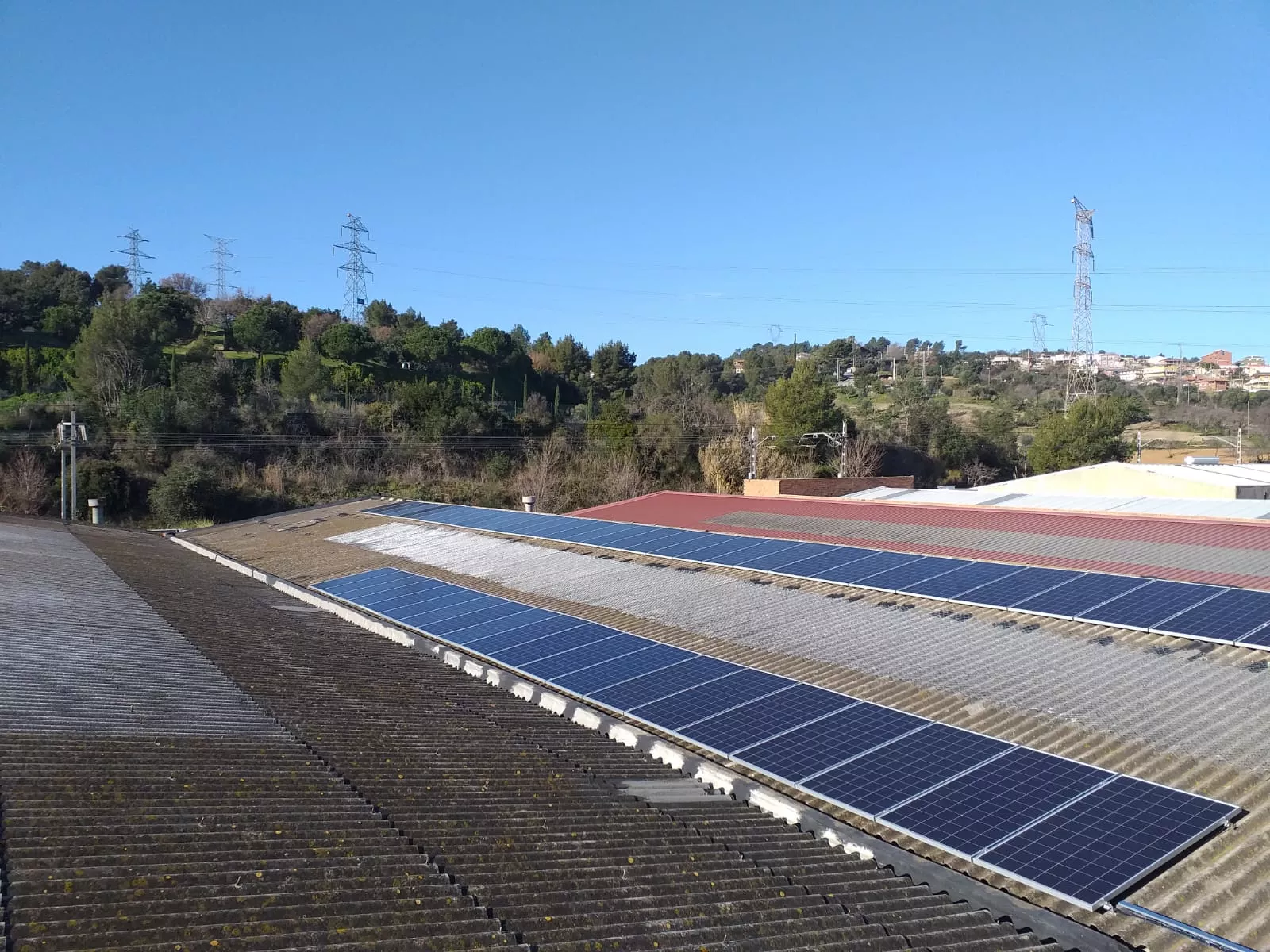

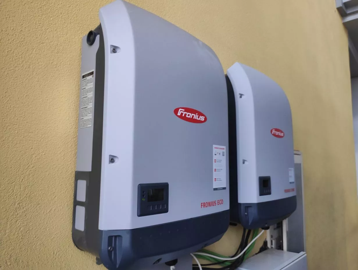

Gracias al excelente trabajo de la empresa instaladora, Garenersaving, en la actualidad disponen de una instalación fotovoltaica de 39,32 kWp sobre cubierta, con un inversor Fronius Symo 15.0 y un Fronius Eco 27.0, con la que alcanzan una cuota de autoconsumo del 80%. Tanto este dato como otros relacionados con el consumo, el rendimiento, así como valores históricos o incluso la previsión meteorológica, pueden ser visualizados por Ventocar y/o la instaladora en cualquier momento a través de la plataforma de monitorización Fronius Solar.web.
Desde el año 2020, que fue cuando se completó la instalación, han evidenciado importantes ahorros en su factura eléctrica, y por supuesto una significativa reducción de sus emisiones de CO2.
