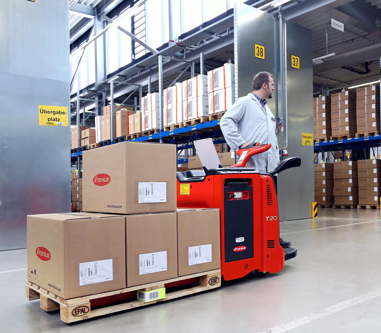

Hemos desarrollado un sistema de celdas de combustible para carretillas elevadoras de horquilla llamado Fronius HyLOG Fleet. Presentamos este sistema por primera vez en 2011, junto con el proveedor de carretillas elevadoras de horquilla y Linde Material Handling, socio del proyecto. HyLOG Fleet se utiliza actualmente en carretillas elevadoras de horquilla clase 3; es decir, en equipo de almacén con un asiento o plataforma para el operador. La celda de combustible es superior a una batería y ofrece una serie de ventajas: se necesitan solo unos minutos para la carga en lugar de 7 a 12 horas; no es necesario habilitar locales y estaciones de carga de baterías; el proyecto Fronius HyLOG Fleet produce cero emisiones y por ende es sumamente rentable y amable con el medioambiente.

Cada una de las diez transpaletas está equipada con un sistema híbrido de propulsión de celdas de combustible de Fronius. El sistema consta de un depósito de hidrógeno, una celda de combustible de 24 V que convierte el hidrógeno en energía eléctrica y una batería de iones de litio, que almacena la energía generada y funciona como una batería de accionamiento. Para abastecer de combustible a la flota, la empresa energética austriaca OMV instaló la primera estación europea de llenado de hidrógeno bajo techo. El proyecto recibe financiamiento estatal del Fondo Climático y Energético del gobierno federal austriaco.
