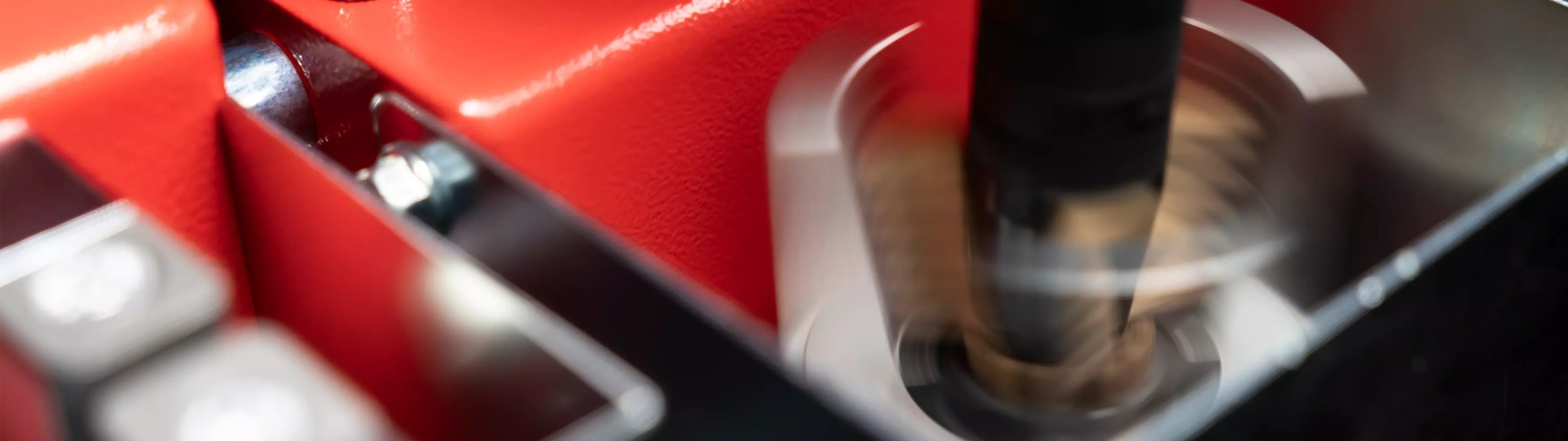

Limpieza mecánica con fresa
El limpiador mecánico de antorcha para aplicaciones de acero está disponible en tres versiones: Robacta Reamer V Easy, Robacta Reamer V Comfort y Robacta Reamer Single/Twin.
Durante la limpieza con fresa se limpia la formación de proyecciones de acero de la tobera de gas en el lado frontal y en el interior. Para aumentar la vida útil, se puede utilizar un líquido antiproyecciones después del fresado para proteger la tobera de gas de la contaminación. Esto favorece el efecto de limpieza al reducir la adherencia de la formación de proyecciones durante la soldadura. Como resultado, la tobera de gas será más fácil de limpiar en el futuro.

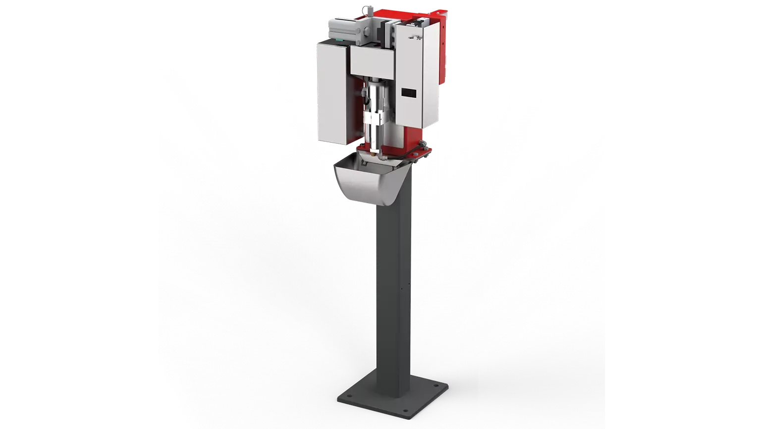

  • Limpieza mecánica con fresa
  • Tiempo de limpieza de 3 a 5 segundos
  • La fresa se dirige específicamente a los consumibles cuando se aplica líquido antiproyecciones
  • Ahorra tiempo al limpiar y rociar en una sola posición
  • Descarga de suciedad en el contenedor recolector
  • El robot revisa para confirmar el TCP
  • Opcional: cortador de alambre eléctrico, diversos cortes de limpieza, control de flujo de gas

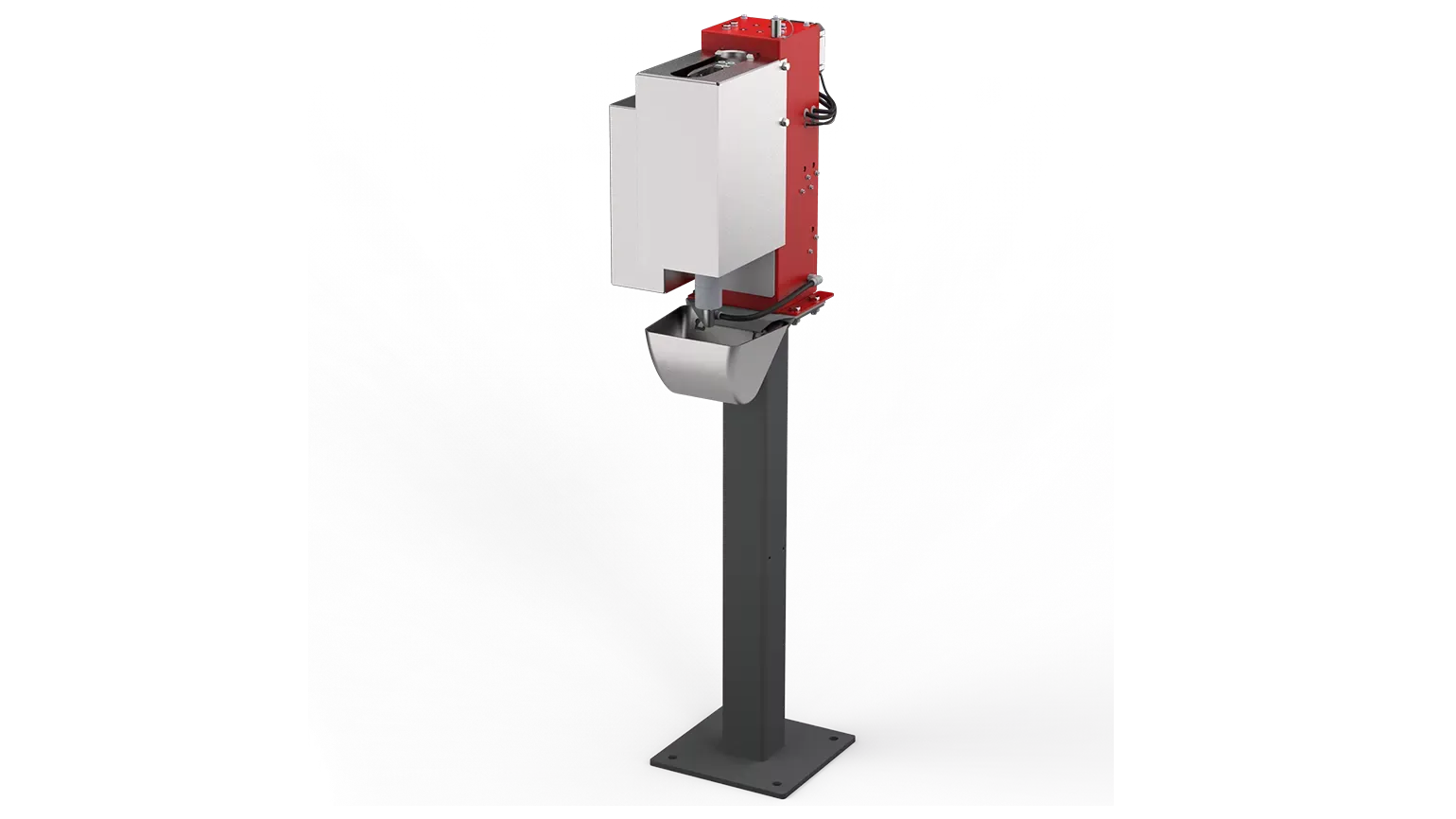

  • Tiempo de limpieza de 4.5 a 6 segundos
  • El líquido antiproyecciones se aplica específicamente a los consumibles a través de una unidad sellada separada que evita la contaminación de la celda de robot
  • Solo un cable al robot/interfaz
  • Sensor de nivel de llenado para líquido de limpieza
  • El contenedor colector separado para los residuos de líquido antiproyecciones reduce la contaminación en la celda de robot
  • Comprobación de TCP integrada: Detección de desplazamiento de TCP y desgaste de la punta de contacto mediante TCP Touch Sense
  • Sonda robot para comprobar el TCP
  • Opcional: cortador de alambre eléctrico, diversos cortes de limpieza, posibilidad de sensores adicionales (p. ej., sensor de extremo de cable), control del flujo de gas

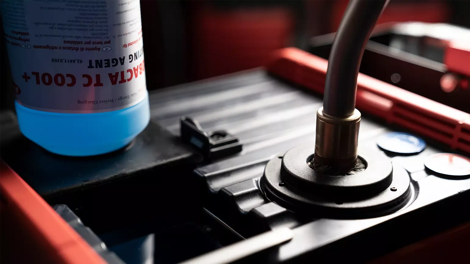

Limpieza magnética para aplicaciones de acero
No se requiere contacto: Durante la limpieza magnética, la antorcha de soldadura se limpia magnéticamente sin contacto. Este método no afecta el TCP, lo que garantiza que el alambre de soldadura esté colocado con precisión. Además, las superficies de los consumibles no se dañan, ya que cualquier formación de proyecciones que se acumule se elimina electromagnéticamente.

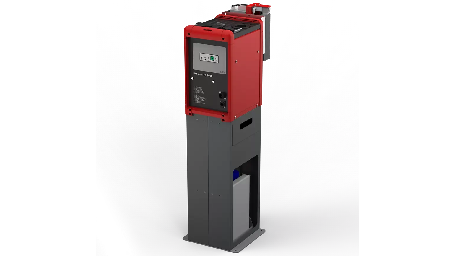

Robacta TC 2000 / TC 2000 Twin
  • Limpieza magnética sin contacto
  • Tiempo de limpieza de 0.5 segundos
  • El TCP no se ve afectado
  • La vida útil de la tobera de gas es diez veces mayor en comparación con la limpieza mecánica, ya que las superficies de los consumibles no se dañan
  • Disponible para prácticamente todas las geometrías de equipo de soldadura y geometrías de tobera de gas
  • Contenedor de líquido antiproyecciones con monitoreo de nivel y llenado automático
  • Prácticamente libre de mantenimiento, ya que los componentes no se someten a esfuerzos mecánicos
  • El líquido antiproyecciones no está incluido en el alcance del suministro
  • Limpieza posible a partir de 20 segundos de tiempo de carga
  • Tiempo de carga de 50 segundos hasta que la densidad máxima de fundente magnético esté disponible para el proceso de limpieza
  • Caja de batería de recolección para residuos de soldadura
  • Geometría adaptada a diferentes antorchas de soldadura
  • -Cuatro bobinas diferentes: 30 mm, 35 mm, Twin, LaserHybrid
