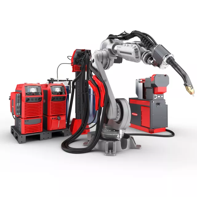

Nuestros sistemas TPS/i TWIN Soldadura Tandem inteligente
La soldadura Tandem nunca había sido tan fácil
Alta velocidad de soldadura constante con tasas de penetración y deposición confiables de hasta 25 kg/h: nuestros sistemas TPS/i TWIN tienen lo que usted necesita.
Nuestro desarrollo más reciente con procesos de soldadura inteligentes que ajustan automáticamente los parámetros de soldadura y las variables técnicas de soldadura en segundo plano brindan el máximo control y ahorro de tiempo, respaldados por sistemas de asistencia robótica y sistemas automáticos de cambio y limpieza.
Los sistemas TPS/i TWIN se adaptan al área de aplicación correspondiente sobre una base modular. Mientras que un sistema push es la solución ideal para aplicaciones en acero, se recomienda una solución PushPull para aluminio. Si desea alcanzar el máximo absoluto en lo que respecta a velocidad de soldadura y estabilidad del proceso, no busque más allá del proceso CMT TWIN.

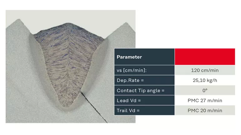

Alta tasa de deposición
Hasta 25 kg/h
El procesamiento de componentes grandes y pesados nunca había sido tan fácil. Esto es posible gracias a la potencia de 2 fuentes de poder TPS/i en un sistema, lo que conduce a tasas de deposición particularmente altas y una excelente capacidad de absorción de gaps.

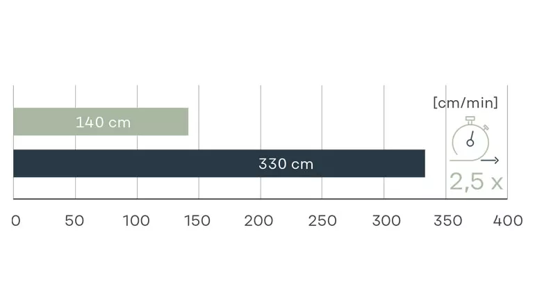

Soldadura de alta velocidad
Velocidades de soldadura de hasta 4 m/min
Soldadura rápida sin pérdida de calidad: Esto es parte del curso debido a la alta tasa de deposición, al igual que la penetración confiable y las soldaduras sin porosidad.

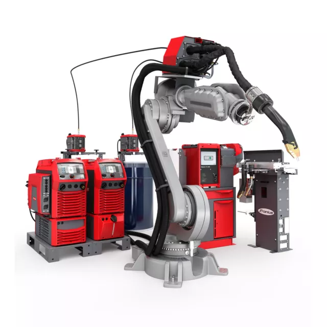

Diseño del sistema
2x TPS 500i
Hasta 2x 500 A con ciclo de trabajo del 100%
2x TPS 600i
1
Alimentador de alambre WF 30i
Dos alimentadores de alambre en una carcasa actúan como una conducción de medios central y mejoran la accesibilidad
2
Cuello de antorcha TWIN
Diseño compacto e inteligente: para mejorar la accesibilidad y minimizar los requisitos de limpieza debido a la menor adherencia de la formación de proyecciones. La refrigeración por agua también permite una vida útil más larga de los consumibles.
3
Estación de cambio de cuello de antorcha TX TWIN
– Cambio automático del cuello de antorcha en cuestión de segundos
– Reemplace hasta 8 cuellos de antorcha
– Mayor rendimiento gracias a la reducción de los tiempos de paro de los robots
4
1
2x TPS 500i
2x TPS 600i
2
3
4
Controlador Twin
– Sincroniza el proceso de soldadura
– Interface de robot central
– Disponible para todos los robots de soldadura estándar
Controlador Twin
1
El buffer*
garantiza una alimentación de alambre constante y la estabilidad necesaria del proceso.
El buffer
*opcional para PushPull
2
TWIN Drive
La unidad de dirección altamente dinámica permite un movimiento de alambre reversible preciso en el proceso CMT, lo que garantiza una estabilidad absoluta del proceso.
TWIN Drive
3
Estación de servicio de antorchas de soldadura TSSi
– Limpieza eficiente con cepillo, limpieza con molino o limpieza magnética, así como purga de gas a alta presión de los consumibles
– La limpieza regular aumenta la vida útil del robot de soldadura y conduce a una calidad de soldadura constante
4
1
Controlador Twin
Controlador Twin
2
El buffer*
El buffer
3
TWIN Drive
TWIN Drive
4

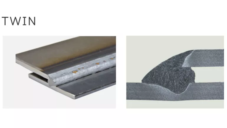

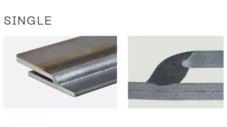

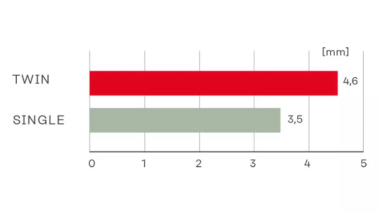

Penetración confiable
Consiga la calidad de soldadura deseada con la máxima fiabilidad:
Con el proceso TWIN se logra una penetración aún mayor a pesar de su increíble velocidad.
Una soldadura es suficiente: Gracias a la alta tasa de deposición del sistema TWIN, las aplicaciones que requieren múltiples capas de soldadura son cosa del pasado.
