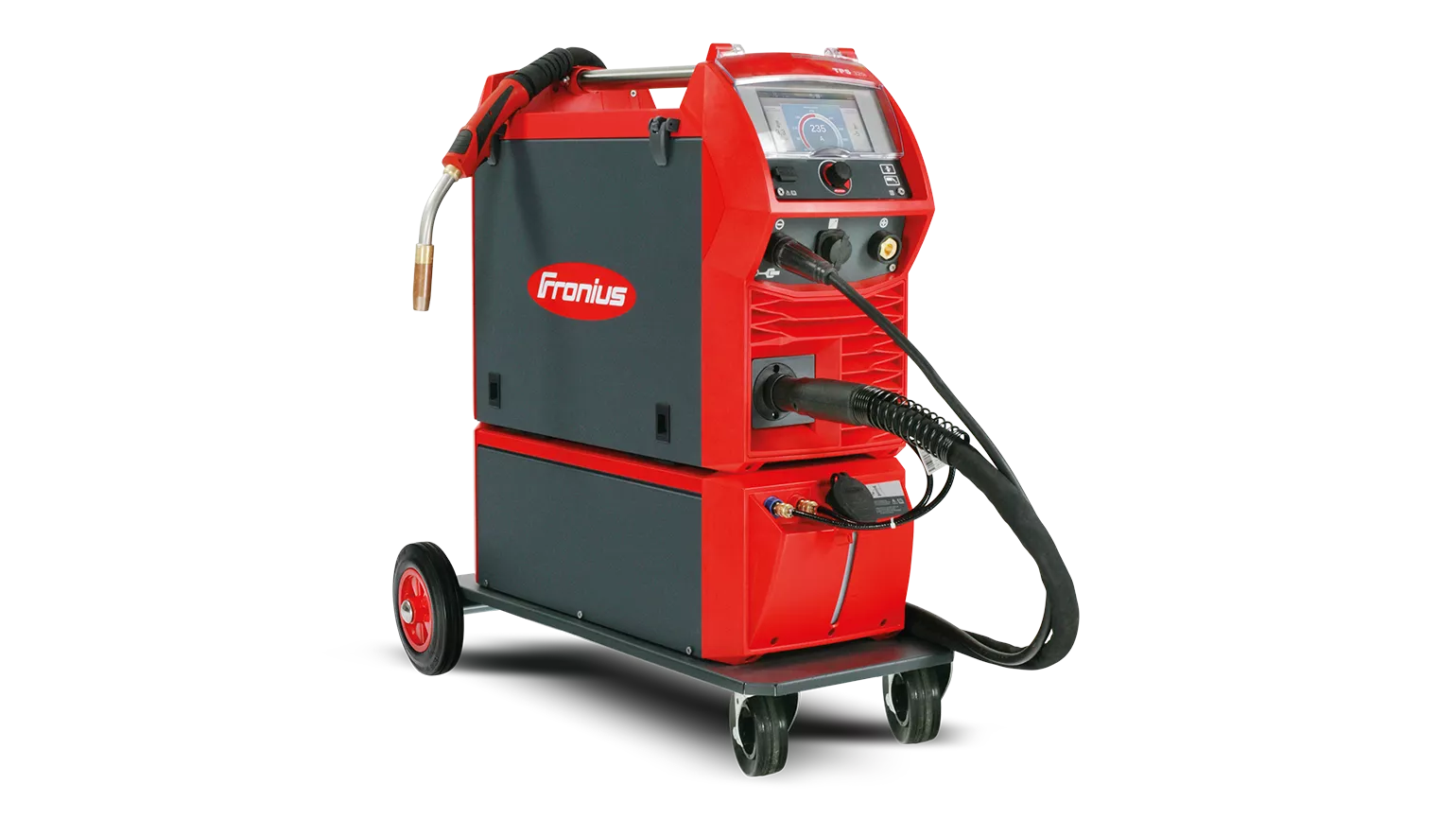

TPS/i Compact
Elija el producto que desea.
Detalles del producto
DATOS GENERALES
Voltaje de red3 x 400V
Frecuencia de red50-60Hz
Corriente mínima de soldadura3 A
Corriente máxima de soldadura320 A
Corrienete de soldadura / Ciclo de trabajo [10min/40°C]320A / 40%
Corrienete de soldadura / Ciclo de trabajo [10min/40°C]260A / 60%
Corrienete de soldadura / Ciclo de trabajo [10min/40°C]220A / 100%
Voltaje en circuito abierto71 V
Tipo de ProtecciónIP23
Dimensión / longitud
706 mm
Dimensión / ancho
300 mm
Dimensión (altura)
510 mm
Peso35,8 kg
Contacto
¿Quiere más información sobre este producto?
Más información sobre las características de la máquina de soldar TPS/i
Actualizaciones actuales de firmware y software para el TPS/i
Con la licencia de prueba tiene la oportunidad de probar todos los paquetes de soldadura y las opciones durante unas horas de arco
Resumen de funciones
  TPS 270i C TPS 320i C
Tensión de red
3 x 400 V
3 x 380 – 460 V (/nc)
3 x 460 – 575 V (/S/nc)
3 x 200 – 460 V (/MV/nc)
3 x 400 V
Frecuencia de red 50 – 60 Hz
Cos phi 0,99
Rango de corriente de soldadura MIG/MAG
3 – 270 A 3 – 320 A
10 min/40°C (104°F)40% D.C 270 A 320 A
10 min/40°C (104°F)60% D.C 220 A 260 A
10 min/40°C (104°F)100% D.C 190 A 220 A
Circuito de voltaje abierto
6 V 57 V
66 V (/nc)
68 V (/S/nc)
66 V (/MV/nc)
71 V
82 V (/nc)
85 V (/S/nc)
82 V (/MV/nc)
Tensión de trabajo MIG/MAG
14,2 – 27,5 V 14,2 – 30 V
Grado de protección IP23
Dimensiones l x a x alt. 687 x 276 x 445 mm  706 x 300 x 510 mm
