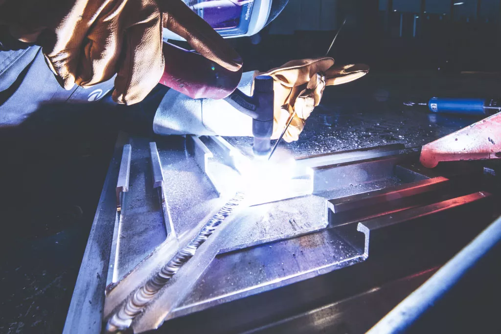

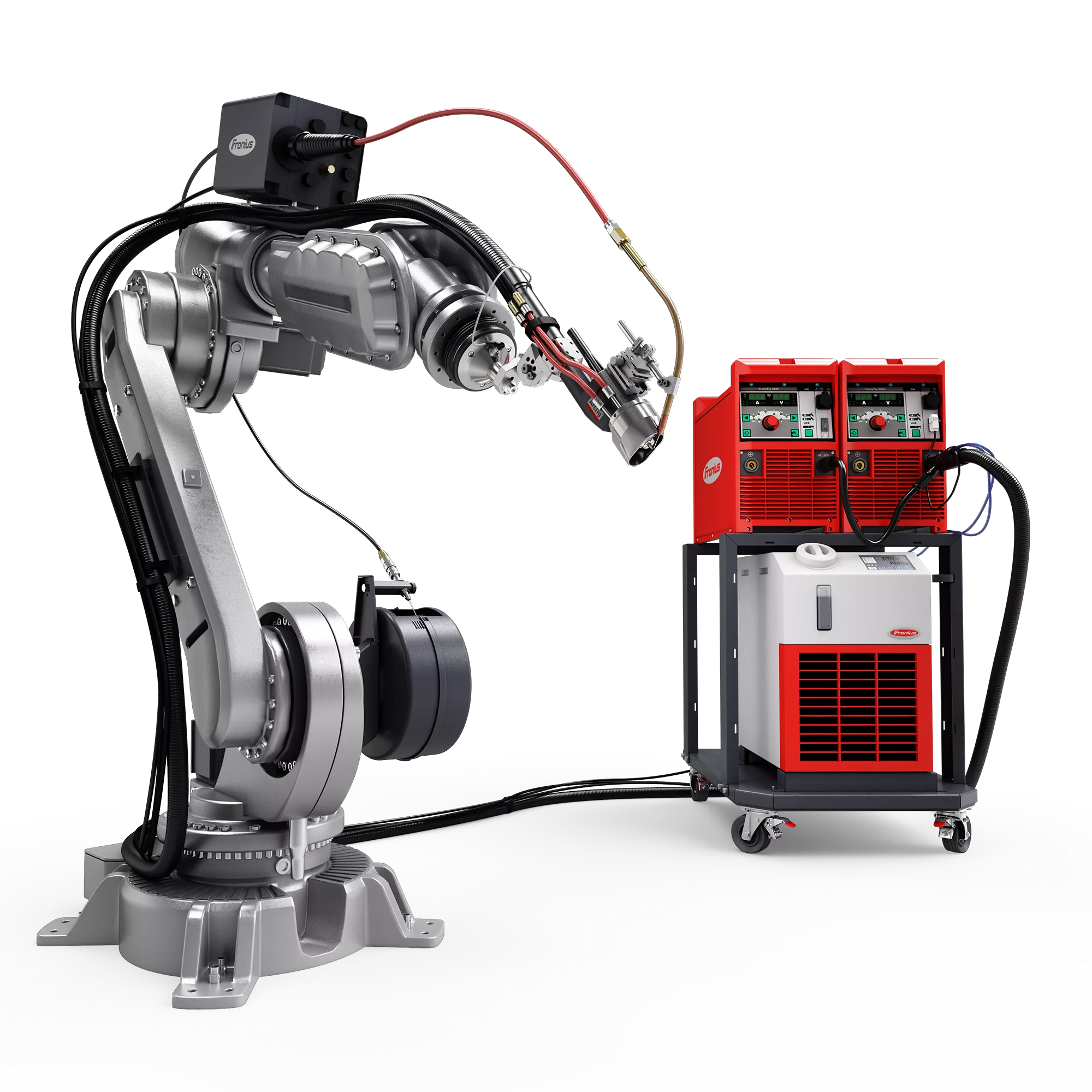

Con el nuevo proceso de soldadura ArcTig, Fronius también estará presentando una solución ideal para todos aquellos que tienen los requisitos de máxima calidad para sus cordones de soldadura y sin embargo buscan simultáneamente una solución simple, y por sobre todo rentable, para sus aplicaciones de soldadura. El trabajo de preparación y el retrabajo se pueden reducir significativamente.
APLICACIONES
  • Construcción de tanques y veleros
  • Construcción de tuberías
  • Producción continua de tubos
  • Construcción de máquinas especiales
  • Producción de turbinas
SUS BENEFICIOS
Reducción de trabajo de preparación y retrabajo
  • Preparación mínima a inexistente del cordón de soldadura hasta un grosor material de 10 mm
  • No se necesita baño de soldadura
  • Bajo nivel de coronación del cordón de soldadura y baja deformación
  • No salpica
Fácil de usar
  • Los parámetros de soldadura son fáciles de establecer y seleccionar
  • Fácil cambio y reafilado de los electrodos
  • Sistema de fijación de electrodos para establecer el extremo libre del electrodo
  • Flexibilidad en cuanto a la posición de soldadura
Reducción del volumen del cordón de soldadura
  • Operaciones de soldadura en materiales de hasta 8 mm de espesor sin preparación del cordón de soldadura
  • Ahorro en gas, material de aporte y electricidad
Velocidad de soldadura aumentada
  • Hasta un 100 % de aumento en la velocidad de soldadura en comparación con el proceso TIG tradicional
construcción de tuberías de ejemplo de aplicación
espesor del material
 6 mm
 PA
30 cm/min
corriente de soldadura
320 A
voltaje
18.8 V
capas de soldadura
1 capa de soldadura
no
