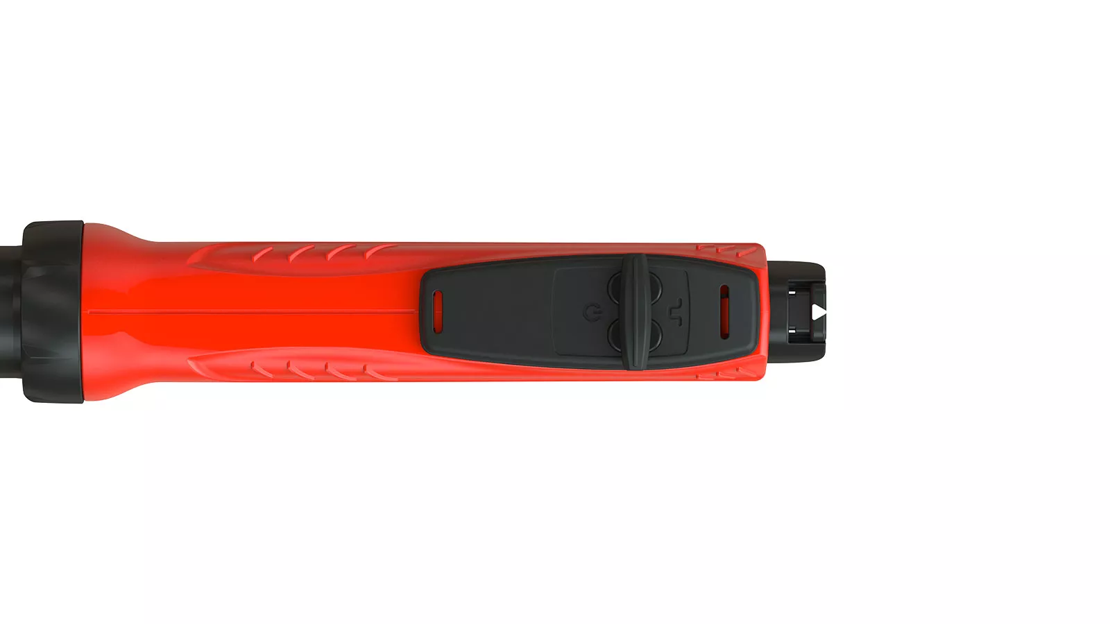

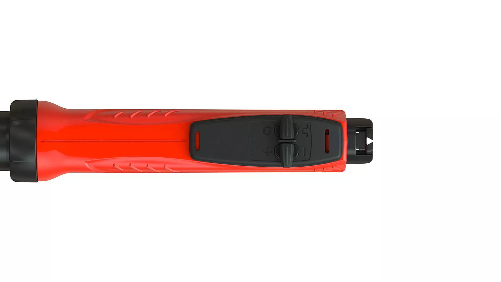

Poignée standard
Une poignée pour toutes les variantes
Possibilité de démontage* facile de l’interface utilisateur, il suffit de desserrer une vis.
  1. UpDown
  2. JobMaster
  3. Potentiomètre
*) Option uniquement disponible pour la poignée standard

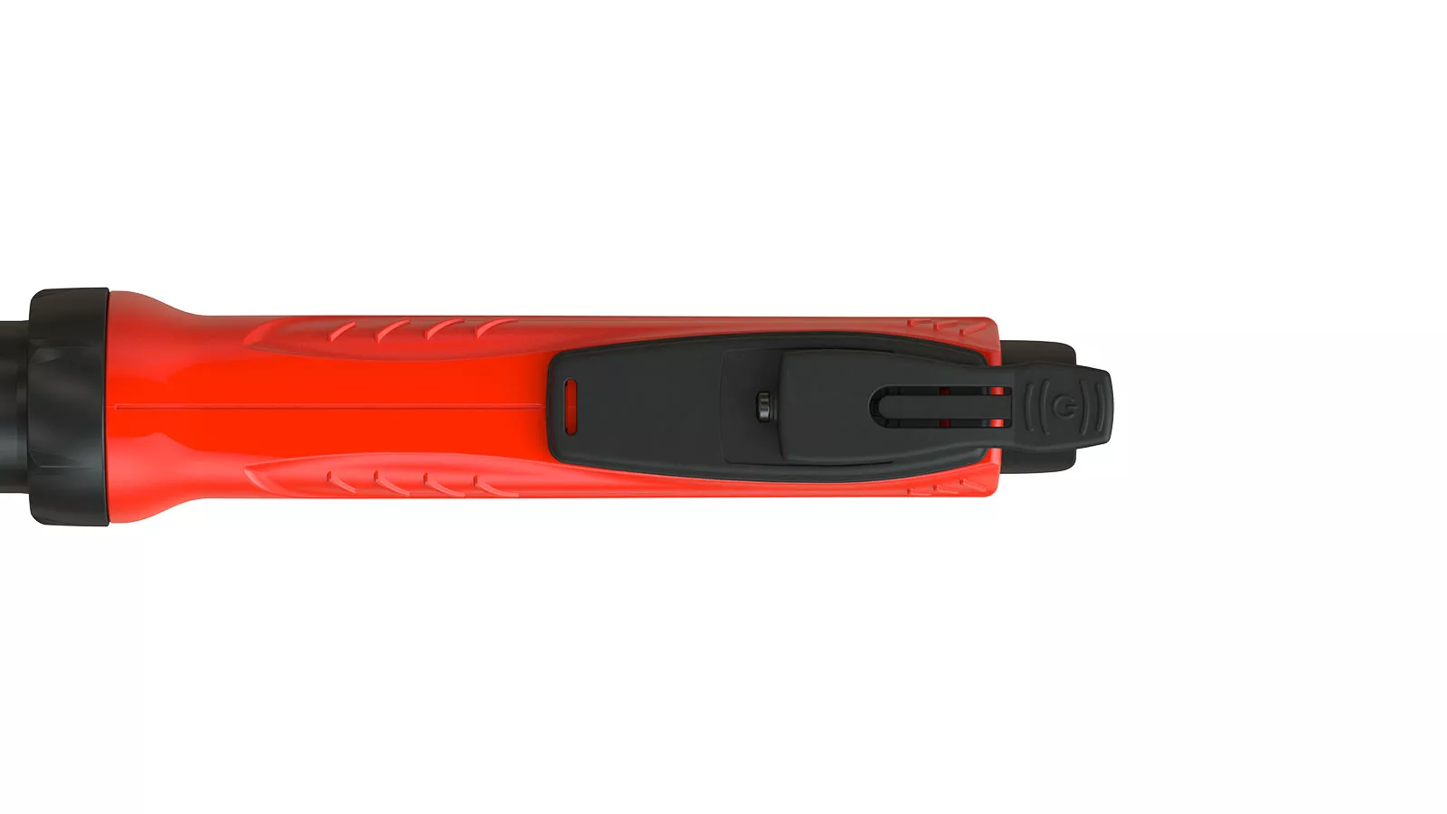

Petite poignée
Comparée au modèle Standard, Small Handle constitue une alternative plus compacte sous la forme d’une poignée aux dimensions réduites. Cette variante convient tout particulièrement pour les points de soudage difficilement accessibles lors des applications moins puissantes et, d’un point de vue ergonomique, elle est en pareils cas le choix à privilégier pour les petites mains. Elle est également disponible avec différentes options de commande.
