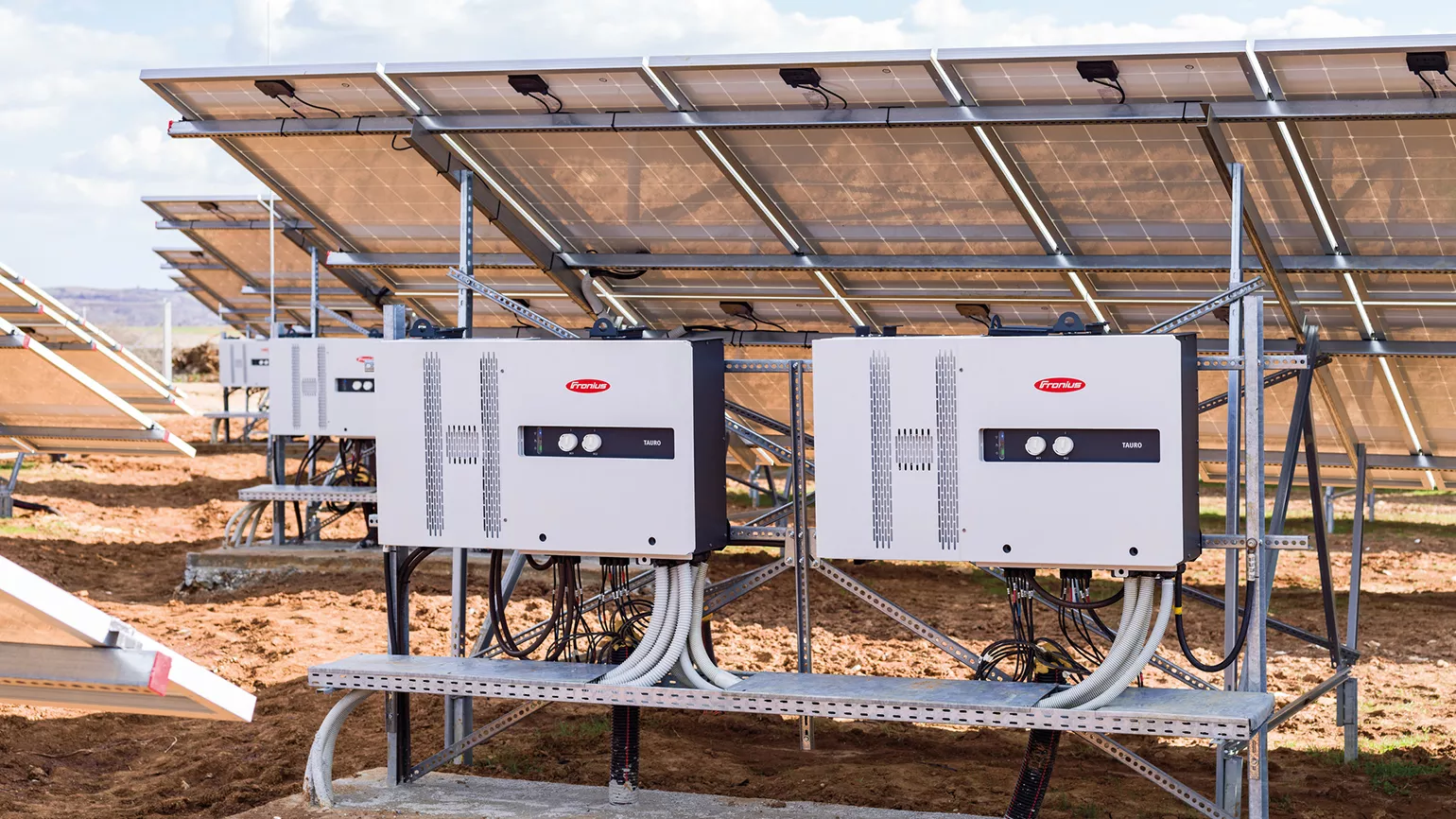

Ehhez az észak-görögországi projekthez Szirikelasz az új Fronius Tauro invertert választotta, amely költségeit tekintve a rendszertulajdonosokat és a befektetőket egyaránt lenyűgözi.
Jórgosz Léndzasz a Fronius Görögország értékesítési vezetője, és örül az inverter által lehetővé tett szervizköltség-megtakarításoknak: „A SnapINverter családhoz hasonlóan az új kereskedelmi invertert is csupán egyetlen személy szervizelheti. A teljesítményátviteli egységet egyetlen technikus egyszeri odautazással ki tudja cserélni. Szervizelés esetén ez megfizethetetlen hozzáadott értéket jelent mind a telepítő, mind a befektető számára.” Ezzel ugyanis hosszú távon elkerülhetők a magas szervizelési költségek.
Egy másik fontos szempont a karbantartási költségek. Itt is bebizonyosodott, hogy ennek a rendszernek a költségei összehasonlítva alacsonyak. Más gyártók invertereitől eltérően a Fronius Tauro nem igényel folyamatos karbantartást.

Másrészt, ha részletesen megnézzük a napelemes rendszer beszerzési költségeit, akkor gyorsan felismerhetjük, hogy a rendszeregyensúly-költségek (BOS) rejtik a legnagyobb megtakarítási potenciált. Ide tartoznak például az AC/DC kábelek és az elosztódobozok költségei.
Ezt ez a kasztóriai projekt is megerősíti: a kifinomult inverterkialakításnak köszönhetően Hrisztosz Szirikelasz a váltóáramú kábelezés költségeinek egyharmadát megtakaríthatta.

„Itt nagyon hideg telünk és forró nyarunk van. Az inverternek rendkívül robusztusnak kell lennie, ha a szabadban, védőburkolat nélkül akarjuk felszerelni” – számol be Jórgosz Léndzasz. 13 Fronius Tauro invertert használnak ennél a talajra telepített rendszernél, amelyek a hőség ellenére mindig a legnagyobb hozamot biztosítják. Az innovatív hűtéstechnikának és a kettős falú kialakításnak köszönhetően az osztrák inverter védtelen, a napfény hatásának közvetlenül kitett, kültéri helyen is telepíthető.
Mivel nincs szükség további védőburkolatokra vagy árnyékolásra, Hrisztosz Szirikelasz költségeket is meg tud takarítani.
