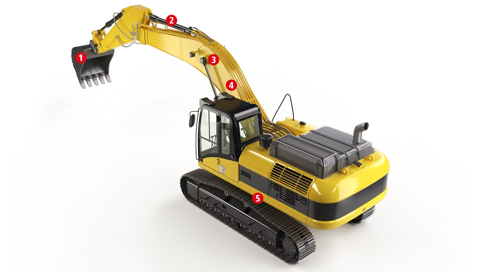

掘削機

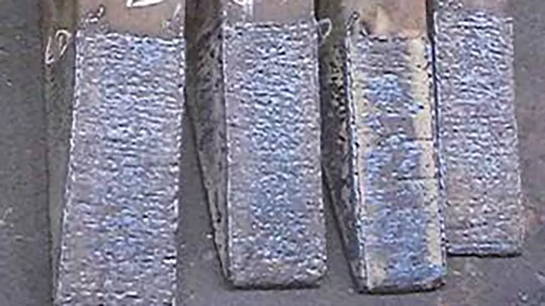

肉盛溶接
課題
  • 高溶接性
  • 堅牢な装備
ソリューション
TPS 600iシングルワイヤ
  • 溶接速度:60 cm/分
  • 溶着量:8 kg/時

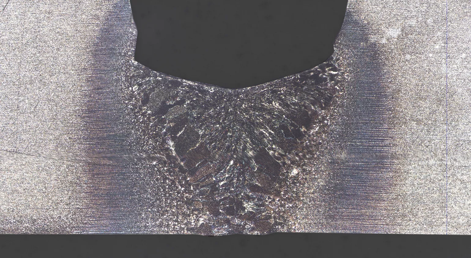

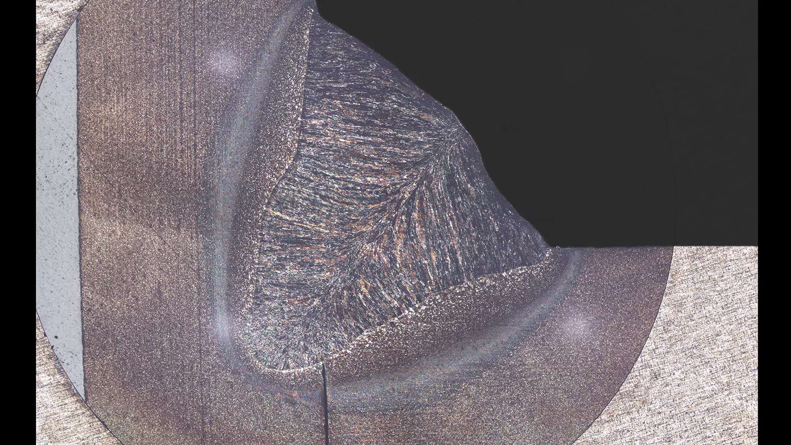

円周溶接
課題
  • 確実な深溶け込み
  • 低入熱
  • スパッタ抑制
ソリューション
TPS TWIN CMT
  • 板厚:10 mm
  • 溶接速度:60 cm/分
  • 溶着量:12 kg/時

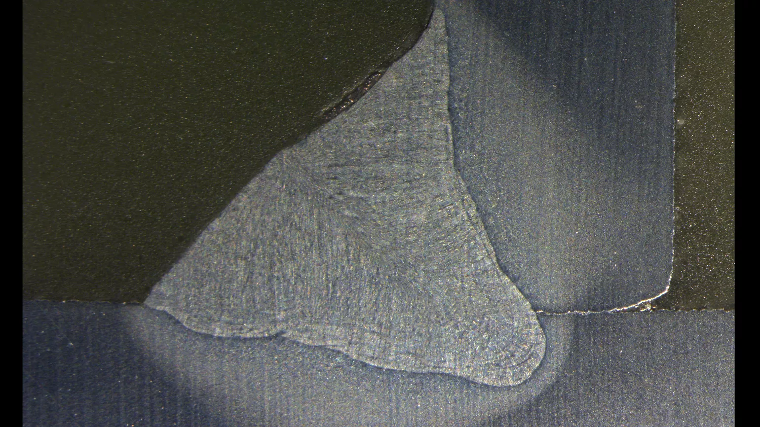

すみ肉溶接
課題
  • 高溶接性
  • 溶接速度
  • スパッタ抑制
ソリューション
TPS 600iシングルワイヤ
  • 板厚:10 mm
  • 溶接速度:25 cm/分
  • 溶着量:11 kg/時
すみ肉溶接
課題
  • 溶着性
  • 溶接速度
  • ギャップブリッジング性能
ソリューション
TPS/i TWIN Push
  • 板厚:15mm
  • 溶接速度:60cm/分
  • 溶着量:18kg/時

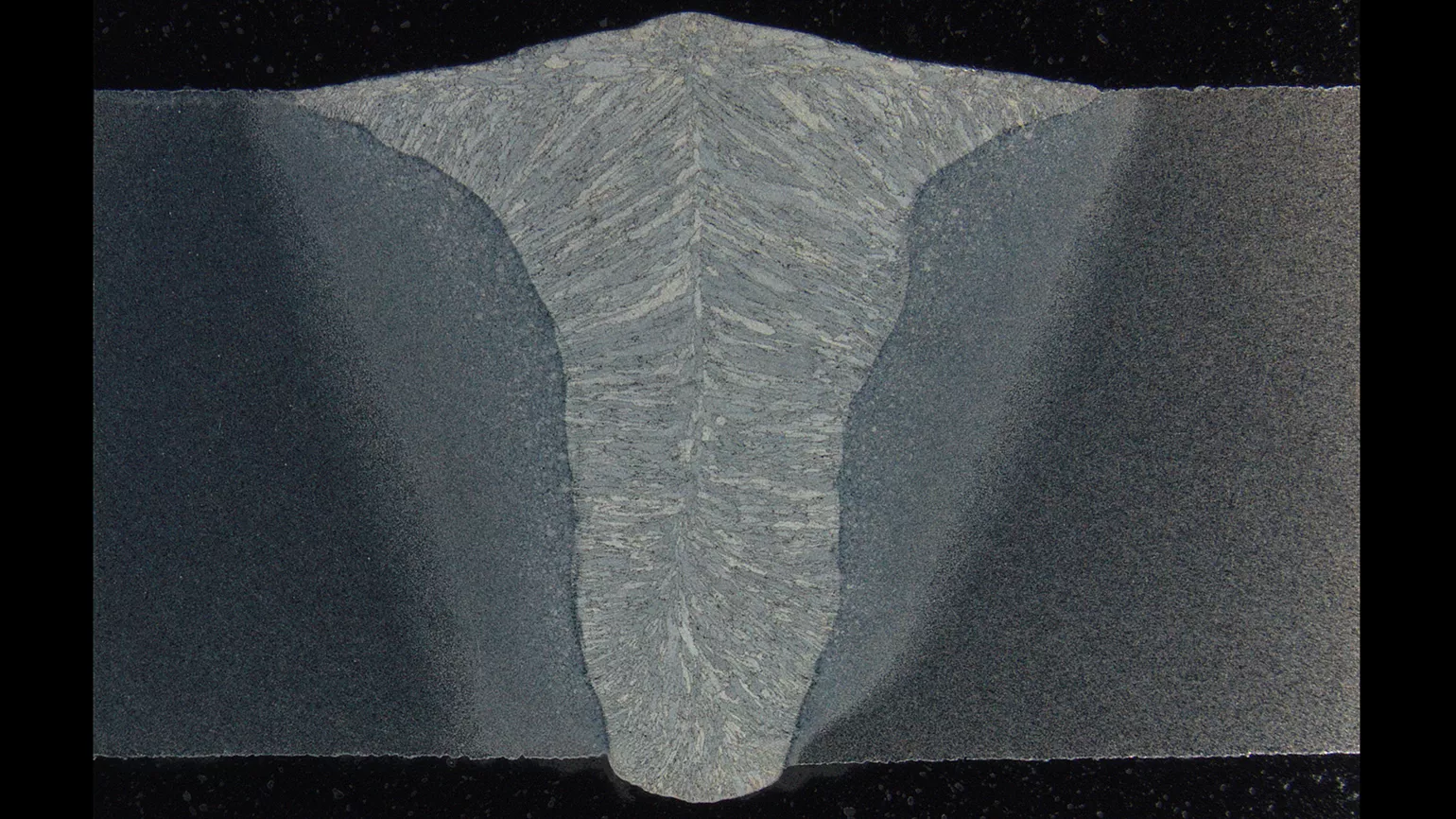

突合わせ溶接
課題
  • 確実な深溶け込み
  • シングルパス溶接
ソリューション
TPS/i TWIN Push
  • 板厚:15 mm
  • 溶接速度:60 cm/分
  • 溶着量:20 kg/時
課題
  • 安定したアーク点弧
  • 堅牢な溶接トーチ
  • 断続した溶接
ソリューション
TransSteel 3500
  • 板厚:10 mm
  • 溶接速度:25 cm/分
掘削部品を製造する際には、完璧な溶接ビードが不可欠です。フレーム、ブーム、バケットなど、建機の各部には大きな力が加わります。安全基準を満たすためにも、完璧な溶接ビードが重要です。

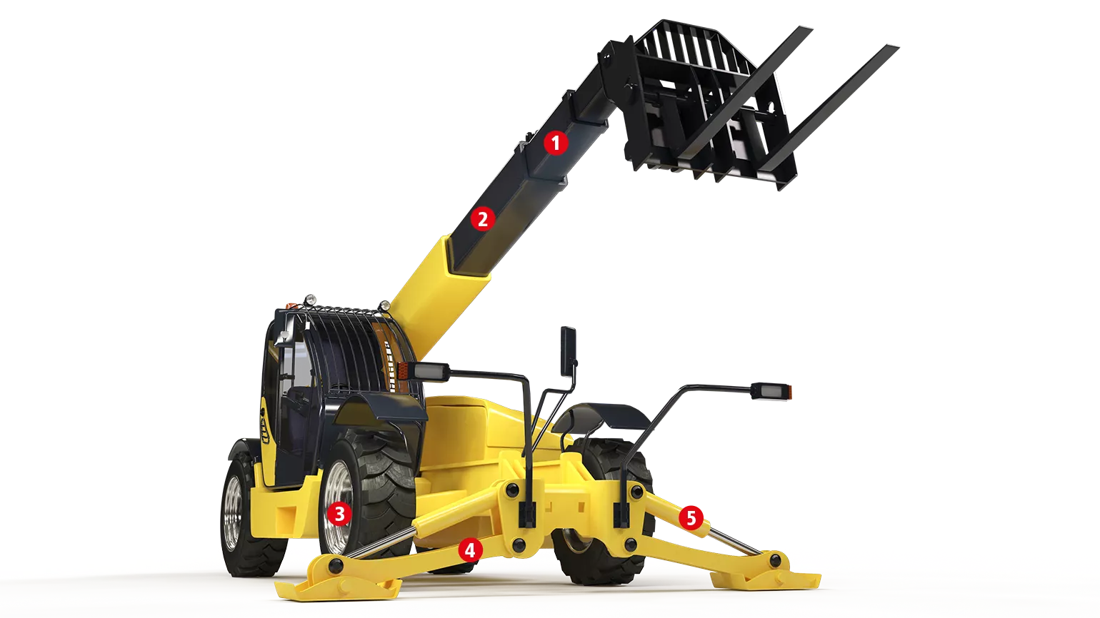

テレハンドラー
すみ肉溶接
課題
  • 高速溶接
  • 低入熱
  • 高溶接性
ソリューション
TPS TWIN CMT
  • 板厚:8 mm
  • 溶接速度:150 cm/分
  • 溶着速度:13 kg/h

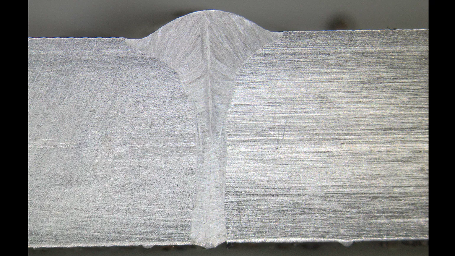

突合溶接
課題
  • 横向方向
  • 一層溶接
  • 裏当てなし
ソリューション
レーザーハイブリッド
  • 板厚:6 mm
  • 溶接速度:180 cm/分
  • 溶着速度:4 kg/h
円周溶接
課題
  • 確実な深溶け込み
  • 低入熱
  • スパッタ抑制
ソリューション
TPS TWIN CMT
  • 板厚:10 mm
  • 溶接速度:60 cm/分
  • 溶着速度:12 kg/h
すみ肉溶接
課題
  • 安定したアーク点弧
  • 堅牢な装備
ソリューション
TransSteel 5000
  • 板厚:8 mm
  • 溶接速度:25 cm/分
ルートパス
課題
  • 溶接ビードの最適品質を確保
  • ポロシティ防止
  • 開始-停止オーバーラップ
  • 良好なルートパス形成
ソリューション
ArcTig
  • 板厚:10 mm/5 mmルート面
  • 溶接速度:25 cm/分
テレハンドラーは、主に建設業や農業で使用されています。設計によっては、建設機械は最大荷重30,000 kgの積載が求められます。この重量に耐えるには、溶接ビードの品質が最も重要になります。

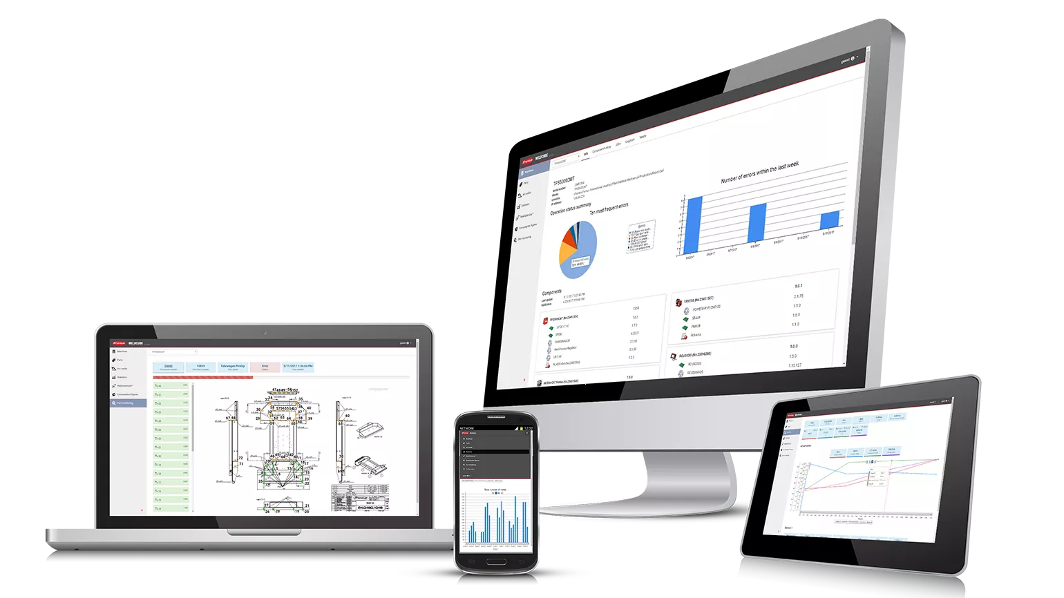

WeldCubeによる生産モニタリング
1つのソフトウェアで、すべての電源を一覧できます。
プロセスとコストの最適化は、自動車業界やサプライヤー業界にとって中心的な重要性を持っており、生産データの文書化はこれを達成するための重要な鍵となります。フロニウス製WeldCubeは、生産ラインにおける全電源の溶接データを継続的に記録し、分析します。
その結果、透明性や安全性が向上し、連続生産における溶接品質を検証することが可能です。
