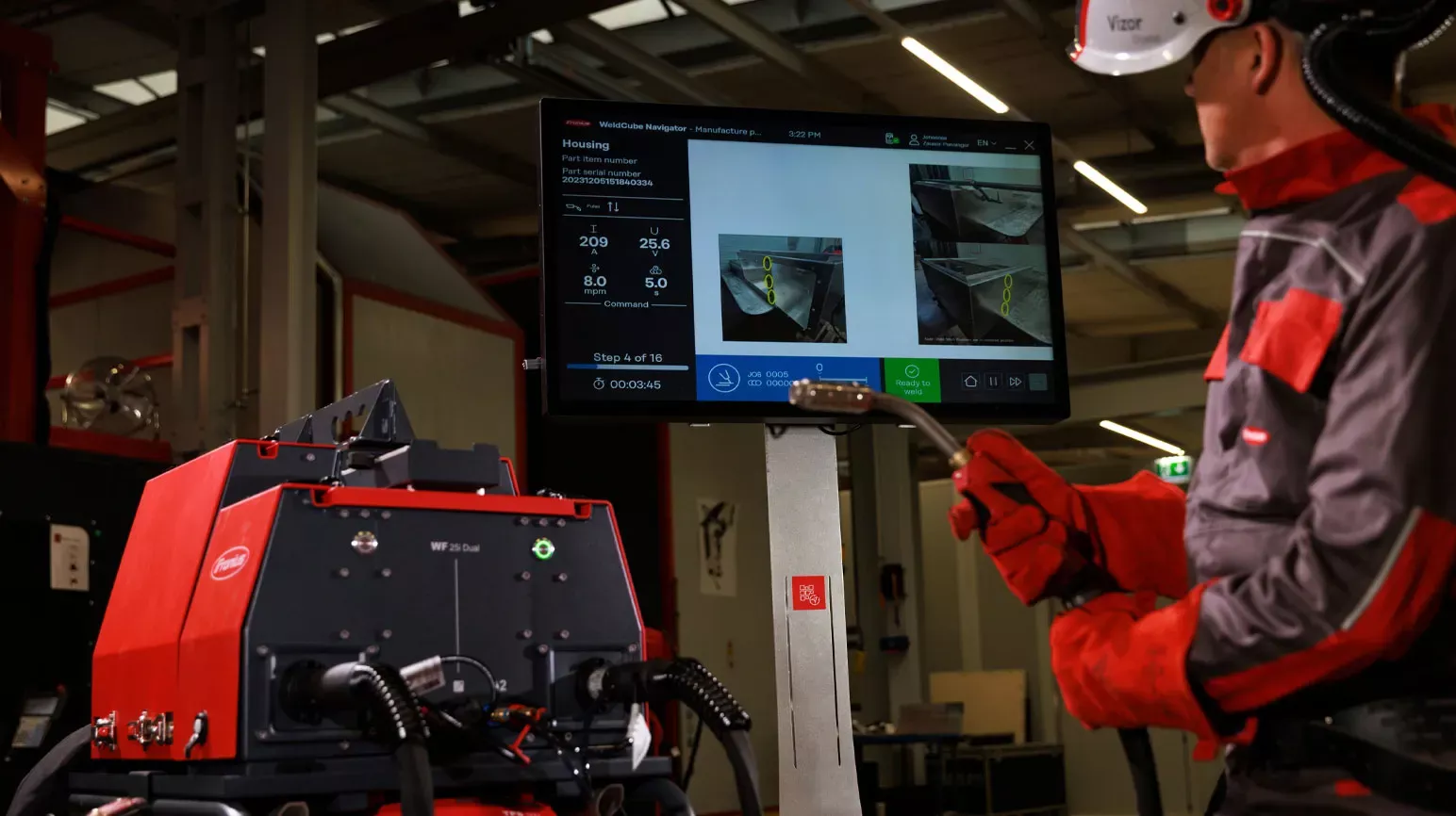

製造工程における溶接継手の欠陥は、莫大なコストにつながる可能性があります。このような状況において、溶接シークエンスは品質保証のための効果的なソリューションであり、熟練溶接工不足に対処するための実証済みの手段となっています。
デジタル溶接シークエンス:その仕組みは次の通り
WeldCube Navigatorソフトウェアは、溶接工が次に何をするべきかをワークステーションに表示します。追加の画面には、加工対象物の各作業ステップが正しい順序で表示されます。各作業の溶接パラメータは自動的に適用されます。それぞれの作業はステップごとに作業員に対し、ガイドされます。
品質の監視とエラー管理
作業員が溶接シークエンスから逸脱すると、システムは直ちにフラグを立てます。そして、安全関連として定義されたシームの逸脱(制限違反)が検出された場合には、例えば溶接監督者が解除するまで溶接は中止されます。つまり、エラーは繰り返されたり重複したりすることがなく、直ちに修正されます。
